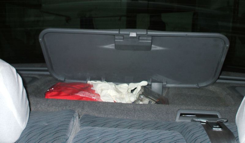

OK406 Odesláno 4. únor 2008 Odesláno 4. únor 2008 Původně zaslal: QiBoN ahojte prosim potrebuji se zeptat co je wsechno a na jake misto za zarowky w peugeot 406 1.8i 16v r.v1996 sedan dekuji mnohokrat Já mám v zadním platu tuto schránku, kde mám lékárničku + žárovky: Citovat
