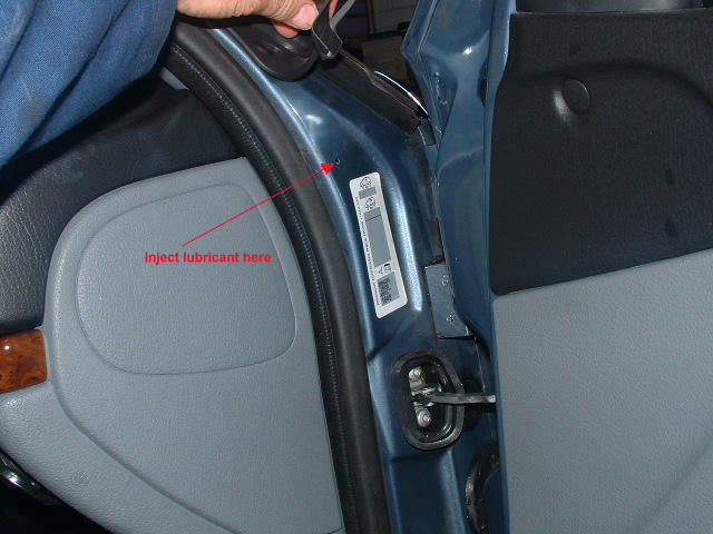

Caute francuzi.... chcel by som sa spytat, ci ste niekto riesili problem praskania vo dverach pri otvarani, alebo zatvarani... robi mi to u spolujazdca, neviem co to moze byt, ale asi to je uvolnena ta vecicka, co udrzuje dvere v polohe, aby sa same nezatvarali... co vy na to? Lebo sa mi to pomaly zacina ukazovat aj u sofera a teraz v zime sa mi nechce v tom hrabat, tak by som rad vedel, ci sa niekto stym uz stretol...diik
Na favoritu kdysi mi to dělalo taky, stačilo vazelínou namazat tu zubatou tyčku nebo jak to nazvat, prostě to co je přišroubovaný na karoserii a zasouvá se při zavíraní do dveři do toho mechanismu co píšeš, prostě to bylo suchý.
Na 106 se mi čas od času povolí taky tohle, taky na karoserii a při zavírání jak se to různě kroutí to dělá rámus, mrkni na to, u mě je to na dva šrouby
Guest servisman
občas mi to udělá taky ale zvykl jsem si na to,promazaj jsem to drobet je to lepší ,ale není vyřešeno že by to neprasklo.Je tam pružina a ta to asi způsobuje,pokud je unavená tak to tak není asi znát:myslim
no mne vŕzgajú šoférove dvere, ale to nerobi to ozubenie ale priamo ten držiak v karosérii.
To by som sa musel k tomu priamo s pod blatníka lebo zvonku na stĺpiku sa to nedá.
Tak čo už. Sejem na to :cool:
Koukni jestli nemáš vůli v tom čepu, který drží to táhlo. Já ho ztratil a teď tam mám šroub, ale nemá přesný průměr jako ten čep takže je tam vůle a díky tomu to "lupe" když otevírám nebo zavírám dveře. Jinak jak radí ostatní tak to chce promazat vazelínou.

Bol som sa na to pozret a ja tam tu dierku nemam na soferovej strane a u spolujazdca neviem, lebo parkujem pri stene a nechcel som koli tomu startovat.......ale uz asi na 99% viem co to je.... ten plech ma vôľu tusim na uchyteni o karoseriu a tam to praska...
