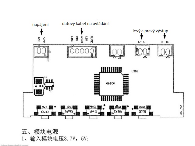

antik Odesláno 30. leden 2013 Odesláno 30. leden 2013 mě by zajímalo, jestli by to Digital Audio MP3 Player Module with Remote Controller for Car slo napojit na starý model radia přez ten konektor co je hned nad těma 2x ISO konektorama. Zatim jsem neviděl nikde navod, co který pin toho konektoru znamená. ten MP3 player má takovýhle výstupy a já tuším, že by právě ten konektor na rádiu mohl mít input R/L , pak by to bylo jen o zapojení kabílku do konektoru a konektory do radia a MP3 playeru, kterej se dá lehce někam zapustit třeba do palubky nebo kamkoliv jinam. našel jsem i větší kousky , ale tenhle má cenu pod 2 stovky i s poštovným a je nejmenší. Ale asi by měla být na rádiu funkce AUX aby se to dalo přepínat . Pak už je jen na zapojení páčky do tohodle, protože externí ovládaní do má, nejen Infra DO. Za úvahu to rozhodně stojí. [upravil dne 30/1/13 13:16 od antik] Citovat

Lihous Odesláno 30. leden 2013 Odesláno 30. leden 2013 Zdravim Vas a neni to nahodou zivota schopne jen s napajecim napetim a vystupem? Tady by schazel vstup AUX na radiu pripadne jak se to pred lety praktikovalo Cd menic a \"prehravat cd s nahranym tichem\" a z toho si vzit vstup pro audio?? Opet jen napad?? Dokonce me nenapada k cemu ten modu slouzi/lepe napsano s cim spolupracuje? Citovat
antik Odesláno 30. leden 2013 Odesláno 30. leden 2013 to je psané už v názvu. šoupneš tam flešku nebo MMC nebo SD kartu na které máš MP3 a bude ti to hrát. Některé tyto moduly umí rovnou i rádio. chceš to vidět na videu ? Citovat
