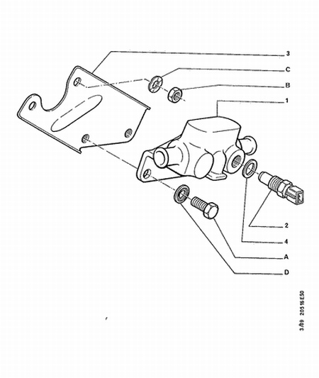

Pe.Tr Odesláno 2. leden 2008 Odesláno 2. leden 2008 Původně zaslal: kobra Sytič jsem na tom autě nenašel. Co se týče modulu zapalování, trošku jsem si o tom zde početl. Většina lidí má problém s teplem, ne s chladem. Docela mě to štve. Pokud by člověk potřeboval, je na holičkách. To si mám do auta koupit fén ? hele tohle je něco jako automat sytič, nevim jestli to je zrovna k tvemu motoru , ale je to k jednobod vstřiku 205 do roku 1991,nemáš tam něco takového? číslo 1 JEDNOTKA CHLAD KAPALINY čislo 2 SNÍMAČ TEPLOTY CHLAD KAPALINY Citovat
