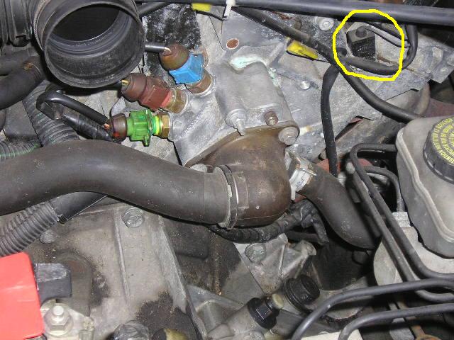

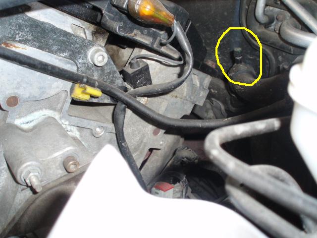

Guest servisman Odesláno 26. prosinec 2007 Odesláno 26. prosinec 2007 pro někoho je lepší foto a hned pochopí,mimochodem pod tím konektorem je malý obdélníček ,k čemu to slouží ?? je tam jeden vývod drát černý Citovat
Pe.Tr Odesláno 26. prosinec 2007 Odesláno 26. prosinec 2007 Původně zaslal: sarkomi pro někoho je lepší foto a hned pochopí,mimochodem pod tím konektorem je malý obdélníček ,k čemu to slouží ?? je tam jeden vývod drát černý nejsem si jisty ale myslim že je to senzor klepání Citovat
subin Odesláno 26. prosinec 2007 Odesláno 26. prosinec 2007 Mělo by to tak být,omlouvám se za mystifikaci,čidlo klepání jsou dva druhy a ani na jeden to nevypadá,žeby odrušení zap.rampy,ale fakt střílim od boku [upravil dne 26.12.2007 subin] Citovat
Guest servisman Odesláno 26. prosinec 2007 Odesláno 26. prosinec 2007 asi ne ten je pod sáním tam je to čidlo klepání a pochybuji že by byly dva Citovat

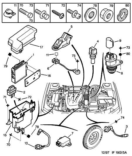

Pe.Tr Odesláno 26. prosinec 2007 Odesláno 26. prosinec 2007 no podle servis boxu by to melo byt teplotni cidlo chlad kapaliny ale nevim ,pač podle obr to vypada na to čislo 6 což je ten senzor klepani ale ukazuji ze je pod sanim , tak fakt nevim Citovat
Guest servisman Odesláno 26. prosinec 2007 Odesláno 26. prosinec 2007 čidlo klepání mám pod sáním,čidla teploty u termostatu jedná se o toto Citovat
