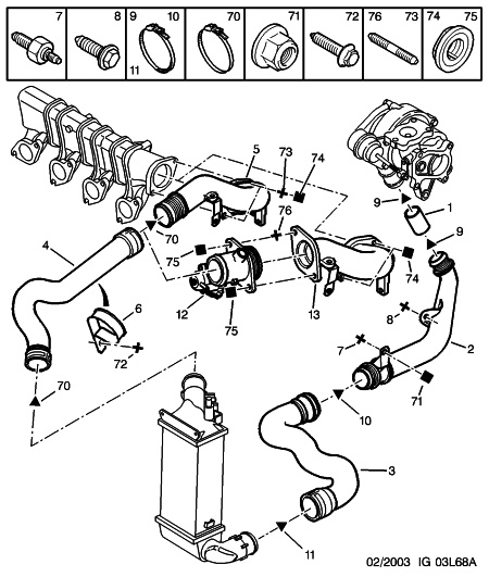

Spis se casteji stava ze netesni spoj mezi hadici a trubkou na turbu, simering na klice bych moc nerek alespon sem nezazil a hdi s 770tis na tacho znam a motor stale ok

Ano, vede tam nejaka trubka zespodu mezi motorem a prevodovkou a na ni jsou taky kapky....Je silna. Ale to je trubka k intercooleru, jestli se nemylim...

ja bych to videl na kontrolu vsech spoju od turba az po intercooler a nejen spoju, koukni i na ty hadice a trubky
EDIT > jak moc mas voblitej dole intercooler? a kolik se ti ztraci oleje?

Intercooler je uplně suchej.
Takže těma hadicema to nebylo. Očistili jsme spodek motoru, nechali chvíli nastartované a připadalo nám, že to sákne pod vanou. Tak jsme ji sundali, oškrábali zbytky silikonu, dali nový a zadělali. Prve jsem se vrátil z garáže. Takže doufám, že to bylo jen tímhle.....
