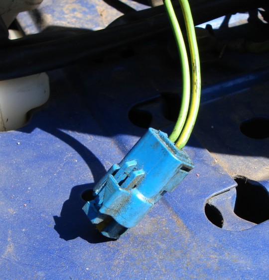

KoNG Odesláno 16. červenec 2007 Odesláno 16. červenec 2007 Ahoj Je možné že by 206 r.v. 2005 měla sledování množství vody v nádobce odstřikovaču ? Proč se ptám včera jsem něco kutil u předních světel a našel jsem tam volně pohozený kabel s dvěmy výstupy označen 341 04 oba vodiče jsou zelené. Do světel mi nic nechybý tak proto se ptám jestli to nemůže být něco s odstřikovači ? Nebo něco uplně jiného ? [upravil dne 16.7.2007 KoNG] Citovat
imaster Odesláno 16. červenec 2007 Odesláno 16. červenec 2007 Nemá sledování hladiny. Mi se tam taky povaluje kabel s konektorem na konci, považoval jsem to za přípravu na mlhovky, které tam nemám. Citovat
KoNG Odesláno 16. červenec 2007 Autor Odesláno 16. červenec 2007 já právě mlhovky mám tak přemýšlím kde tento kabel byl zapojený (jelikž auto bylo na tuhle stranu havarované a skládalo to nějaký "hovado") tak bych se nedivil kdyby něco nazapojil Citovat

KoNG Odesláno 17. červenec 2007 Autor Odesláno 17. červenec 2007 Tak pro představu mluvím o tomto vodiči Citovat
imaster Odesláno 17. červenec 2007 Odesláno 17. červenec 2007 Jo je to přesně tento konektor, akorát že já ho mám hnědý. Jak jsi dopadnul na garančce?? Citovat
KoNG Odesláno 17. červenec 2007 Autor Odesláno 17. červenec 2007 Na garančce super stálo mě to 7tisíc a to jsme odjel a po hodině se mi na kusy roztrhali sahary takže další výdaje na obzoru Jinak co se týká tohoto konektoru bylo mi řečeno tohle " jedná se o univerzální motorový svazek a tudíž muže nějaký konektor být nezapojený" otázka je do jaké míry to je pravda Citovat
imaster Odesláno 17. červenec 2007 Odesláno 17. červenec 2007 Pokud to teda u mně není příprava na ty mlhovky, tak to asi bude pravda. Jezdím s tím nezapojeným, konektorem už rok a všechno funguje jek má. Citovat
Escaper Odesláno 17. červenec 2007 Odesláno 17. červenec 2007 ja mam mlhovky a v levo pod plastovym podbehem mam taky prazdny konekror a nevim kam patri Citovat
KoNG Odesláno 18. červenec 2007 Autor Odesláno 18. červenec 2007 hmm takže mě napadá jenom jedno k čemu by se dal použít tento vývod V případě že si nechám dodělat alarm bude toto vývod na čidlo otevření přední kapoty ? Je to moje úvaha Citovat
hnusoba Odesláno 18. červenec 2007 Odesláno 18. červenec 2007 Niesom si istý, ale tuším že ten konektor je na čerpadlo ak by si mal ostrekovač predných svetlometov... Citovat
KoNG Odesláno 18. červenec 2007 Autor Odesláno 18. červenec 2007 Původně zaslal: hnusoba Niesom si istý, ale tuším že ten konektor je na čerpadlo ak by si mal ostrekovač predných svetlometov... Jo tohle by to taky mohlo být Citovat
KoNG Odesláno 19. červenec 2007 Autor Odesláno 19. červenec 2007 takže potvrzuji že se jedná o napájení pro motorek odstřikovače světel ! Ikdyž jsem teda žádnou 206 s odstřikovačem neviděl Citovat

KoNG Odesláno 20. červenec 2007 Autor Odesláno 20. červenec 2007 jinak dneska jsme se díval a je fakt že když se shodí nárazník tak tam je příprava pro odstřikovače světel (dráha pro výsuvný mechanizmus odstřiku) To jenom kdyby is to někdo chtěl dodělat [upravil dne 20.7.2007 KoNG] Citovat
ajsik Odesláno 20. červenec 2007 Odesláno 20. červenec 2007 Původně zaslal: KoNG jinak dneska jsme se díval a je fakt že když se shodí nárazník tak tam je příprava pro odstřikovače světel (dráha pro výsuvný mechanizmus odstřiku) To jenom kdyby is to někdo chtěl dodělat [upravil dne 20.7.2007 KoNG] kamos to ma na allroadu (ma bixenony ->nutnost) a je z toho na prasky ... pac staci chtit ostriknout sklo a okamzite to bere fakt velkou davku ostrikovace na svetla (musi porad dolevat)... takze to dela tak ze prepne jen na parkovacky a ostrikne sklo ... je to sdruzene s ostriknutim skla a rozsvicenymi svetly.... Citovat
