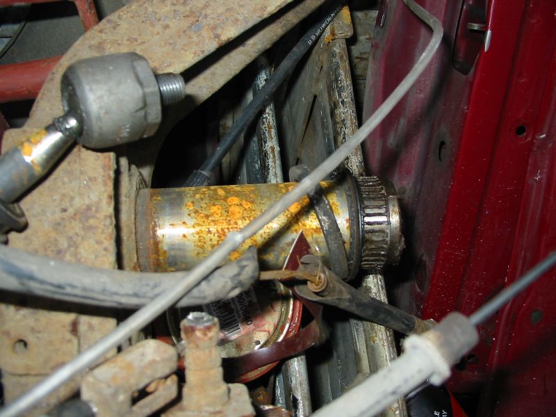

oddie Odesláno 16. červen 2007 Odesláno 16. červen 2007 K té zadní nápravě a opravě jedné strany: problém je, že u 405 je čep nalisován v nápravnici. A když je kolo do A, už pravděpodobně bude čep zničený. Tudíž je třeba jej vylisovat, a nalisovat místo něj nový. Takže dělat jen jednu stranu znamená ušetřit jeden čep (možná), ale práce se neušetří vůbec žádná - stejně se musí sundat ramena z obou stran, a tím pádem koupit i nová ložiska na obě strany (šance, že by na té dobré straně přežily sice je, ale malá). A když už se to rozebere i na té zdánlivě dobré straně, a ukáže se jako také v pr..., tak uděláš co? Pro ilustraci, jedna nápravnice vyhozená do sběru, jedna strana byla dobrá, na jedné bylo Áčko a vůle. Takhle vypadala ta dobrá strana: Citovat

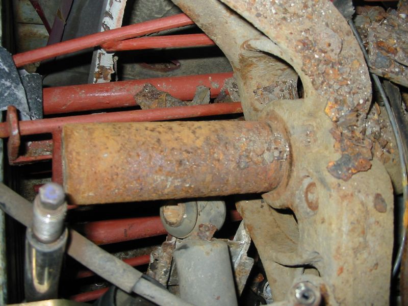

oddie Odesláno 16. červen 2007 Odesláno 16. červen 2007 ... a takhle ta špatná - tam dávat ložiska by skutečně nemělo žádný smysl: Citovat
oddie Odesláno 16. červen 2007 Odesláno 16. červen 2007 Jsou dost staré, už tu kdysi i byly, ale pak se nějak omezoval počet fotek v profilu, tak jsem všechno vyházel - přímo do příspěvku to tehdy házet nešlo. Mám takhle nafocené i jiné klenoty - upálený píst 1,9TDI, vnitřek zadřené vývěvy, hlavu z D, kde se odlomil kus talířku ventilu a zasekával se do hlavy, a řadu dalších Citovat
oddie Odesláno 16. červen 2007 Odesláno 16. červen 2007 Hm, tak já na to někde udělám témátko, asi v Pokecu? Akorát ty fotky musím upravit, mám jen zdrojové z foťáku, ty jsou moc velké. Citovat

oddie Odesláno 27. červen 2007 Odesláno 27. červen 2007 Už to bylo psáno - na to, abys vyrazil ten špatný čep z jedné strany, stejně musíš sundat strany obě. Takže minimálně ložiska dán nová na obě strany, to už jsou dva litry. Plus ten jeden čep, ten ti možná nějaký soustružník vytočí za tři stovky, ale taky klidně může stát litr. Nicméně to nejhorší pořád ještě čeká - ten čep nalisovaný do nápravnice dostat ven, a místo něj dát ten nový. Ono se to dá udělat i na autě - když se ten konec nápravnice pořádně ohřeje autogenem, tak ten čep jde vyrazit. Ale je to neskutečná rasovina, trvá to dlouho, musí se to dělat na zvedáku, vyplácá se hodně plynu - takže to za hubičku nebude. K tomu pořád hrozí riziko, že bude načatý i ten druhý čep, ačkoliv to zvenku vypadá dobře, a ještě více hrozí, že bude zničený vnitřek ramene (vymletá ta díra pro ložisko do oválu - to se musí opravit) - to znamená buď dát rameno jiné, a nebo opravit to poškozené (vyvařit a přestružit, nebo převrtat na větší průměr, vysoustružit vložku a zalisovat jí tam). Suma sumárum je to sice jen jedna strana, ale náročnost není poloviční, spíš tříčtvrtinová. Takže pokud se sežene slušná náprava za 3,5... K té poslední větě - pokud bys sehnal nápravu z auta, co má najeto jen 200, nekoukal bych na to, jak je stará... takže v tomto ohledu si nerozumíme ani trochu. Citovat
