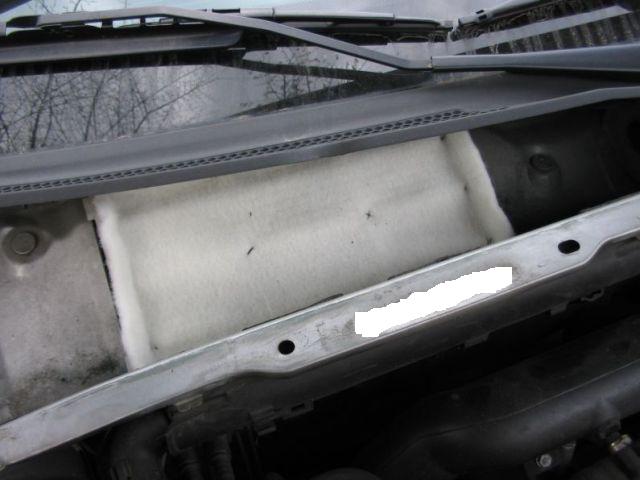

zaxon Odesláno 13. květen 2007 Sdílet Odesláno 13. květen 2007 Tohle pletivo používam aby mi neutekl potkan.Do mé 406 bych si rozhodně něco takového nedal.Jde přece koupit krásný tahokov na tuning a ztoho něco vyrobit. Citovat Odkaz ke komentáři Sdílet na ostatní stránky More sharing options...

OK406 Odesláno 13. květen 2007 Autor Sdílet Odesláno 13. květen 2007 zaxon: prosím tě, na co tam budu dávat tahak. plech, když to má malé díry? A to, že to používáš na potkana, neznamená, že to pletivo je špatné! Má pozinkovou úpravu a tak nezrezaví a plně vyhovuje. Ale to je každého věc, z čeho si to udělá. Hlavně že je to funkční. Citovat Odkaz ke komentáři Sdílet na ostatní stránky More sharing options...

Miku Odesláno 13. květen 2007 Sdílet Odesláno 13. květen 2007 Supr návod pro ty ,co ohrnují nos nad pletivem OK 406 , tak ukázka předělaného původního filtru za použití mřížky z nerez materiálů jak píše komisar , jde o jednoduchý návod,který pomáhá a proto se cení Citovat Odkaz ke komentáři Sdílet na ostatní stránky More sharing options...
Ferry Odesláno 13. květen 2007 Sdílet Odesláno 13. květen 2007 na www.aukro.cz jsem koupil filtr na 406ku, kde jedna vrstva je to rouno co pouzivate a druha vrstva je aktivni uhli. Od doby co jsem ho namontoval nemusim zavirat privod vzduchu ani kdyz jedu za Avii nebo starou skodovkou, aktivni uhli funguje a zadnej smrad do kabiny neprojde, takze doporucuji Citovat Odkaz ke komentáři Sdílet na ostatní stránky More sharing options...
Radek Hurvajz Odesláno 13. květen 2007 Sdílet Odesláno 13. květen 2007 Myslim že rouno nezachytí ten nejjemnější prach, proto se používá v kombinaci s tím filtračním papírem, nebo lisovaným hustším filtrem kterej je spojený s tím rounem. U auta bez klimatizace to asi moc nevadí, tam nemusí být v podstatě žádnej, ale s klimou to vytváří živnou půdu pro různy plísně a hnilobu, vůbec bych to nedoporučoval pro alergiky, tam bych dal pořádnej pylovej filtr. Citovat Odkaz ke komentáři Sdílet na ostatní stránky More sharing options...
