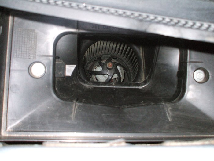

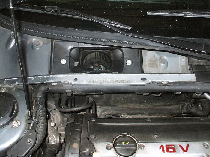

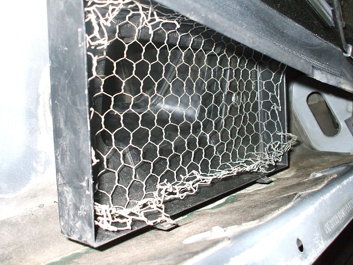

OK406 Odesláno 12. květen 2007 Odesláno 12. květen 2007 Po přečtení příspěvků na téma pylový(kabinový) filtr a jeho výroba doma, jsem se i já rozhodl, že si tahový filtr taky udělám. K výrobě jsem použil pozinkované králičí pletivo a rouno. Pomůcky: nůžky na plech a normální nůžky. A tady je postup: pohled na místo filtru Citovat

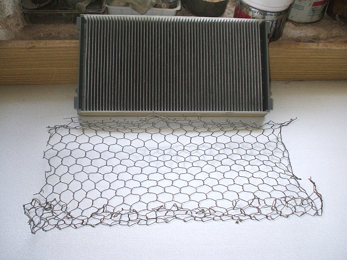

OK406 Odesláno 12. květen 2007 Autor Odesláno 12. květen 2007 originál pylový filtr, podle kterého se tvarovalo pozinkované králíčí pletivo: [upravil dne 12/5/07 OK406] Citovat

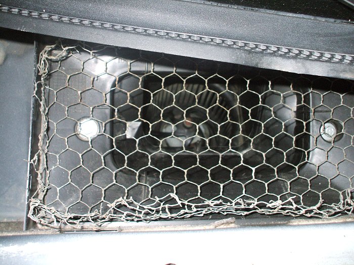

OK406 Odesláno 12. květen 2007 Autor Odesláno 12. květen 2007 Vložením pletiva do otvoru pro pylový filtr, kde se přesně upravilo: Citovat

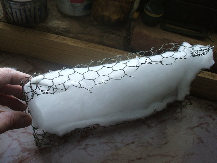

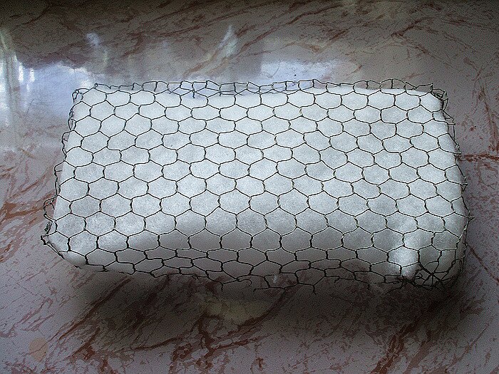

OK406 Odesláno 12. květen 2007 Autor Odesláno 12. květen 2007 vložení rouna do pletiva-rámečku: Citovat

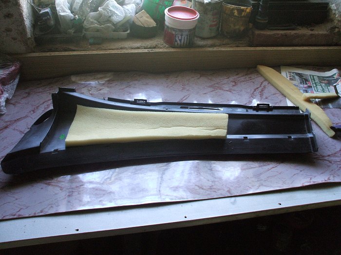

OK406 Odesláno 12. květen 2007 Autor Odesláno 12. květen 2007 Jelikož jsem měl velmi špatný molitan na vrchním plastovým krytu, tak jsem si ze sedáku (polštář na sezení) vyřízl nožem nový a přilepil silikonem: Citovat

OK406 Odesláno 12. květen 2007 Autor Odesláno 12. květen 2007 Původně zaslal: komisar molitan tam už taky nemám sic nevím k čemu tam slouží,pokud se bude dotýkyt filtru tak nebude proudit vzduch do kabiny,omezí se. Rouno je pěkné já udělal z drátu rámeček /obdélník/ položil na rouno dookola lehce přeložil drobet přišil a bylo to.To pletivo je dobrá věcička Ten molitan má být údajně na tlumení zvuku z ventilátoru. Někde je to uvedeno v příspěvku. Citovat

Radek Hurvajz Odesláno 12. květen 2007 Odesláno 12. květen 2007 Pokud to pletivo nebude těsnit, jako že netěsní, tak se do průduchů dostane prach a při použití klimatizace se nalepí na vlhké trubky a potom kromě plísně ti tam porostou stromy ze semínek ktery se tam nasajou taky, a možná že i houby. , měl jsi použít skelet puvodního filtru, to by okolo těsnilo;) Citovat

OK406 Odesláno 13. květen 2007 Autor Odesláno 13. květen 2007 Původně zaslal: Radek Hurvajz Pokud to pletivo nebude těsnit, jako že netěsní, tak se do průduchů dostane prach a při použití klimatizace se nalepí na vlhké trubky a potom kromě plísně ti tam porostou stromy ze semínek ktery se tam nasajou taky, a možná že i houby. , měl jsi použít skelet puvodního filtru, to by okolo těsnilo;) Těsní to. Citovat
