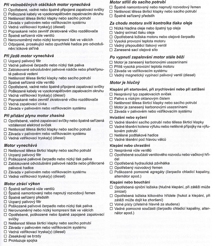

OK406 Odesláno 7. květen 2007 Odesláno 7. květen 2007 :xvulI když je to mimo téma, tak se podívej tady, jestli je to něčemu podobné. Snad Ti to pomůže: Citovat
stalmik Odesláno 7. květen 2007 Autor Odesláno 7. květen 2007 Jej mimo téma?? A proč?? Myslíš, že by to mělo patřit spíše do servisu?? Nebo do bazaru?? Pokud ano opravím to.. Citovat
OK406 Odesláno 7. květen 2007 Odesláno 7. květen 2007 Myslím tím, že ti nepomohu s zapalovací rampou, ale že ti zasílám možné další závady s porovnáním s tvojí. Citovat
stalmik Odesláno 7. květen 2007 Autor Odesláno 7. květen 2007 Původně zaslal: OK406 Myslím tím, že ti nepomohu s zapalovací rampou, ale že ti zasílám možné další závady s porovnáním s tvojí. Aha špatně jsem pochopil.. Jinak jsem nezkoušel ještě ten palivový filtr.. Co když tam dam na zkoušku takový ten obyčejný malý na motorky na zkoušku?? mam ho doma.. Citovat
OK406 Odesláno 7. květen 2007 Odesláno 7. květen 2007 Tak to opravdu neví?? A kdy si měnil na své 406 palivový filtr??? Citovat
urdemala Odesláno 7. květen 2007 Odesláno 7. květen 2007 zkus vyměnit teda ten p. filtr a když to nepomůže, tak se můžem domluvit na tý rampě - mam taky LFY Citovat
