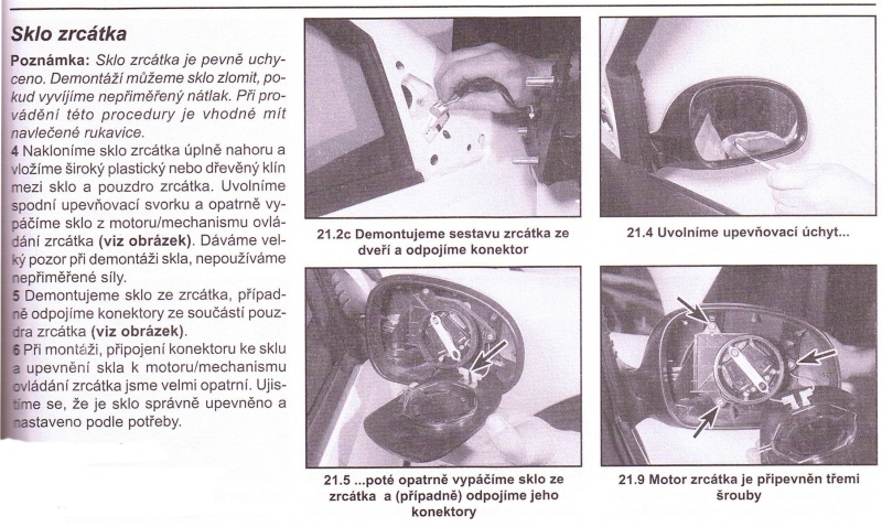

OK406 Odesláno 8. duben 2007 Odesláno 8. duben 2007 Vím, že se tu již toto téma několikrát opakovalo. Ale podívej se tady, jak se rozebírá zrcátko: jirka3 ohodnotil 1 Citovat

ajven Odesláno 8. duben 2007 Odesláno 8. duben 2007 tady se píše dosti presne to som predtým čítal, preto som sa pýtal, lebo mi to nebolo dosť jasné. Ale podľa toho návodu z knihy "Ako na to" už by som prišiel na to . Ešte doplňujúca otázka: Je to v späťáku na strane spolujazdca ? Doteraz som si myslel, že na strane šoféra. :myslim Citovat
Vlastyk Odesláno 8. duben 2007 Autor Odesláno 8. duben 2007 Původně zaslal: komisar Původně zaslal: Vlastyk Já dal i ty odpory a ukazuje to přesně co ukáže měřák za teplotu ta je na display,co se týče toho zrcátka zkoušel jsem to od skla ho vycvaknout,ale nedařilo se tak jsem oddělal zadní plast ale pod ním je jen pár mylých otvorů přes které jsem teda ten drátek vycvak,co jsem koukal u tebe Komisar ty tam máš krásnej přístup ale u mýho je to plný bude to asi rokem výroby. o těch odporech jsemtaky přemýšlel ale já je mohu dát ne k termistoru jak jsi to dal ty ,ale před spolujezdcem je napravo otvor kde bych to mohl přerušit a dát ty odpory hodnoty mám poznamenané někde,ale mne vyšlo dvoje zapojení,pokud bys dal schématko byl bych rád.Škoda že to nejde řešit 1 odporem,ale je to levnější než orginál:papa A proč to nemůžeš dát k tomu termistoru Komisar?Mě poslal Ferry tohle a podle návodu to bratránek spájel.V pohodě se to k termistoru vešlo dal do bužírky zalil tavnou pistolí a bylo. Jedná se o NTC čili termistor s negativnim prubehem odporu ( s rostouci teplotou klesa odpor ). Originalni cidlo je 2.5Kohm, ovsem koupit se da jen tech zminenych 2.2KOhm, k dorovnani te male nepresnosti , ktera by vznikla je dobre pripojit jeste obycejny uhlikovy resistor 22kohmu paralelne a jeden 860ohmu seriove. To by melo dorovnat tu charakteristiku a melo by to ukazovat +- skoro stejne jako to originalni cidlo. Citovat

ajven Odesláno 8. duben 2007 Odesláno 8. duben 2007 Původně zaslal: Vlastyk Je to v zrcátku u spolujezdce. díky;) Citovat

ajven Odesláno 30. květen 2007 Odesláno 30. květen 2007 cez víkend sa idem pustiť do demontáže toho pravého späťáka, tak mi pošlite rady ako to neprasknúť. Díky vopred fšetkým!!! P.S. Pošlite mi aj info ako rozobrať tu pravú páčku pri volante, chcem sa pozrieť na prípravu na PP. či to môžem zapojiť. Ak rozbehám PP a čidlo tak skočím do Pov. Bystrice spojazdniť softvér. čauko Citovat
