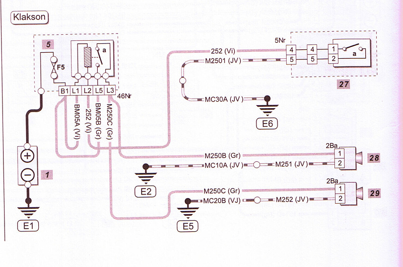

OK406 Odesláno 14. únor 2007 Odesláno 14. únor 2007 Tady je elektrické schéma zapojení klaksonu: Citovat

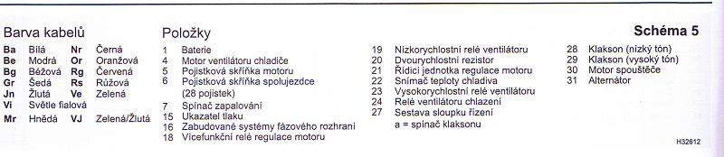

OK406 Odesláno 14. únor 2007 Odesláno 14. únor 2007 A ještě popis k schématu: [upravil dne 14/2/07 OK406] Citovat
genzer Odesláno 14. únor 2007 Autor Odesláno 14. únor 2007 takze jestli to chapu,muze byt spatne relatko v pojistkove skrince u motoru? Citovat

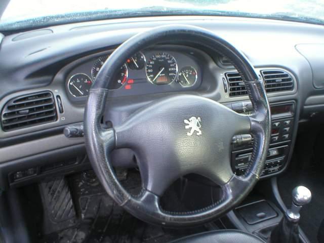

Dave_k Odesláno 19. únor 2007 Odesláno 19. únor 2007 Původně zaslal: genzer Muze mi nekdo poradit,kde je tlacitko klaksonu u 406 coupe?vzdy jsem si myslel,ze je to na leve pačce,jak se stopusteji svetla,ale v nejake knizce o 406 jsem se docetl,ze se ma zmacknout stred na volantu,ale me proste nejde zmacknout,tak nevim:myslim Jakej máš ročník? :myslim Jo a jakej tvar středu volantu? Jako novej model nebo jako starej? [upravil dne 19/2/07 Dave_k] Citovat
genzer Odesláno 19. únor 2007 Autor Odesláno 19. únor 2007 mam rv.2000 stred mam,jak je na fotu [upravil dne 19/2/07 genzer] Citovat
genzer Odesláno 20. únor 2007 Autor Odesláno 20. únor 2007 to jsem si myslel taky,ale podle jinych indicii mam novy model,ale volant ze stareho typu a v tom bude zakopanej pes.ale aspon uz vim,kde hledat:potlesk Citovat
P607Olda Odesláno 20. únor 2007 Odesláno 20. únor 2007 Máš tzv. tiché provedení, nezatroubí a nezatroubí. Ta levá páčka jde zmáčknout, že? Asi tam má kontakt a ten by to chtělo využít. Citovat
genzer Odesláno 20. únor 2007 Autor Odesláno 20. únor 2007 jj,zmacknout jde,neni na ni ale nakresleny klaksonek,jako u stareho modelu,co jsem se docetl v manualu,je to na vyvolani posledni hlasove zpravy z navigace ,pac tu taky mam,ale stejne nemam to cd do navigace,tak ho asi vyuziju Citovat
Dave_k Odesláno 20. únor 2007 Odesláno 20. únor 2007 Původně zaslal: genzer to jsem si myslel taky,ale podle jinych indicii mam novy model,ale volant ze stareho typu a v tom bude zakopanej pes.ale aspon uz vim,kde hledat:potlesk No podle palubky, volantu, středovýho panelu a airbagu spolujezdce máš starej model. Citovat
genzer Odesláno 20. únor 2007 Autor Odesláno 20. únor 2007 tahle fotka neni z myho auta,tu jsem nasel jen kvuli tomu volantu Citovat

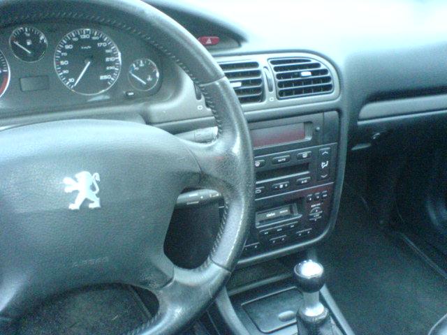

genzer Odesláno 20. únor 2007 Autor Odesláno 20. únor 2007 mam takovouhle palubku,mam i budiky s kulatyma obrouckama,presne jako tady na te fotce,jen ten volant je jako na te prvni fotce [upravil dne 20/2/07 genzer] Citovat
genzer Odesláno 20. únor 2007 Autor Odesláno 20. únor 2007 strucne a jasne,mam volant,jak je na prvnim obrazku,ale zbytek mam jak je na druhem obrazku Citovat
Dave_k Odesláno 20. únor 2007 Odesláno 20. únor 2007 Tak to máš nějakej mezityp, nebo to někdo pěkně zbastlil. Pokud máš na levý páčce přepínání navigace jak píšeš tak klakson by měl být na volantu, ale měl by to být asi ten novější volant.:myslim Citovat
genzer Odesláno 20. únor 2007 Autor Odesláno 20. únor 2007 jenze ja jaksi zapomel dodat,ze je to dovoz z Francie a bylo to bouchly na levy kolo,to jsem vedel,kdyz jsem ho kupoval,i airbagy byli bouchly a to bude prave ono,ze tam je volant ze stareho modelu Citovat
Dave_k Odesláno 20. únor 2007 Odesláno 20. únor 2007 Takže kdoví jestli tam vůbec nějakej airbag je. Citovat
