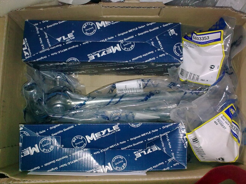

MJSytic Odesláno 13. červenec 2012 Odesláno 13. červenec 2012 JJ, tyčky vodorovné (geo), tyčky svislé (stabik), silentblok zadního ramene a silentbloky stabiku (na obr. nesjou) - to je taková malá repas sada zadní nápravy u 406 Citovat
Bugi Odesláno 13. červenec 2012 Odesláno 13. červenec 2012 Ahojte. Bude mi treba menit vodorovne tycky na zadnej naprave a mozno aj zvysle. Chcem tam dat tie Meile HD alebo mi este radili Sasic. Neviete mi dat nejaku adresu odkial by som to mohol objednat v dobrej cene? Nemozem akosi nic najst. A neviete ci je toto HD prevedenie? http://autodily.mjauto.cz/peugeot/406-break-8e-f/2-0-hdi-110_80/stabilizator/meyle11160100002.html [upravil dne 13/7/12 17:31 od Bugi] [upravil dne 13/7/12 17:32 od Bugi] Citovat
Stosun Odesláno 13. červenec 2012 Odesláno 13. červenec 2012 To nejsou HD tyhle tycky se v provedeni HD nedelaji jenom svislej stabylizator na zadek http://autodily.mjauto.cz/peugeot/406-break-8e-f/2-2-hdi_98/stabilizator/lem2452903.html a predek http://autodily.mjauto.cz/peugeot/406-break-8e-f/2-2-hdi_98/stabilizator/MOL28605.html:papa [upravil dne 13/7/12 18:28 od Stosun] [upravil dne 13/7/12 18:29 od Stosun] Citovat
