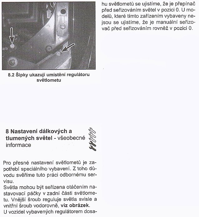

kuboSE Posted May 8, 2007 Share Posted May 8, 2007 nemate niekto manual na to ako sa nastavuju svetla na 406??? samozrejme mechanicky ked mam nastavenu polohu 0 na ovladaci v nutri v kabine....zda sa mi ze svetla svietia strasne daleko aj ked som sam v aute a ma ich nastavene co najnizsie ako to len ide tou elektrikou....dik Quote Link to comment Share on other sites More sharing options...
Radek Hurvajz Posted May 8, 2007 Share Posted May 8, 2007 Původně zaslal: kuboSE nemate niekto manual na to ako sa nastavuju svetla na 406??? samozrejme mechanicky ked mam nastavenu polohu 0 na ovladaci v nutri v kabine....zda sa mi ze svetla svietia strasne daleko aj ked som sam v aute a ma ich nastavene co najnizsie ako to len ide tou elektrikou....dik Zajed někam kde seřizují světla, na technickou nebo do nějakyho servisu kterej to dělá a má Regloskop, obvykle to stojí kolem 100kč, a máš to jistý. [upravil dne 8/5/07 Radek Hurvajz] Quote Link to comment Share on other sites More sharing options...
kuboSE Posted May 9, 2007 Share Posted May 9, 2007 no tam sa uz chystam asi pol roka ale stale dako nemam cas a chcel som aspon jedno svetlo dat podstatne nizsie lebo strasne svietilo do hora...tak preto ten manual ktoru skrutku pohnut Quote Link to comment Share on other sites More sharing options...
OK406 Posted May 9, 2007 Share Posted May 9, 2007 Tady je seřízení předních světel: Quote Link to comment Share on other sites More sharing options...
kuboSE Posted May 9, 2007 Share Posted May 9, 2007 Původně zaslal: OK406 Tady je seřízení předních světel: ok dik uz som to pochopil...budem musiet kupit nove motorceky lebo tie stare su zle... Quote Link to comment Share on other sites More sharing options...
