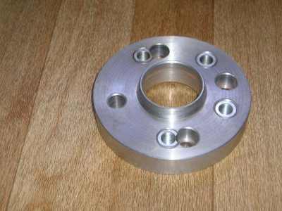

Potřebuju poradit jaký by šli použit podložky na změnu rozteče z 5x100,5x120,5x........... na 4x108 máte s tím někdo nějaké zkušenosti??

Prostě má na autě 4x108 a chce použít podložky na změnu rozteče a na 5x100,nebo 5x120 atd... . Vím že se dělají podložky na změnu, ale to je třeba 4 díra na 4 díru, nebo 5ti díra na 5ti díru, 4 díru na 5ti díru jsem ještě neviděl

Tak se asi dělaj, ale je to hrůza, jedna díra průchozí a zbytek moc nesedí, asi bych se na tom bál jezdit:myslim

No dělali nedělali, to někdo bastlí doma na soustruhu a nabízí na aukru, český ručičky vymyslej kde co. V tunning šopu tuhle kombinaci nenabízej.
no já nevím nevím, já bych to na auto nedal.
když si vezmu že v těch větších dírách se musí utopit hlava šroubu a v těch menších musí být závit.
není jednodušší a v konečném důsledku i levnější koupit správná kola?
no dat si to na auto musi byt odvaha... co na to podvozek? :myslim sousedovi u 205tky praskl cep v zatacce a nakonec utrhl 3 kola a byla to skoro totalka...

Moje řeč, nebo aspoň dát 4 díry na větší rozteč 4 díry. Co je na tech 5ti dírách tak fascinujícího?

Jó tak to potom jo, ale asi bych vyměnil náboje. Určitě je to bezpečnější;)
zustan u sedmnactek.... nebo si najdi neco z toho mala, co se dela v ctyrdire. tohle bych si vazne na auto nedal, a uz vubec bych s tim nejezdil. mam se celkem rad...

1) Je to dost nebezpecny ... to je prvni duvod, proc bych na to prdel. Uznavam zmenu distance kvuli ETcku ... to maximalne ... jo, kdyz si nekdo koupi spatny kola a roztec je 4*110 a chce to zmenit na 4x108 - taky bych to jakstaks pochopil, ale na auto bych si to nedal, pac bych se o sebe bal ... ale to je jeste jaksi taksi castecne bezepecny.
2) Jak bys chtel resit tu zmenu fyzicky? Jako podlozku, ktera ti to zmeni??? Neni problem - videl jsem ji i jak vypada - peknej haluz. Ale jak to budes resit se sroubama? Kam jako nasroubujes ten pátej sroub? Budes snad delant novej zavit v naboji?:myslim:D:D aleno to bude stejne prisroubovany jenom na 4ech sroubech? Proste tak i tak to je divny.
3) Stejne ty 17tky jsou azaz dostacujici (uz oi to je extrem) ale chapu, ze kazdej chce mit vzdy vic ... taky jsem si koupil 15tky a na dalsi auto uz bych pomyslel na 16tkama ... ale rozhodne jenom nad takovejma, co tam kdyz uz nepatri, tak alespon pasujou! Jestli si za tim opravdu hodne stojis a neuhnes ... tak si nech predelat naboje na tutp roztec, ale to bde mazec ... vcetne kotoucu atp ... proste bych primarne schanel to, co tam pude ... a nevymejslel blbiny ... ale muj nazor pouze - dej si tam co chces, ale ... ...

Nedalo mi to a zkusil jsem rozloženi děr na podložce nakreslit v Cadu. Nikdy ti nemůže vyjít to, že by jsi měl rozteč z 4x108 a zároveň 5x120 či 5x100. Díry se budou vždy tak blbě překrejvat. Na tuhle úpravu bych se fakt vyprd....
A hlavně jenom jedna díra by mohla být průchozí skrz ... zbytek by se museli udělat závity v tý podložce, která je nejčastěji duralová:myslim Bléé - tak to se mám fakt hodně rád ...
