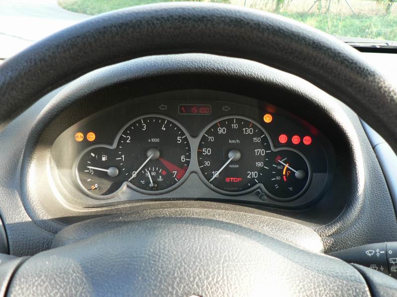

No, házím sem fotku mojich budíků...mám 1.4i xs r.v.2000. Prvních asi 10 sekund to ukazuje množství oleje (to funguje-ukazuje to na té svítící stupnici). Pak to zhasne a ukazuje to teplotu oleje - ale nad 90 stupňů sem se taky nikdy nedostal - tak nevim jestli to hlásí správný hodnoty
[upravil dne 12.10.06 tanagy]
Přesně tak se mi to chová...takže to je asi OK. Teplota vyleze jen po první čárku, ale moc to nehoním.
