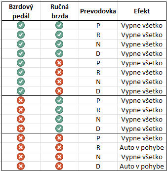

Ahojte, potreboval by som poradiť, mám peugeot 2008 ročník 2021 s automatickou prevodovkou a push-to-start buttonom a ani za boha neviem prísť na to ako vypnúť motor bez toho, aby sa vypla aj celá palubovka a infotainment. Samozrejme sa takto pri vypnutí motora odpojí aj apple carplay, vypne rádio, klimatizácia… Ako docieliť ten istý efekt, ako pri klasickom kľúčovom zapalovaní, kedy pri vypnutí motora, pokiaľ je kľúč v polohe ACC, tak systémy zostanú aktívne?
Skúšal som všetky tieto kombinácie, ale vždy to vypne úplne všetko:

jediná možnost je, že ti zůstane aktivní infotaiment rádia do té doby, než otevřeš dveře nebo spadne do economy (dle stavu baterie 1-30 min) ;) A to lze překonfigurovat přes speciální vybavení, ani origo diag nelze ;)
Ano takle je to správně z výroby :)
Nakonfigurovat to jde vybavením mimo autorizovaný servis ;) cena zařízení ale převyšuje mnohonásobně, aby mělo smysl jej kupovat na jedno auto :)
