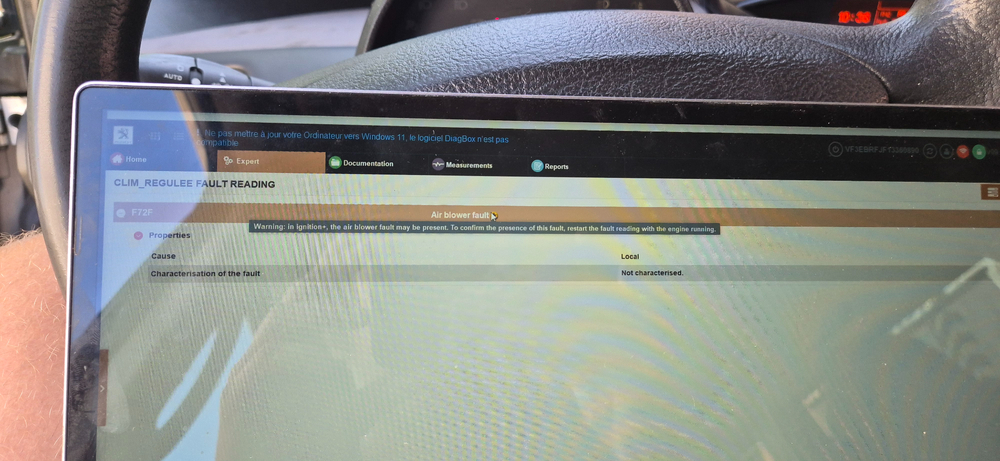

VojtouNerCZ Odesláno 14. srpen 2025 Odesláno 14. srpen 2025 Ahoj, tuší někdo, co znamená chyba F72F? P807 face, nedaří se mi k tomu nic kloudnýho najít. Snad něco s větrákem ale netuším zda sahary nebo v kabině. Dle testů vše jede jak má ale chyba svítí trvale a nejde smazat. Citovat
jarokare Odesláno 14. srpen 2025 Odesláno 14. srpen 2025 F72F je závada ventilátoru vzduchu v kabině (ventilátor , modul , kabely nebo jednotka klimy) - jestli funguje , tak to neřeš . VojtouNerCZ a Péťa ohodnotil 2 Citovat

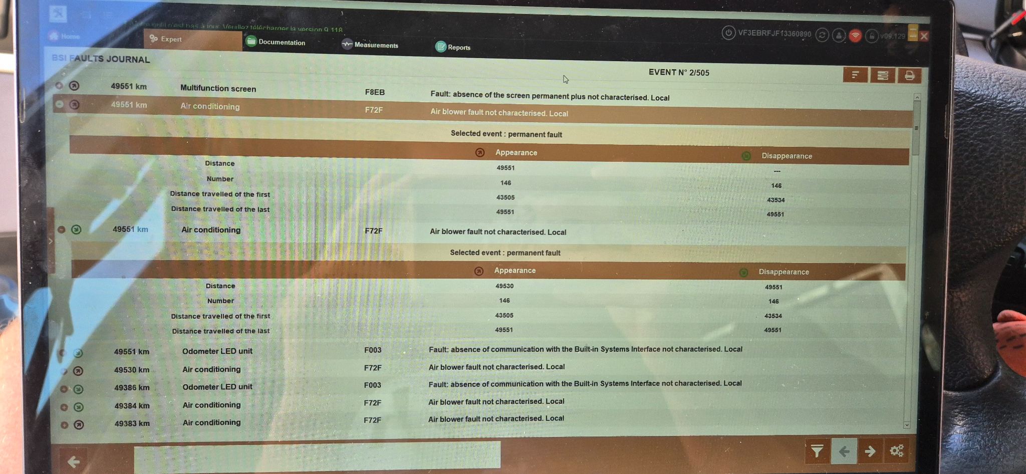

Ice-man Odesláno 15. srpen 2025 Odesláno 15. srpen 2025 Ahoj. Nemáš v deníku závad ještě jiné chybové kódy? Výskyt a zmizení? Když chvíli jde a chvíli ne. Já řešil něco podobného, taky náhodně vypadávala klima a chyby žádné, jen právě v deníku závad. Citovat
VojtouNerCZ Odesláno 15. srpen 2025 Autor Odesláno 15. srpen 2025 Teď budu za debila, kde to v diagboxu najdu? Já umím spíš s pp2000, ale v diagbox se ještě neorientuji. Mám tam akorát trvale tuhle f72f v počítači klimatizace Citovat

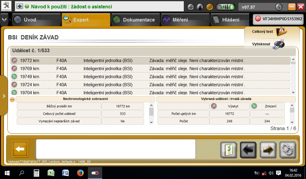

Ice-man Odesláno 16. srpen 2025 Odesláno 16. srpen 2025 (upraveno) Teď z hlavy nevím, ale myslím že se dal celkový test aby to načetlo všechny jednotky najednou a pak tam bude tlačítko deník závad. Takhle to vypadá, fotku jsem našel na googlu. Upraveno 16. srpen 2025 uživatelem Ice-man VojtouNerCZ ohodnotil 1 Citovat

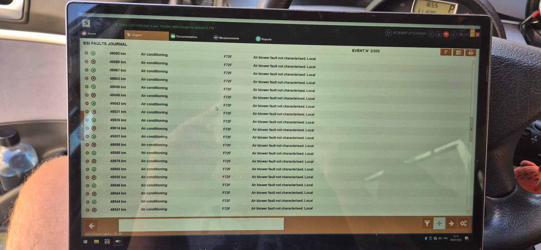

VojtouNerCZ Odesláno 18. srpen 2025 Autor Odesláno 18. srpen 2025 No asi tak. Nic jiného tam není. Citovat
Ice-man Odesláno 18. srpen 2025 Odesláno 18. srpen 2025 Jedna chyba výskyt, zmizení a pořád dokola. Měl jsem to podobně a mohl za to blbý konektor. Citovat
