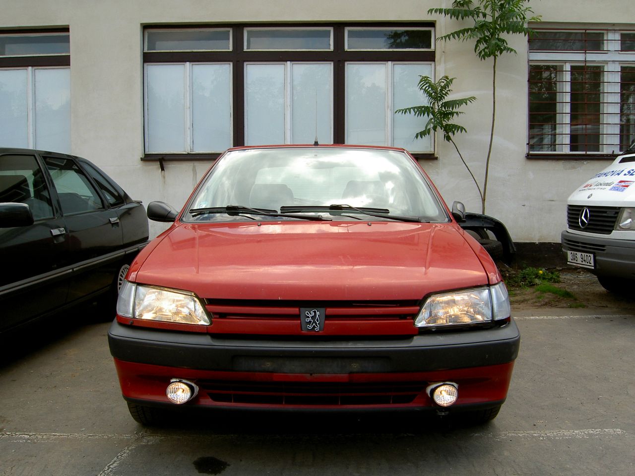

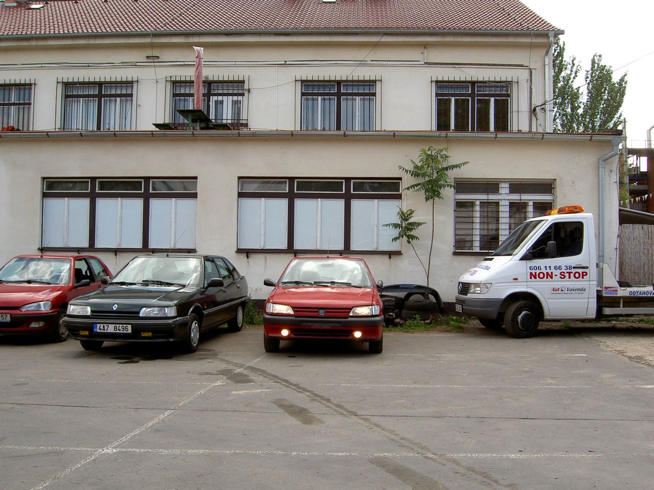

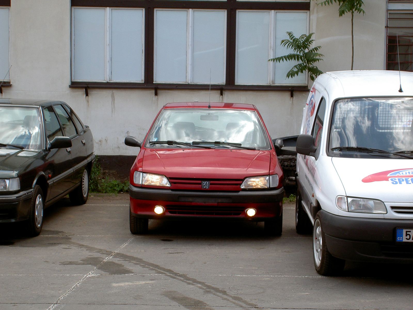

Garfield Odesláno 24. červen 2006 Odesláno 24. červen 2006 Tohle doma prosím nezkoušejte, toto zapojení světel neodpovídá předpisům (potkávačky svítí zároveň s deňáky), je to jen pro účely tohoto focení a srovnání: Která světla jsou víc vidět - potkávací, nebo světla pro denní svícení? [upravil dne 24/6/06 Garfield] Citovat

Marcel505 Odesláno 24. červen 2006 Odesláno 24. červen 2006 Původně zaslal: Garfield Tohle doma prosím nezkoušejte, toto zapojení světel neodpovídá předpisům (potkávačky svítí zároveň s deňáky), je to jen pro účely tohoto focení a srovnání: Která světla jsou víc vidět - potkávací, nebo světla pro denní svícení? [upravil dne 24/6/06 Garfield] Tak teď ať někdo zkusí říct, že deňáky jsou k ničemu! Přesně tohle jsem čekal, Garfielde! Super! Citovat

Dundee Odesláno 24. červen 2006 Odesláno 24. červen 2006 To vim, ale pak mi to vyhodí chybu, že nemám oprávnění prohlížet toto téma nebo \"Stránku nelze zobrazit\". A nedělá mi to jen tady. Jinak víc teda svítěj deňáky než potkávačky Citovat

Garfield Odesláno 24. červen 2006 Autor Odesláno 24. červen 2006 Kocoure, už selší dobu sem měl podezření, vymyslíš nějakou kravinu a už je to tady. 1) Kolik svítěj je jedno, protože sou nízko a tam se člověk NEDÍVÁ. Naopak, když budeou všichni mít povinnost svítit, takhle tě někdo přehlédne jak krajinu a to nejen z náklaďáku. 2) Už vidim, jak tě staví každá druhá hlídka, že svítíš mlhovkamaq a ty pokaždý vylezeš a budeš jim ukazovat papíry, že to jsou světla pro denní svícení. To bych si to raději hodil. 3) Nemáš do čeho vrazit peníze ? ad 1) Jo jo, tvé podezření bylo naprosto správné Jen dalo trochu víc práce pozjišťovat všechno, co k tomu bylo zapotřebí, abych si byl jistý, že je to lepší než potkávačky, a za druhé aby to bylo právně v ažůru, a nakonec taky trochu víc práce s instalací, než jsem původně myslel. Ale tato teď - mňam. K tomu přehlédnutí - to byla jedna z hlavních věcí, které jsem řešil, přesně tenhle argument mi Medvěd nasadil do hlavy už na začátku a tak jsem se na to speciálně soustředil, taky jsem se toho bál. Ale dopadlo to OK a myslím to upřímně Definitivně tě ovšem budu moci přesvědčit až na Šebetově naživo, fotky nikdy nejsou ono. Ale zatím každý, kdo to naživo viděl, dosvědčil, že i když se dívá do úrovně kabiny, ty deňáky přes periferní vidění přitáhnou soustředění oka. To víš, že tvrzení výrobce, že kdykoli je světlomet v zóně periferního vidění, upoutá pozornost, se mi líbilo, ale taky jsem se bál, že může jít jen o reklamní trik. Ale teď při testech na lidech to vypadá, že to asi bude pravda. No nezakřikněme to, než si budu 100% jistý, ještě to musí projít ostrým provozem pří jízdě, kdy se auta míjejí. ad 2) - To fakt nedokážu odhadnout, ale od mlhovek se ty deňáky opravdu liší na první pohled - takové rozptýlené světlo pomocí soustavy LOMENÝCH ploch v parabole, no prostě jiné světlo. Díky tomuhle tvaru světelného toku taky nastává efekt, že čím jsi od auta dál, tak se světlo zdá intenzivnější, a čím jsi blíž, tím víc ty deňáky \"zhasínají\". Stejně tak \"zhasínají\" při pohledu z boku. a ad 3) No, tak to ses bohužel trefil do nejbolavějšího místa. Peníze jsem měl, ale už nemám. Když už jsem se totiž rozhodl auto vylepšit těmi deňáky, protože podle mého vkusu je to k designu víc sexy než rozsvícené potkávačky, tak jsem k tomu přibral i lakování kapoty, masky, blatníku a nárazníku... Aspoň že ty trubky sání z 205-ky, co jsou z nich udělané tubusy těch světlometů, byly zadara ZBLÍZKA [upravil dne 24/6/06 Garfield] Citovat

Péťa Odesláno 24. červen 2006 Odesláno 24. červen 2006 Pěkný, ale raději bych tam měl mlhovky! Nebo oboje PS: nemohl by jsi to vyfotit jako \"v reále\" - z jiného auta, které tohle míjí? Citovat
Garfield Odesláno 24. červen 2006 Autor Odesláno 24. červen 2006 Původně zaslal: vector Ad1) Já ti samozřejmě nepřeju, aby tě nekdo přehlédl. Podle mě spíš než o jas jde o výšku těch světel a kam se kdo normálně při rozhlíženní dívá. Ad2) Já vidim, že to nejsou mlhovky, ale budou to hodnotit policajti, nezapomeň na to. Ad3) omlouvám se, nechtěl sem ti to připomínat. ad1) Vždyť jsem to psal - jas se mění podle úhlu pohledu, plus to o periferním vidění, vůbec se člověk dolů k nárazníku nemusí koukat (ani se nikdo normální nekouká, jasně), a stejně to vidí, i když nechce ad 2) No, to budou ještě příhody, ale spoléhám na svůj šarm a taky na právníky z DAS, kteří mě zatím vytáhli ze všech správních řízení za rychlost a parkování. A je fakt, že když mezi doklady je vložená karta DAS, většina poldů je velmi korektních ad 3) Wauúúúúúúúú..... Citovat
Garfield Odesláno 24. červen 2006 Autor Odesláno 24. červen 2006 Původně zaslal: Peta Pěkný, ale raději bych tam měl mlhovky! Nebo oboje PS: nemohl by jsi to vyfotit jako \"v reále\" - z jiného auta, které tohle míjí? Tak to nejsi první, koho to napadlo, ale nesehnali jsme mlhovky takového tvaru a velikosti, které by se k těmhle deňákům hodily. Když se to nakreslilo, jak by vypadal pár mlhovek hozený dva palce vně deňáků, tak to byl parádní pohled. Ale nesehnaly se. Vyfotit v reále z míjejícího auta - to bych moc rád, ale potřebuju někoho, kdo by mi pomohl a místo, kde by se dalo rozjet. Možná někde na Šebetově? A hlásíš se se svým autem do zkušební fotokomise? To by se hodilo Citovat
