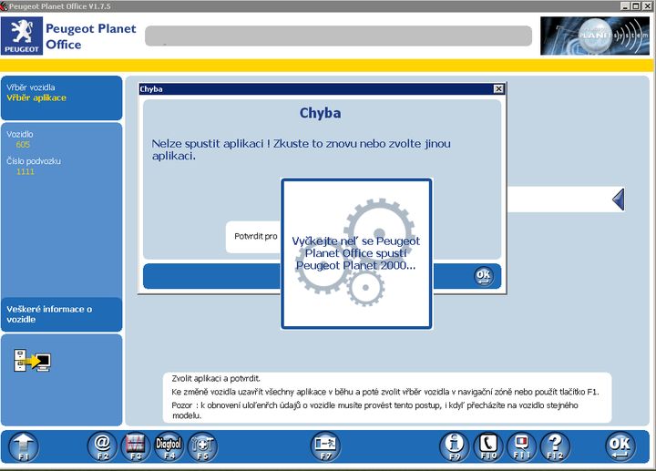

Pomůže někdo s problémem? Nešel mi spustit Peugeot planet,tak jsem ho přeinstaloval (19.14 ,planet se normálně spustí vyberu i auto napíšu číslo podvozku ale když kliknu na peugeot planet 2000 hodí to hlášku-nelze spustit aplikaci....,dělá to i na vyšší verze 22.14 i 24.99.Děkuji za pomoc
VYŘEŠENO-REINSTAL PC

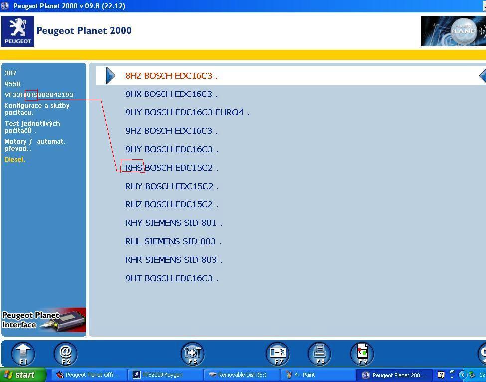

Dobrý den
Mám týden starou Actiu s DiagBoxem v5.02 a mám problém v pp2000 mi to nenačte v celkovém ani samostatném testu počítače motoru, ABS a posilovač řízení :( . Vše ostatní mi funguje (BIS ... ) stým i konfigurace čtení problému atd.
DiagBox mám na PX přes V.B. Oracle který běží na win7
nevím v čem muže být problém
Ještě k tomu když dam jednotlivě načíst jednotku motoru chce to po mě vybrat systém motoru nevím který mam zadat ale zkoušel sem všechny ale ani jeden nešel
VYŘEŠENO
Musel sem mít klíček v poloze těsně před zapnutím (v 3.poloze), nestačilo mít jen zapnout baterku
Číslo systému komunikace motoru se dá zjistit kombinací 7-9 písmena na vin-kodu a ostatní je na řidicí jednotce ze strany pojistek
