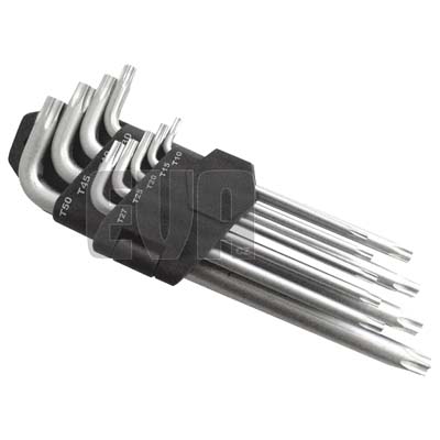

Jestli je to 6-cípá hvězdička, pak je to naprosto standartní šrou, který se dnes již používá u drtivé většiny automobilů. Sadu 12 bitů s nejrůznějšími průměry seženeš do 200 Kč

....a budou ti za chvíli k ničemu, protože s nima zabereš a protočí se ti v ruce...
Doporučil bych moc nešetřit.

no zrovna vcera jsem v Bauhausu videl 100kusovou sadu vsech moznych bitu od Tony, takze to by nemuselo byt nejake blato, za 700, jsou v tom TORXY od 10 po 45, pak torxy uprostred s dirkou, a spousta dalsich atypickych nastavcu, tkere se obcas vyskytnou na ruznych pristrojich

dik vsem za odpovedi, uz sem ten TORXovej nastavec shanel - vsude maj sady, ktery maj nejvetsi bit T40,
coz je asi polovicni, nez potrebuju, a to sem prolez i
naky int. obchody ... holt to budu muset presne zmerit
suplerou a pak zajit do nakyho spec. kramu ... hribe

Já mluvil pouze o náhradních bitech... I s račnou mě takováhle sada vyšla na necelé pětikilo...
