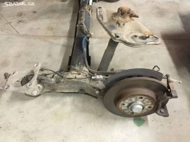

HonzaZ Odesláno 26. září 2023 Odesláno 26. září 2023 Ahoj, pokud se jedná o nápravu na obrázku, tak 508II má úplně jinou konstrukci. Na obrázku je s vlečenými rameny a 508 má nezávislé uložení s příčnými rameny. Tlumič s pružinou je uložen šikmo a nahoře uchycen v nápravnici, ne přímo v karoserii. OK406 ohodnotil 1 Citovat
