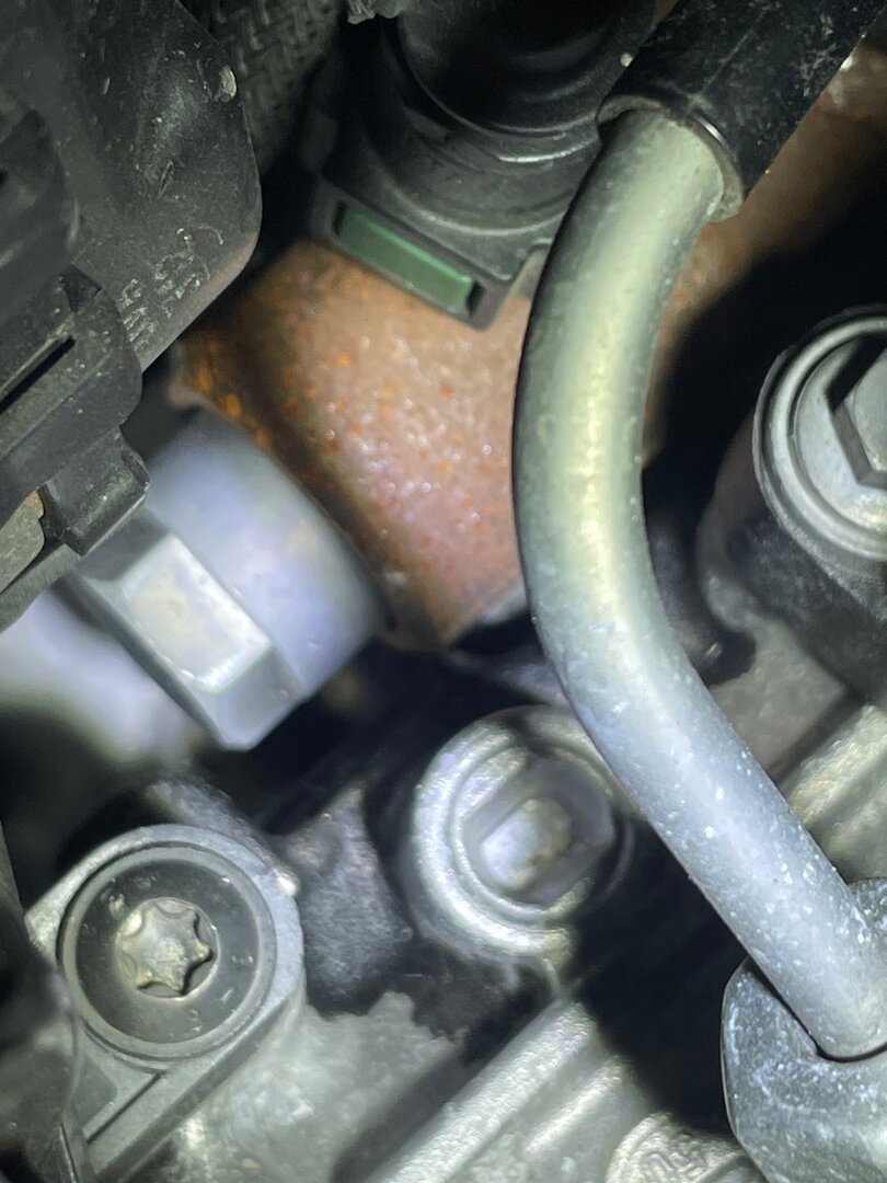

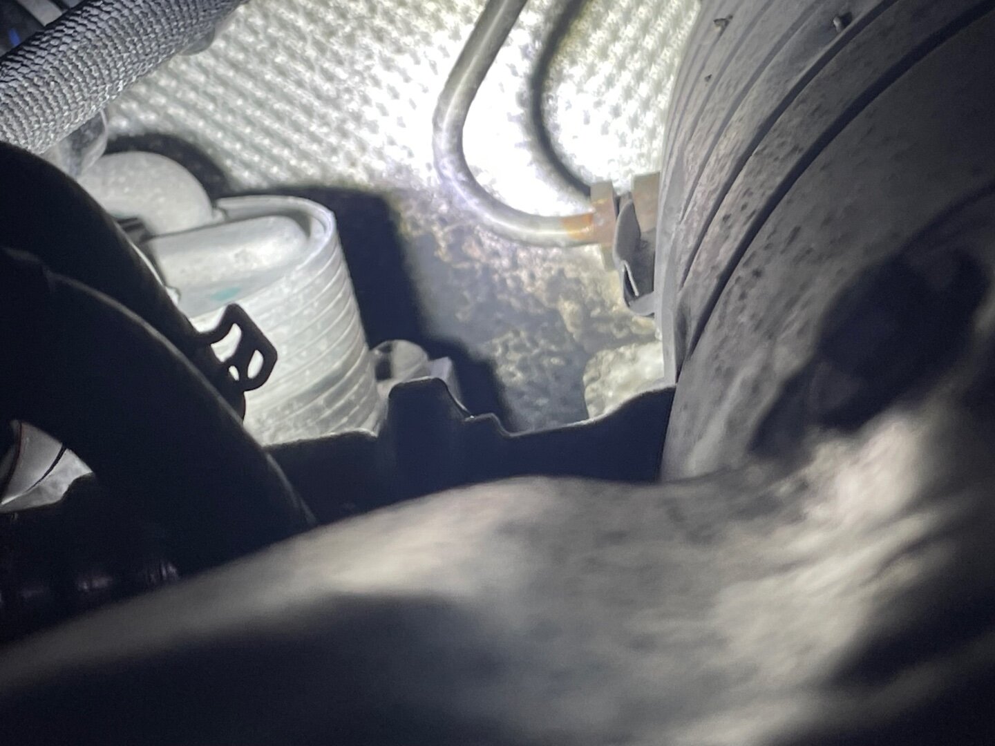

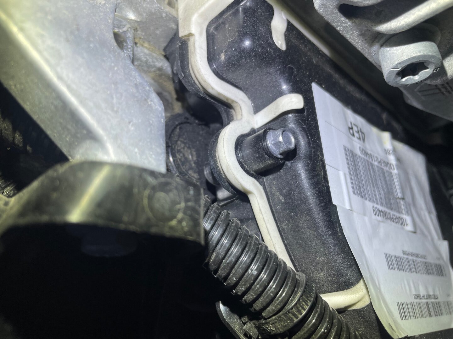

Zabak22 Odesláno 4. srpen 2024 Autor Odesláno 4. srpen 2024 Včera som prvýkrát doma vymenil olej po 15 000 km, medzi intervalom do 30 000 km. Olej som menil na nový typ z 0W-20 na 5W-30 RCP podľa nových nariadení PSA. Zistil som, že motor tečie z olejovej vane, výmenníka oleja na prevodovke a vypúšťacieho šróbu. Asi tam niekto v autorizovanom servise nedal novú podložku. Ťuk Ťuk. Všetky diely originál Citovat

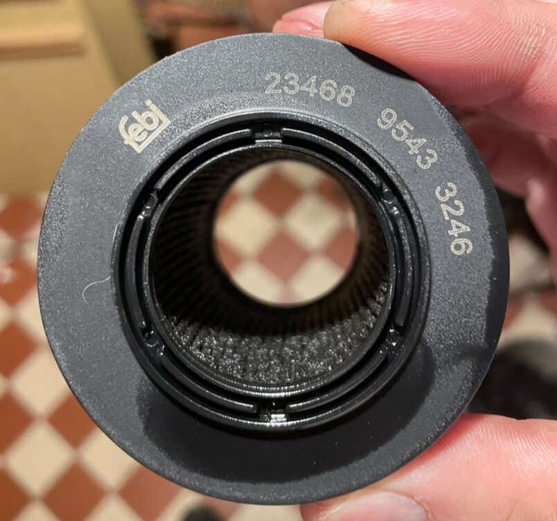

Zabak22 Odesláno 6. listopad 2024 Autor Odesláno 6. listopad 2024 Zdravím dámy a páni, chcel by som vás poinformovať o odporných veciach, ktoré sa dejú v dnešnej dobe. Celé to začalo už pri prvej výmene oleja, ktorú som robil doma. Chcel som videť aký olejový filter mi dali do auta v autorizovanom servise v Žiline. Dostal som sa k tomu až teraz. A čo som zistil? V autorizovanom servise mi namontovali NEORIGINÁLNY filter. Samozrejme, ZAÚČTOVALI ORIGINÁL.A pokiaľ viem,FEBI NIEJE originálny olejový filter,rozhodne to nie je to, čo som očakával. Preplatil som 8,10 €, a poviem vám, do mňa vošlo tisíc voltov, keď som to zistil. Dúfam, že sa im to vráti. A na záver slová jednej múdrej ženy rada pre všetkých Citovat
MJSytic Odesláno 6. listopad 2024 Odesláno 6. listopad 2024 Smutná realita. A to ještě nevíš, jaký tam dali olej Citovat

ozzy56 Odesláno 7. listopad 2024 Odesláno 7. listopad 2024 myslel jsem to tak, jaký filtr máš na zakázce a zda je mezi nimi cenový rozdíl..., jinak nový olej ihned po výměně v servisu je čistý na měrce--starý má hnědou až černou barvu, samozřejmě kontrola u nich na place, je to tvoje auto, na kontrolu máš právo, že to nikdo nedělá je jiná věc... Zabak22 ohodnotil 1 Citovat
Zabak22 Odesláno 7. listopad 2024 Autor Odesláno 7. listopad 2024 před 5 minutami, ozzy56 napsal: myslel jsem to tak, jaký filtr máš na zakázce a zda je mezi nimi cenový rozdíl..., Na faktrue je 1680682480 originál a v realite dali febi filter.Preplatené 8,10€ Teraz tú cenu ktorú si započítali nepoviem,nemám pri sebe fakturu.8,10€ som vypočítal včera,febi vs original. Zaplatil som za originál a dostal febi. Citovat

ChouLu Odesláno 7. listopad 2024 Odesláno 7. listopad 2024 ať je tam jakýkoliv filtr, tak bohužel pro Peugeot je duležitá faktura podpora na motor 8 až 10 let je super, ale bez razítek v servisce a faktur Peugeot neuhradí ani korunu a po pravdě v dnešní době je velká škoda se o to připravit Citovat
