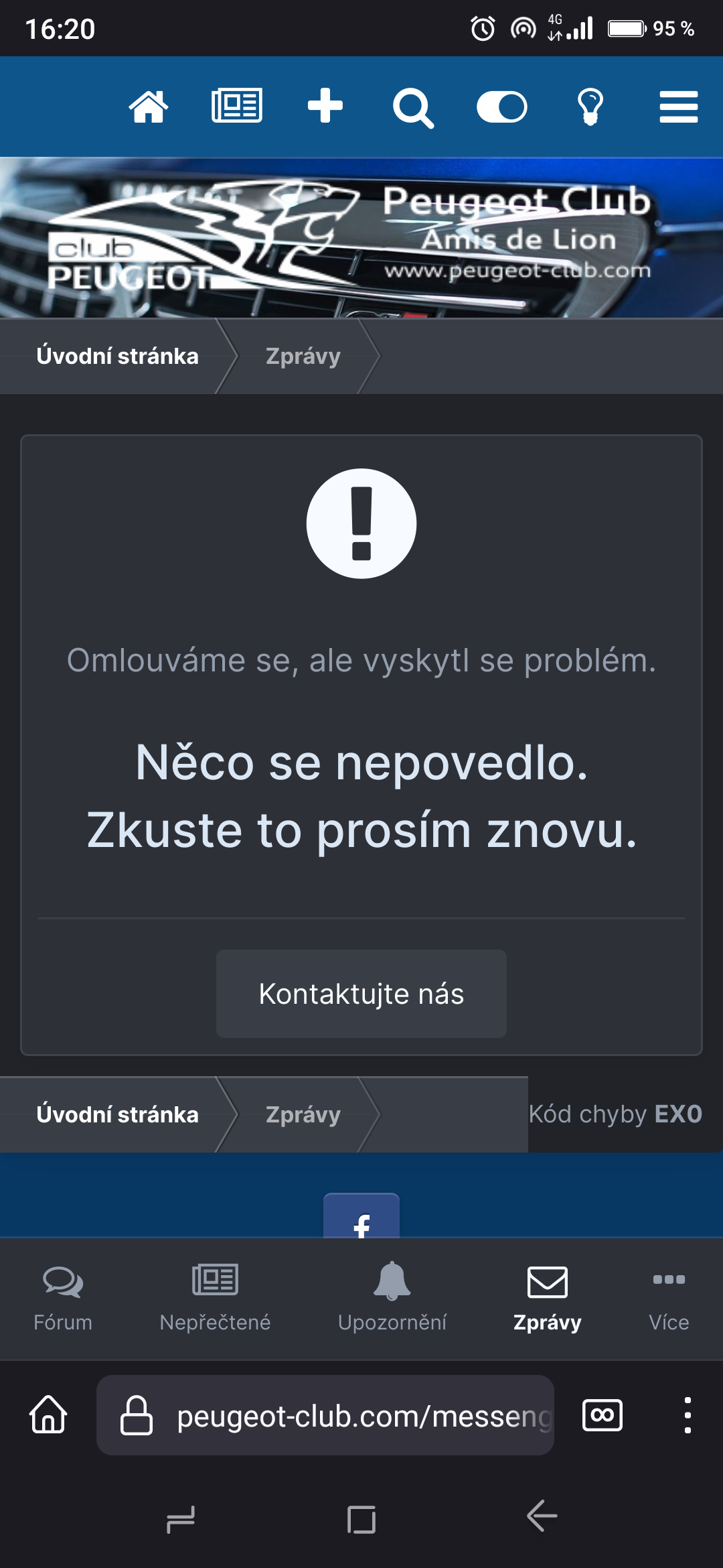

Roman Bazi Odesláno 20. leden 2023 Odesláno 20. leden 2023 (upraveno) Nejde mi odeslat soukromá zpráva. Pošli mi Tvůj telefon. Zavolám Ti. Upraveno 20. leden 2023 uživatelem Roman Bazi Citovat
