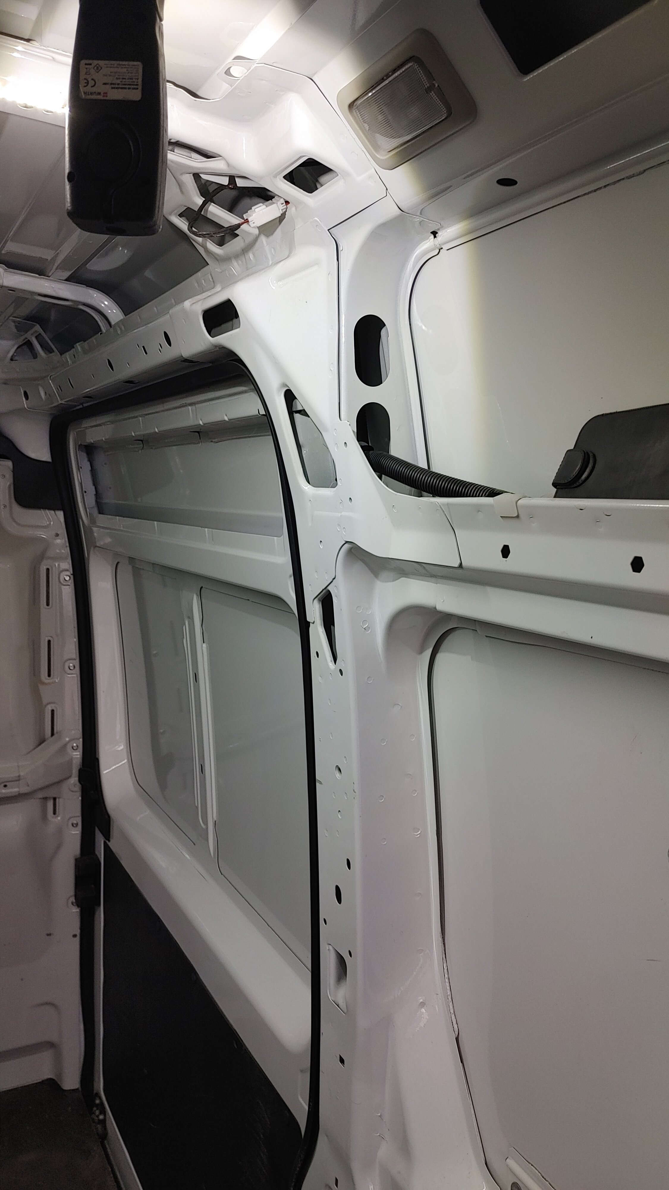

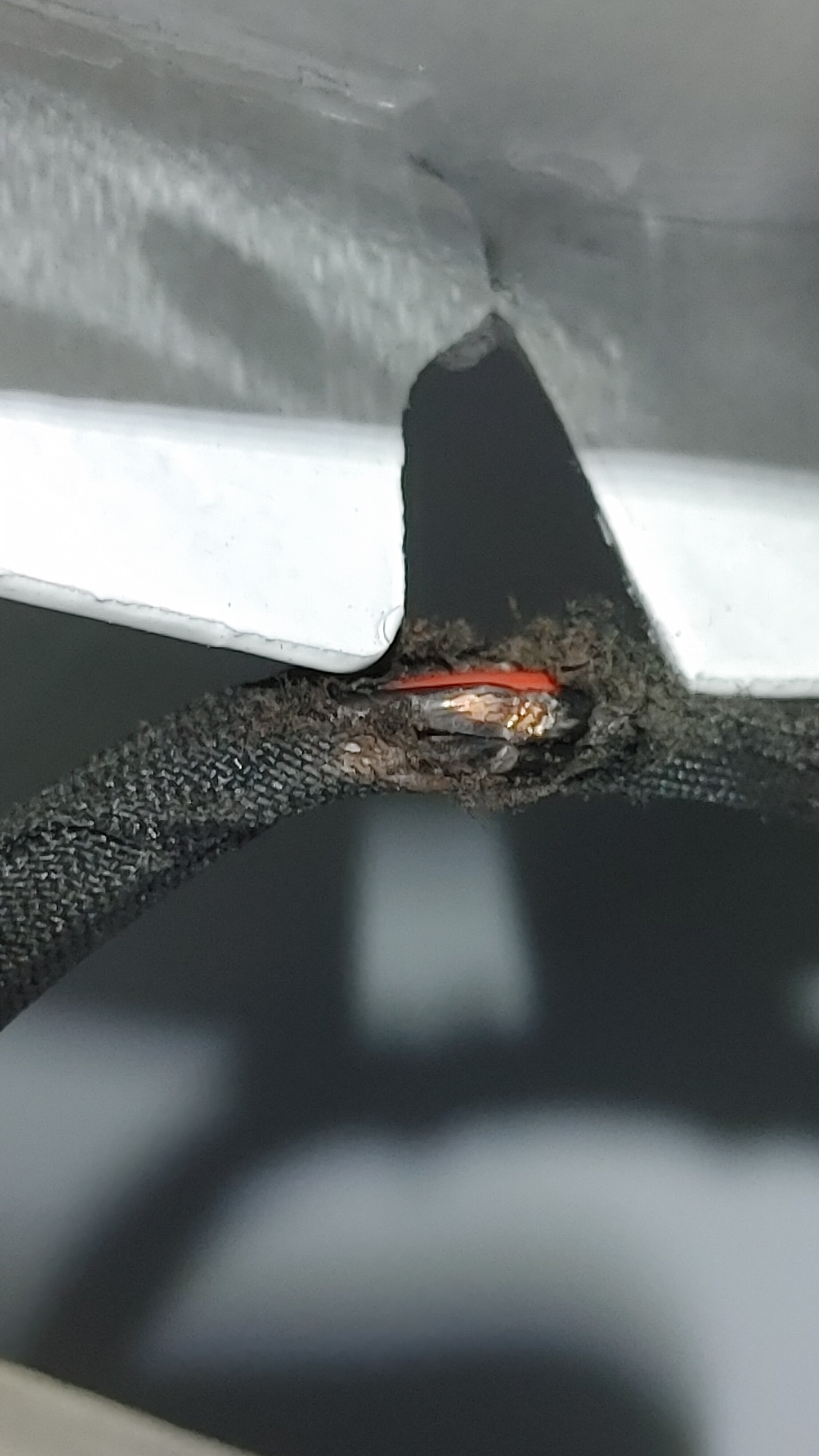

jarokare Odesláno 14. prosinec 2022 Odesláno 14. prosinec 2022 Podívej se na svazek ve střeše nad bočními dveřmi , jestli není prošoupanej , je tam ostrá hrana . pavelu96 a Péťa ohodnotil 2 Citovat
pettt112 Odesláno 14. prosinec 2022 Autor Odesláno 14. prosinec 2022 Super, děkuji za info. No mám auto zevnitř celé zadělané, ke kabelům se nedostanu. Již kdysi jsem měl problém se seřízenými bočními dveřmi. vždy jsem je musel domáčknout a pak to šlo zavřít. Po seřízení to bylo nějakou dobu ok. Nyní se stalo to, že to opět přestalo fungovat. jelikož to píše rear door, tak jsme hledal chybu i u zadních dveří. když jsem to párkrát zavíral ručně, bez dovření dveří. Tak to zamklo, ale poté se mi to už nepovedlo zopakovat. Kabely v zadních dveřích už byly rozlámané, tedy jen bužírka, kabel samotný byl ok. v průchodce. když zmáčknu na ovladači otevřít. Zámek se otevřít snaží, tím že je otevřeno, nic to neudělá. Dostal jsem schéma, tak se na to zkusím podívat. Každopádně, v bočních dveří je spínač, který je stále sepnutý, když se dveře otevřou má dojít přerušení ? U zadních dveří je spínač pouze v zámku. Zámek jsem celý rozdělal. a zkoušel spínač proměřit. normálně spínal. když odpojím jak zadní konektor od dveří a v bočních dveří odpojím celý plast - 2 pin konektor a i ten druhý. Tak to zavřít nechce. Tak nevím, zkusím proměřit kabeláž. Zda se mi to povede. Musím ale od dveří až k předním dveřím. protože v nákladovém prostoru se ke kabeláži již nedostanu. Citovat

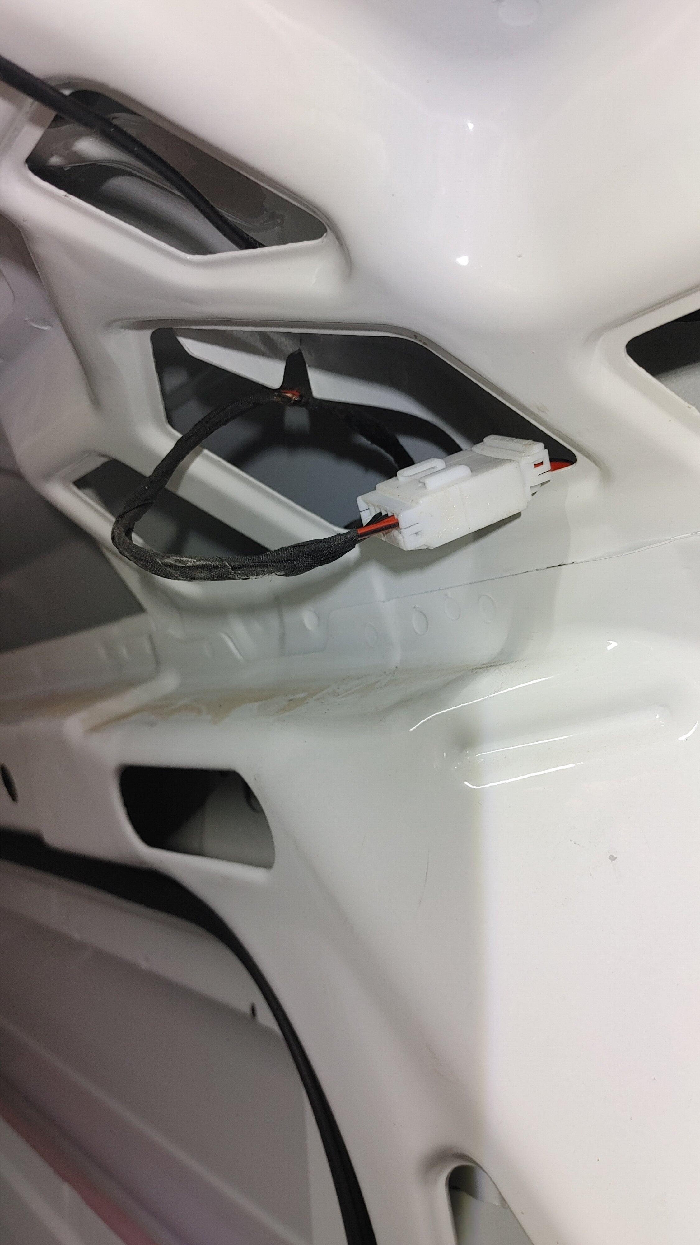

pettt112 Odesláno 15. prosinec 2022 Autor Odesláno 15. prosinec 2022 Tak vyřešeno, nakonec byl problém ve svorkovnici u zadních dveří. Byla zřejmě zaoxidovaná svorkovnice. nebo spíše, si tím nejsem úplně jist, v podstatě vše jsme rozdělal a postupně zjišťoval a dopojoval. Nakonec to začalo fungovat. jedině svorkovnice u zadních dveří byla již trochu zoxidovaná. takže doufám, že problém byl v tom. A nebo je tam ještě někde něco jiného manipulací jsme změnil stav. Bohužel jsem si ničeho nevšiml, takže budu doufat. Děkuji moc za rady. Charlie 607 a Dave_k ohodnotil 2 Citovat
