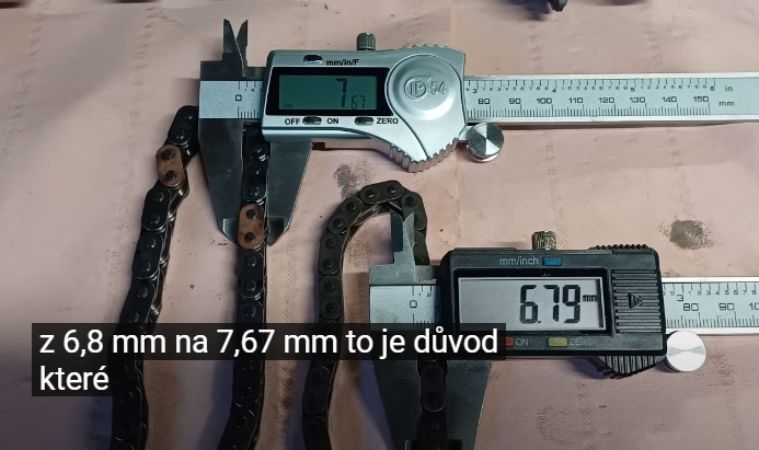

roman.pity Odesláno 17. září 2023 Odesláno 17. září 2023 Tak jsem v patek zavital na garancku. Mam 3008, 1,5 hdi z roku 21. Podle Win mam retizek 7mm. (Podle fotek zde na foru jsem zadne cislo nenasel, ale nejspis neumim koukat). Na dotaz v servise co s tim retizkem udelame, mi rekli, ze nejde o vyrobni vadu kdyz praskne, zadny servis nepotrebuje a ze Peugeot zadne vymeny neplati. Jedine na pripadnou zaruku. Tak tek mi reknete co s tim…ted mam najeto neco malinko pres 30 tisic, tak snad jeste chvilku vydrzi, ale co az prdne-nekdy-asi… no jsem z toho dost rozladenej… Charlie 1 ohodnotil 1 Citovat

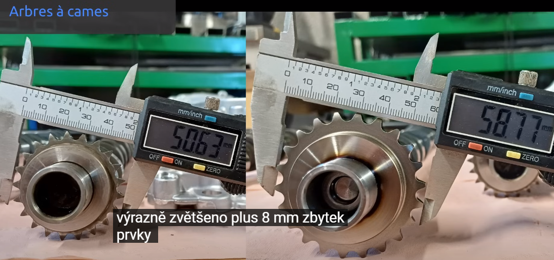

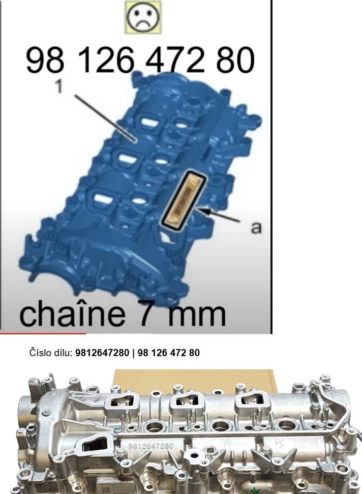

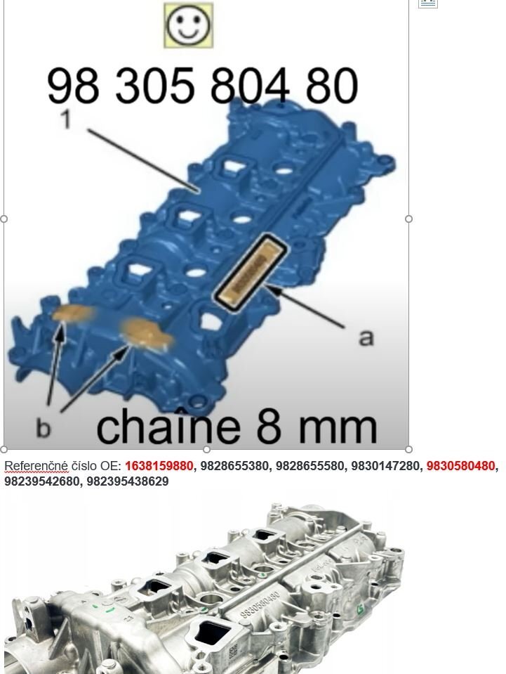

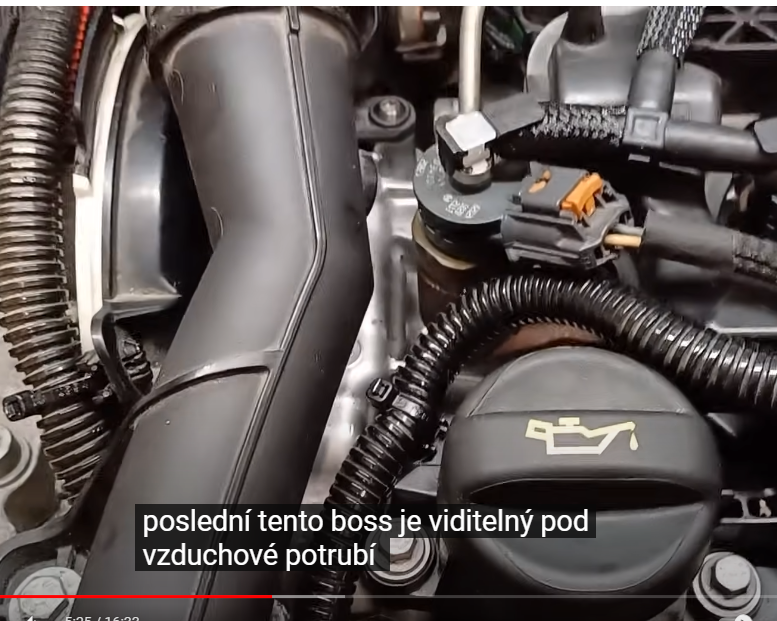

otojanicek Odesláno 16. únor 2024 Odesláno 16. únor 2024 Ahoj ma platit toto : viz DOC příloha 9812647280 = SPATNY -7 mm retez 9830580480 = DOBRY ( silnejší) -8 mm retez (Referenčné číslo OE: 1638159880, 9828655380, 9828655580, 9830147280, 9830580480, 98239542680, 982395438629) retez 1.5 Hdi - typy.docx ozzy56 a Charlie 1 ohodnotil 2 Citovat

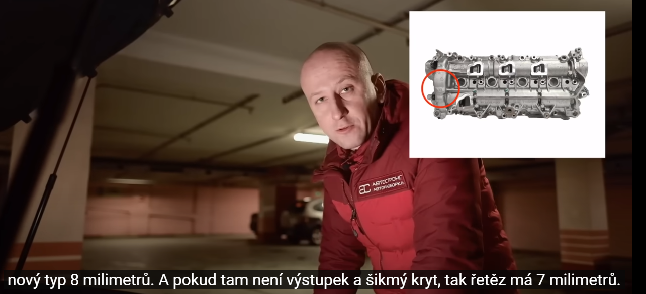

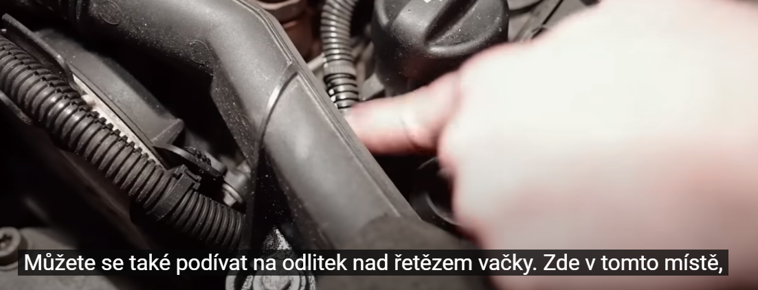

otojanicek Odesláno 17. únor 2024 Odesláno 17. únor 2024 a nebo taky nazorne v tomto videu zapnete si převod titulku do CS jazyka.... mezi 6:30 az 7:10 ozzy56 ohodnotil 1 Citovat

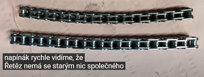

Charlie 1 Odesláno 17. březen 2024 Odesláno 17. březen 2024 (upraveno) v tom videu mas OEM Peugeot číslo modifikovaného řetězu … vyhledej na internetu stojí to kolem 15000 kč a muže ti to udelat tvuj mechanik pokud mas po zaruce…. Upraveno 17. březen 2024 uživatelem Charlie 1 Citovat

otojanicek Odesláno 18. březen 2024 Odesláno 18. březen 2024 (upraveno) V 17. 2. 2024 at 16:52, otojanicek napsal: a nebo taky nazorne v tomto videu zapnete si převod titulku do CS jazyka.... mezi 6:30 az 7:10 a ještě tady jedno hezke video : Upraveno 18. březen 2024 uživatelem otojanicek Pe.Tr ohodnotil 1 Citovat

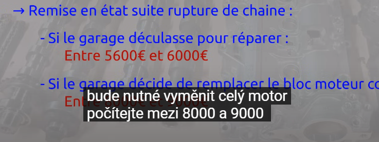

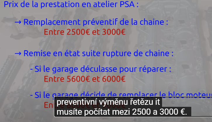

Trnda Odesláno 22. březen 2024 Autor Odesláno 22. březen 2024 Před rokem jsme se o tom bavili v autorizáku a přestavba na nový 8 mm řetízek se vším všudy cca 35-40 tis. Citovat
Dawe8 Odesláno 22. březen 2024 Odesláno 22. březen 2024 Sada stojí 15 770,-Kč, mám tu 308 s prasklým řetězem už několik týdnů a sada nikde... Citovat
Charlie 1 Odesláno 22. březen 2024 Odesláno 22. březen 2024 a kde si ji kupoval,aby vůbec přišla …. Citovat
ChouLu Odesláno 22. březen 2024 Odesláno 22. březen 2024 Sada jo ale k tomu potrebujes hromadu dílu dalších.. a sady nejsou ani pro nás v zaruce natož přes pult Charlie 1 ohodnotil 1 Citovat
