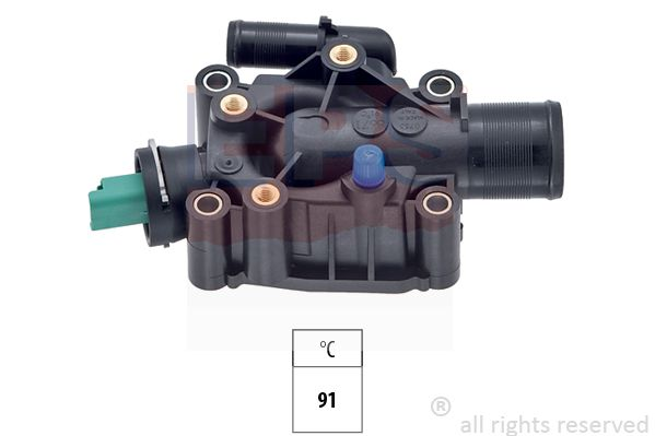

inoxing Odesláno 5. březen 2022 Odesláno 5. březen 2022 Vypada, ze ti praskl termostat, bezna zavada po techto letech. To je 1.6 benzin facelift, ne? Bacha, jsou tam 2 druhy, předface a facelift. Shanis tento typ: ozzy56 ohodnotil 1 Citovat

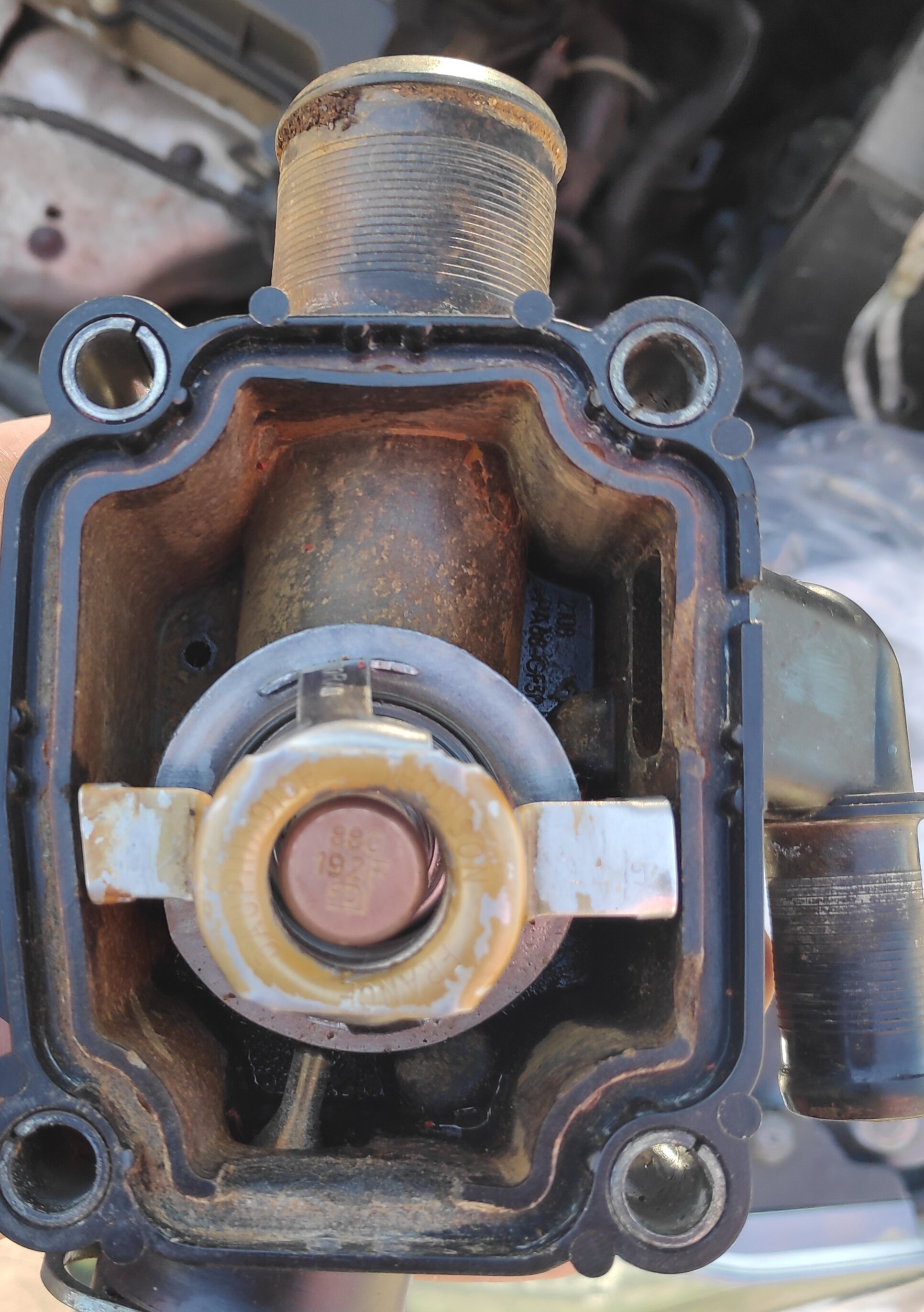

inoxing Odesláno 6. březen 2022 Odesláno 6. březen 2022 (upraveno) Hlavne neobjednavejte jenom tesneni, objednejte celej ten termostat. Vetsinou tam praskne to telo termostatu v miste drazky pro tesneni a tesneni se pak vyhne do boku (třeba dovnitř, viz foto) a pak to teče. Takovou chybu jsem taky udelal a po kompletnim vypusteni a rozdelani se nestacil divit. Neopravitelne, jen vymena celeho toho bloku. Ber znacky jako Calorstat, Valeo, Wahler. Cena 500-800 a mas na 10let zas klid. Upraveno 6. březen 2022 uživatelem inoxing Hafity, 307rg a Peter27 ohodnotil 3 Citovat

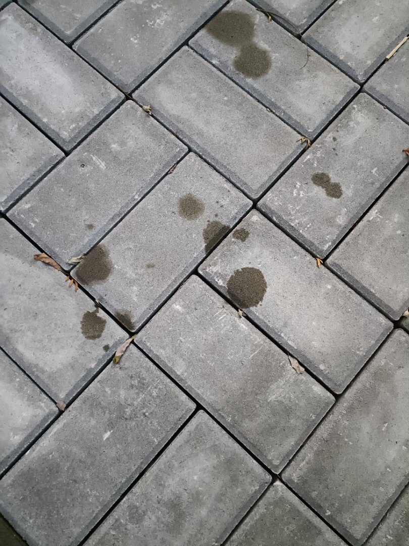

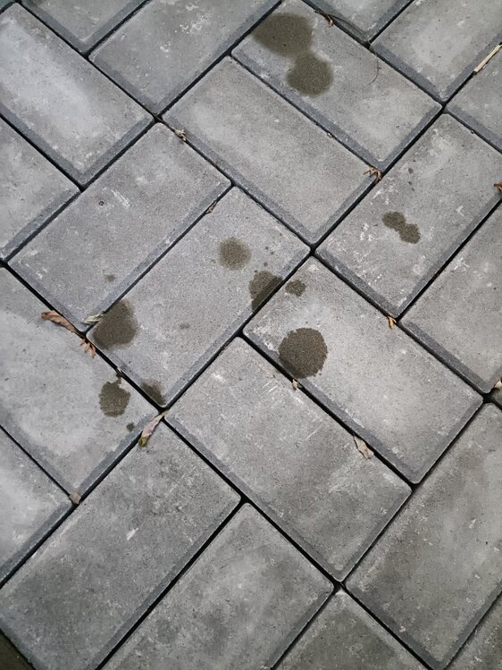

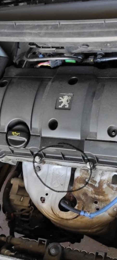

Brontofuzik Odesláno 14. leden 2024 Odesláno 14. leden 2024 (upraveno) Dobrý deň, otváram túto tému a mám otázku. Bol vymenený termostat Cca pol roka bol pokoj a je to tu opäť, prikladám foto čo mám pod autom,je tam voda je tam aj olej každý fľak je zvlášť. Som objednaný do servisu. Dolievam kvapalinu asi raz do týždňa prázdna nádržka. Motor špinavý od oleja vo vrchnej časti ako je to tesnenie a vyditelne je poškodené. Čo ma čaká aké prekvapenie? Ďakujem za odpoveď Upraveno 14. leden 2024 uživatelem Brontofuzik Citovat
ozzy56 Odesláno 14. leden 2024 Odesláno 14. leden 2024 vypadá to na výměnu těsnění pod hlavou, pak dej info na kolik to dneska vyjde , dík Citovat
VojtouNerCZ Odesláno 14. leden 2024 Odesláno 14. leden 2024 Záleží, jaký použijou díly. Loni to tady u nás dělali za 5k na 1.4 KFU. Díly samo neorigo. Citovat
