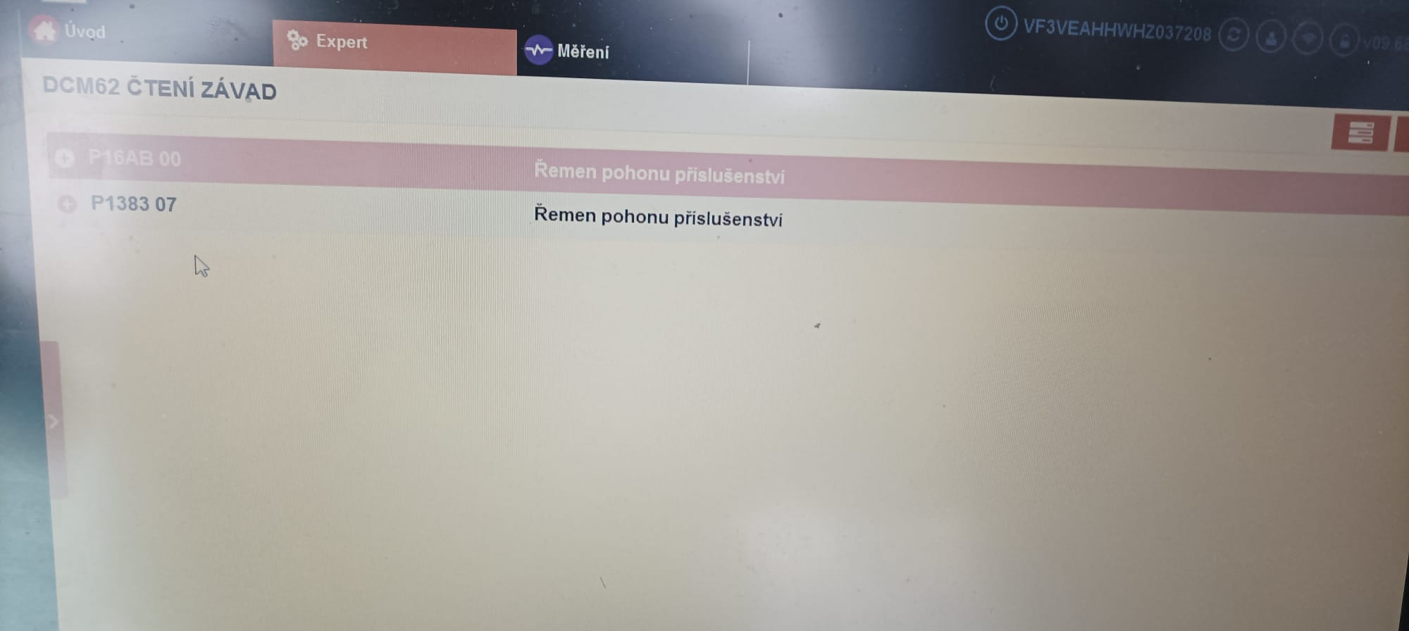

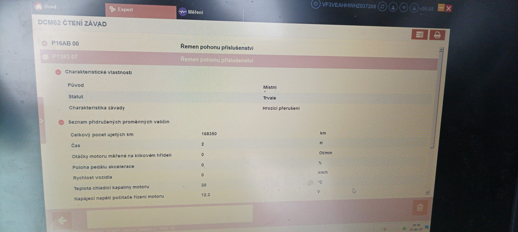

Ahoj. Potřeboval bych radu. Níže zasílám výpis závad na vozidle Peugeot Traveller. Poradí někdo? Přibrzdil jsem na křižovatce, auto znovu nastartovalo systémem start stop a vyskočila "závada motoru, nechte opravit vozidlo".
Po dia je tento výstup. Závady vymazat nejdou.
Díky Jirka

Takto je výpis dle AI
P16AB00
Popis závady: Obvykle označuje problém s řízení termomanagementu motoru. To může souviset s ventilem nebo systémem, který spravuje teplotu chladicí kapaliny nebo motoru.
Možné příčiny:
Vadný termostat nebo elektroventil termomanagementu.
Problémy s kabeláží nebo konektory.
Softwarový problém v řídicí jednotce motoru (ECU).
Snímač teploty chladicí kapaliny dává špatné hodnoty.
Doporučení:
Zkontrolovat a vyčistit kontakty konektorů na ventilu a snímačích.
Změřit signál a funkci ventilu pomocí multimetru.
Případně provést aktualizaci softwaru ECU.
P138307
Popis závady: Problém s detekcí spalování (ignition fault), pravděpodobně na jednom z válců. To může být spojeno se zapalovací cívkou nebo svíčkou.
Možné příčiny:
Vadná zapalovací cívka (často na konkrétním válci).
Opotřebovaná nebo poškozená zapalovací svíčka.
Špatné vstřikování paliva nebo závada na vstřikovači.
Problémy s kabeláží nebo konektory k cívkám.
Doporučení:
Zkontrolovat zapalovací svíčky (opotřebení, mezera mezi elektrodami).
Proměřit zapalovací cívky a vyzkoušet jejich výměnu mezi válci (pokud závada přejde na jiný válec, je problém v cívce).
Zkontrolovat vstřikování paliva a kabeláž.
Odesláno (upraveno)
Obě chyby spolu souvisí a obě znamenají nějaký problém/interval ohledně výměny řemenu příslušenství, časování, případně je to upozornění na výměnu.
Zkontroluj si řemen příslušenství, jestli nějak nešmajdá, neblbne napínací kladka. Pokud to bylo vyměněný a vše je v pořádku, možná někdo nevymazal servisní Také to může znamenat mírné rozhození časování, nicméně také to může mít souvislost s řemenem příslušenství. Takže v prvé řadě se zaměř na něj. Je to spojený přes napínací kladku a pokud ti řemen příslušenství/napínací kladka dělá brikule, může to ovlivnit i rozvody.
To máme dnes chytrý auta, že nás upozorní i na tohle, že? Možná dobře, případů, kdy majitel sral na řemen příslušenství, ten prdl a dostal se pod rozvody, což vedlo k destrukci motoru, jsem viděl dost.
Samozřejmě to může být i jen ta nejlepší varianta, že ecu má nastaveno, že už se řemen blíží ke konci své životnosti a hrozí přetehnutí. Takže to takto indikuje. Autorizovaný servis bude vědět na 100%
To xo ti vyjela AI je blbost, kde chceš na naftě kontrolovat zapalovací systém?
Upraveno uživatelem VojtouNerCZ
@VojtouNerCZ AI jsem použil jen na nasměrování. Odborníky hledám tady:-) Pokud je to drážkovaným řemenem, proč to nejde smazat. Díval jsem se na něj a opotřebení nevidím. Na 807 mi třeba vibrovala kladka nebo hvízdala volnoběžka na alternátoru. Tady nic.
Odesláno (upraveno)
Nejspíš to nestačí jen smazat ale musí se nejdřív někde v ecu přes diag nastavit servisní interval :)
Jak píšu, nevím, jaký interval tam je nastavený a kolik máš najeto, ale je dost pravděpodobné, že je prostě už přetočený.
Nebo máš problém s rozvodama. Tak či tak, navedený myslím jsi. Teď už je na tobě, jak a tou informací naložíš.
Je pravda, že rozvody jsem dělal naposledy ve 110tis mimo autorizovaný servis. Pochybuji, že upravil servisní interval. Teď mám 168tis, takže je možné, že hold doběhl časovač na rozvodový řemen? Děkuji
Odesláno (upraveno)
Časovač na řemen příslušenství. To by ti nejspíš mohl potvrdit @jarokare, jestli je moje domněnka správná, případně kolik je tam nastaveno.
Co tam je vůbec za motor?
proč to nedáš do servisu?  Jinak možná máš smůlu na krám, ale taky třeba nedostatečná údržba. Nevím jestli máš auto od nového.
Co se týká řemenu příslušenství, tak právě jsem preventivně měnil ve 100000km, podle roku výroby může být interval i kratší, nějaké problémy ani ne s řemenem, jako s kladkou (kladkami).
Zatím je to nejspolehlivější auto co mám
motor je 130kw AT6. Já už jsem měnil 2xADblue nádržku, kompletní palivovou soustavu se vstřiky. To jsou opravy v součtu za 200tis. Provozní věci dělám daleko dříve, než je servisní interval. Mimo autorizovaný servis.
Odesláno (upraveno)
no a právě jestli není problém ten mimo aut. servis. Minimálně kvůli tomu, že dle vin mají všechny info k problémům, co jsou už známé. Např právě problém s řemenem, ucpávající se radiátor topení, nádržka adblue (tady konkrétně jsem byl poučen jak tankovat, aby problém nenastal, nebo se minimalizoval) atd. Mel jsem už třeba svolávačku na úpravu softwaru motoru. Auto od té doby lépe startuje a nezlobí při stopstartu
Upraveno uživatelem martinecondrej
