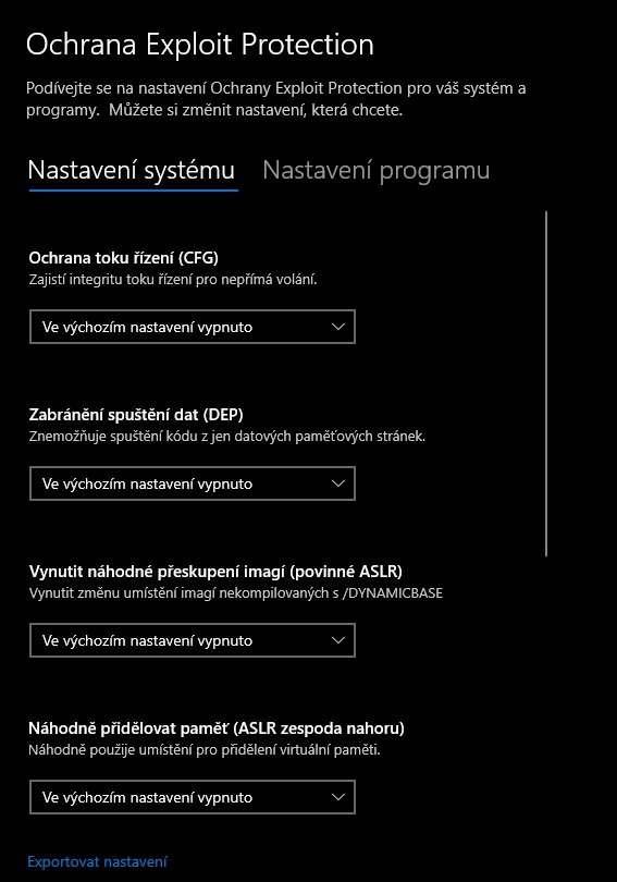

Guest minimaxa Odesláno 15. červenec 2021 Odesláno 15. červenec 2021 @xSilver Tady jsem vše vypnul a zatím je klid. Asi zase nějaká úžasná novinka ve W10 @MotoMoto moc času ne. ono je problém to PC odstavit, je permanentně v provozu a je potřeba... No uvidíme, však je to ještě rok v záruce u Alzy... Citovat
