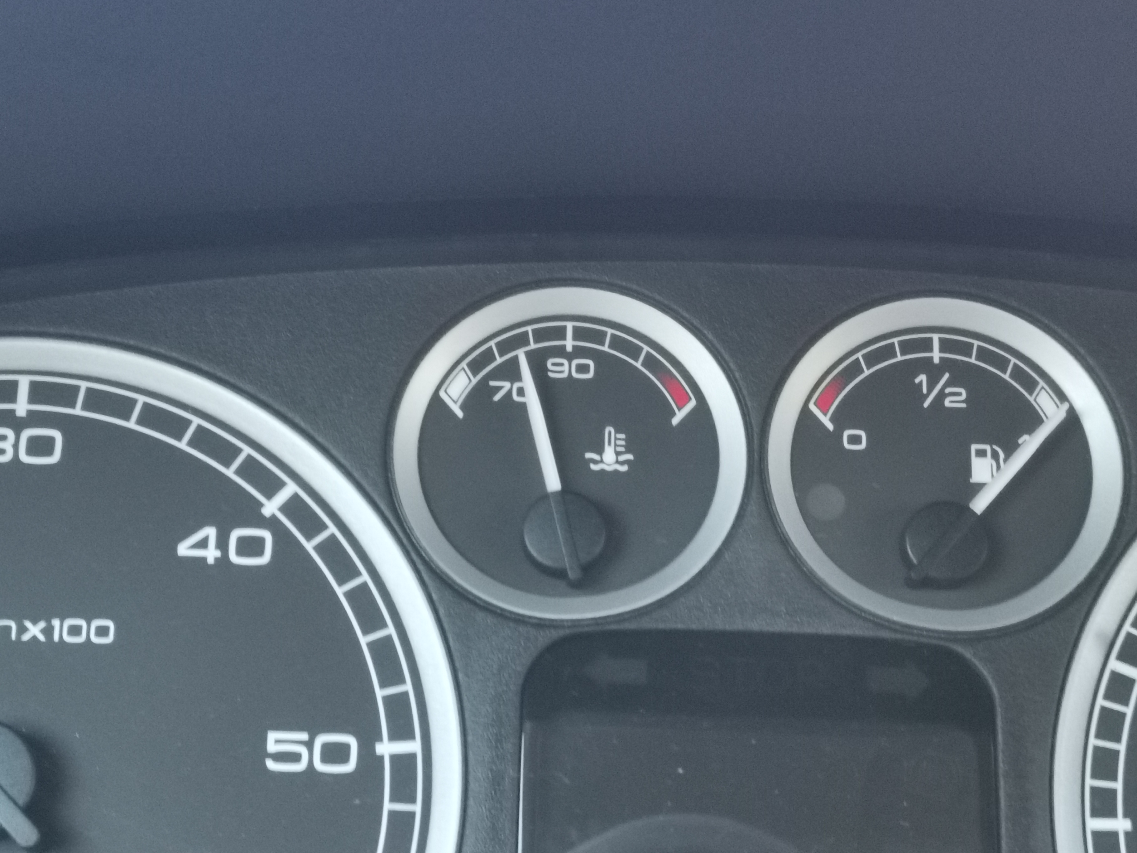

VojtouNerCZ Odesláno 28. únor 2021 Odesláno 28. únor 2021 Mně třeba ukazuje vesměs pravidelně 75-80 RFN. Druhá 307 NFU se krásně vyšplhá na 90 a drží se pro změnu tam. Termostat jsem pro klid srdce měnil, zda neotevírá brzo, ale nic mu nebylo, všechno funguje tak jak má. Citovat
L.U.K.A.S.S.S Odesláno 28. únor 2021 Autor Odesláno 28. únor 2021 Dneska test, auto hnané do extrému a teplota luxus, ani se nehne jupii ozzy56 ohodnotil 1 Citovat

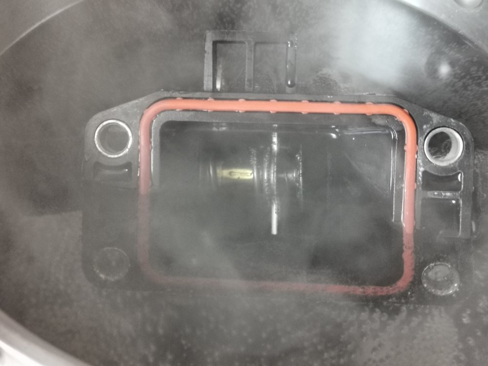

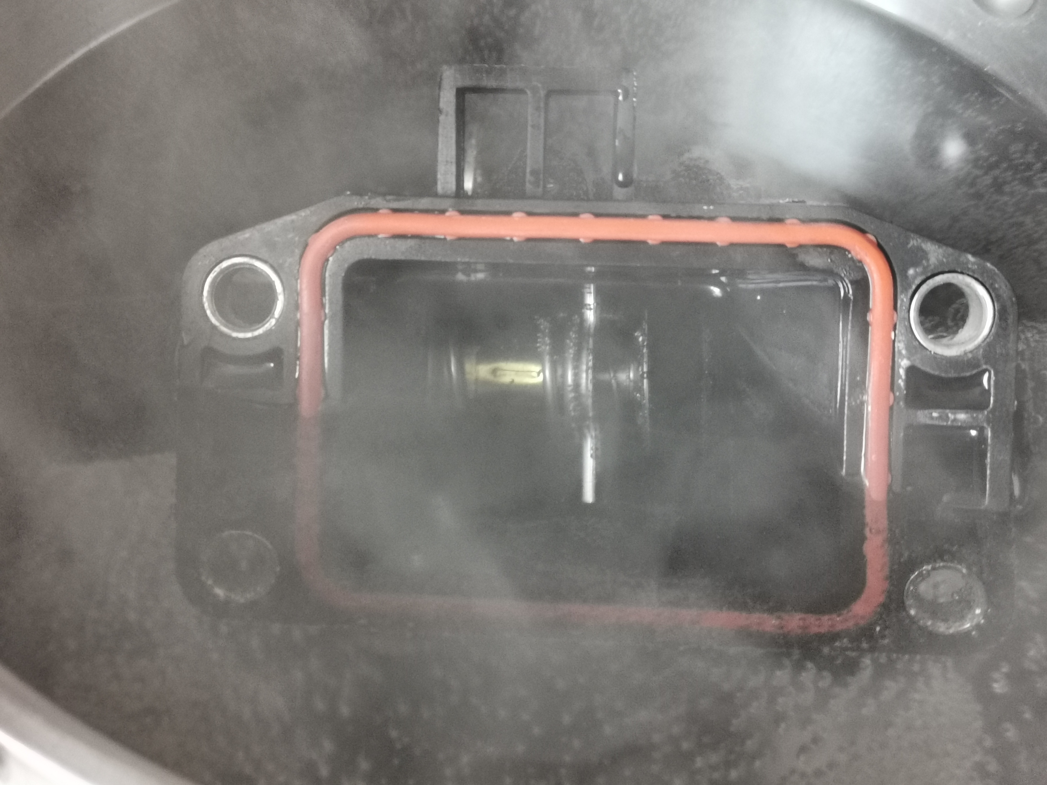

L.U.K.A.S.S.S Odesláno 1. březen 2021 Autor Odesláno 1. březen 2021 Dnes jsem testoval starý termostat, který jsem měl v autě. Byl opravdu zadřený, ani se nehne při ledové vodě ani při varu. ozzy56 ohodnotil 1 Citovat
307rg Odesláno 1. březen 2021 Odesláno 1. březen 2021 To buď rád, že sa ani nehne, niekedy sa stane že sa pohne, a pre zmenu zostane zablokovaný v uzavretej polohe. Výsledok, ak si to nevšimneš, nie že iba vyvrie chladiaca kvapalina, ale poznám aj prípad, kedy tlak kvôli zablokovanému termostatu doslova roztrhol plastové potrubie vedúce k topeniu, a gejzír z neho odstavil BSI... Takže zaseknutý termostat je nutné vymeniť ihneď. Citovat

Hafity Odesláno 18. červenec 2023 Odesláno 18. červenec 2023 před 6 hodinami, PSK napsal: sa zohrieva na 105 st.C Čím to bylo měřeno? Pokud je to údaj z ukazatele na palubce, tak je nutno si uvědomit, že to je údaj pouze informativní.... Čidlo má svou třídu přesnosti (od - do) a to samé "budík".... Pokud se teplota nezměří nezávislým a ověřeným teploměrem, tak jistota není.... A pokud se to jinak chová přijatelně, tak bych to neřešil.... ozzy56 a VojtouNerCZ ohodnotil 2 Citovat
