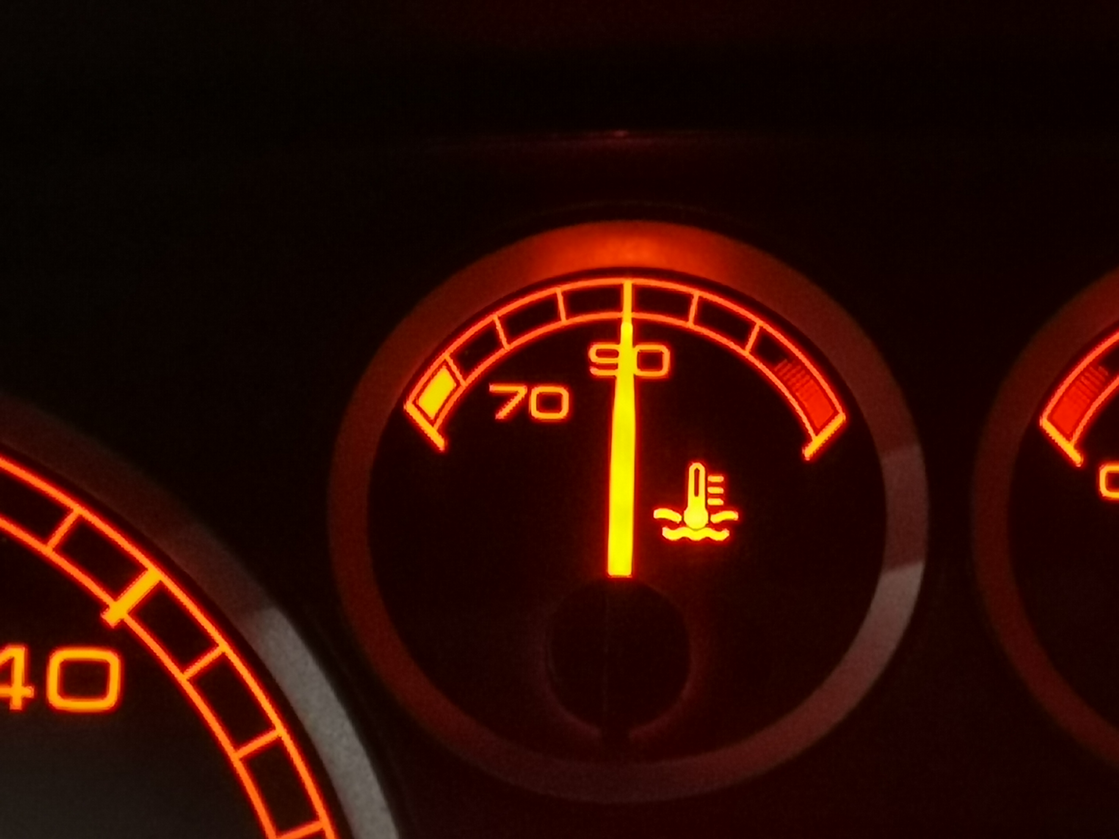

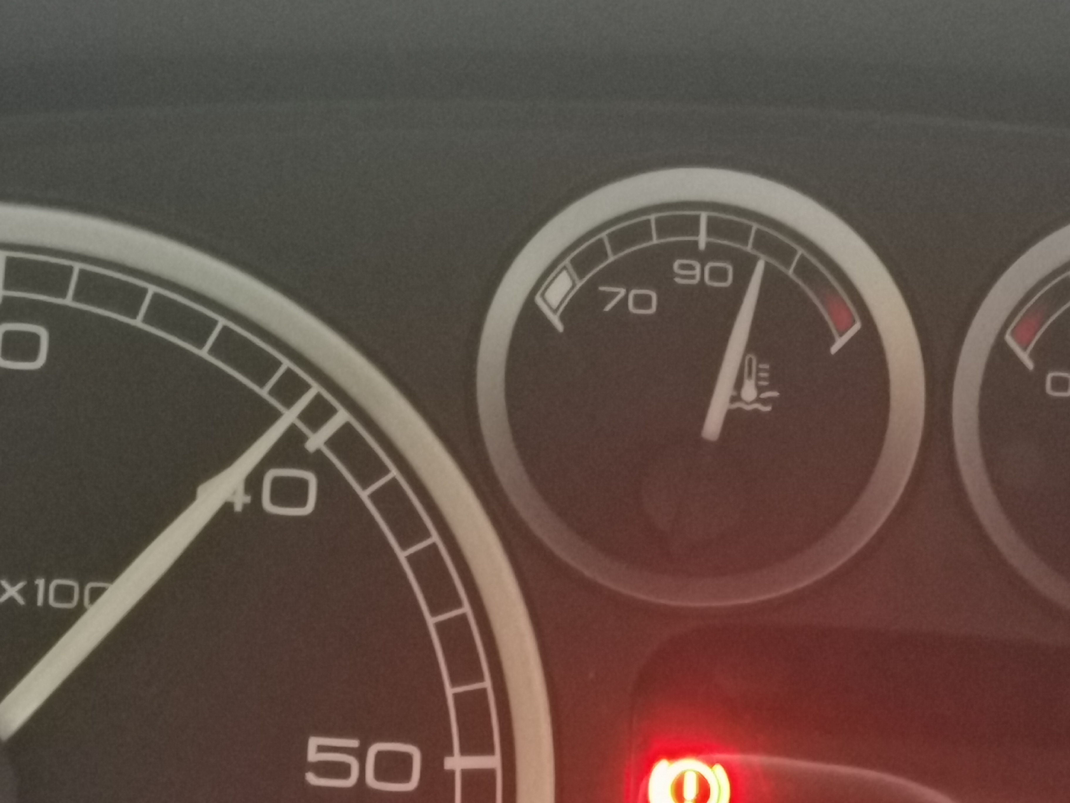

První fotka z léta, stání na místě, pokus o regeneraci přes diag, druhé foto v zimě v minus 10, po 5 minutách stání na místě

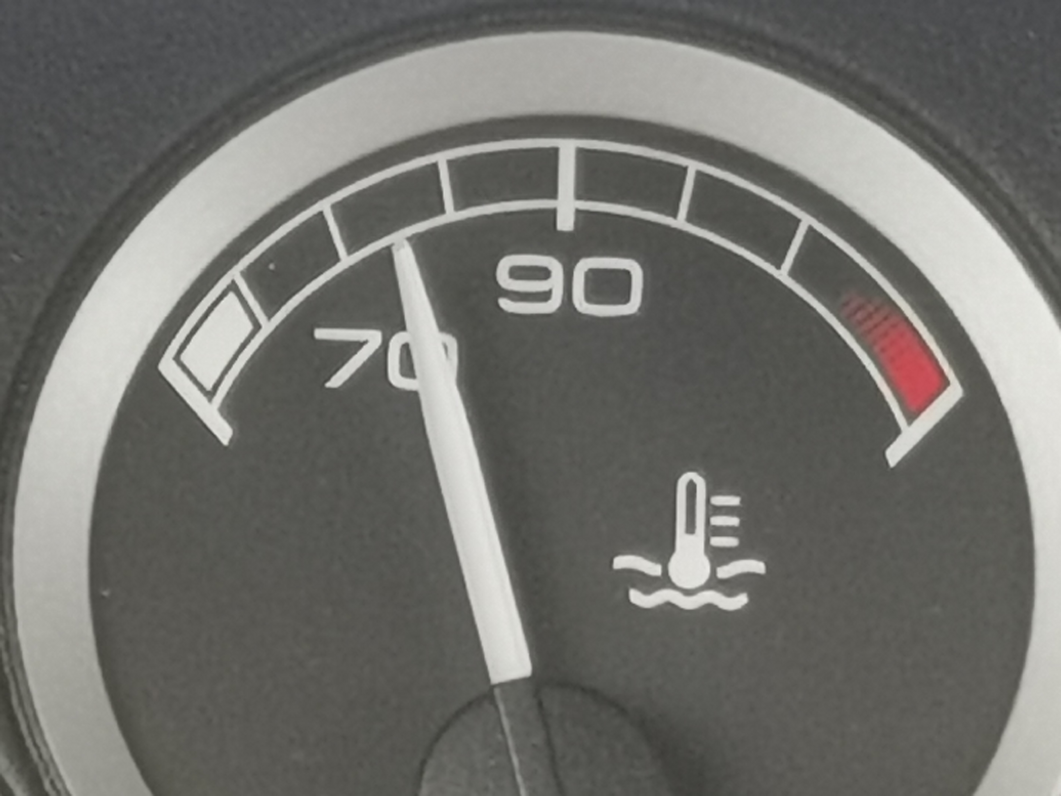

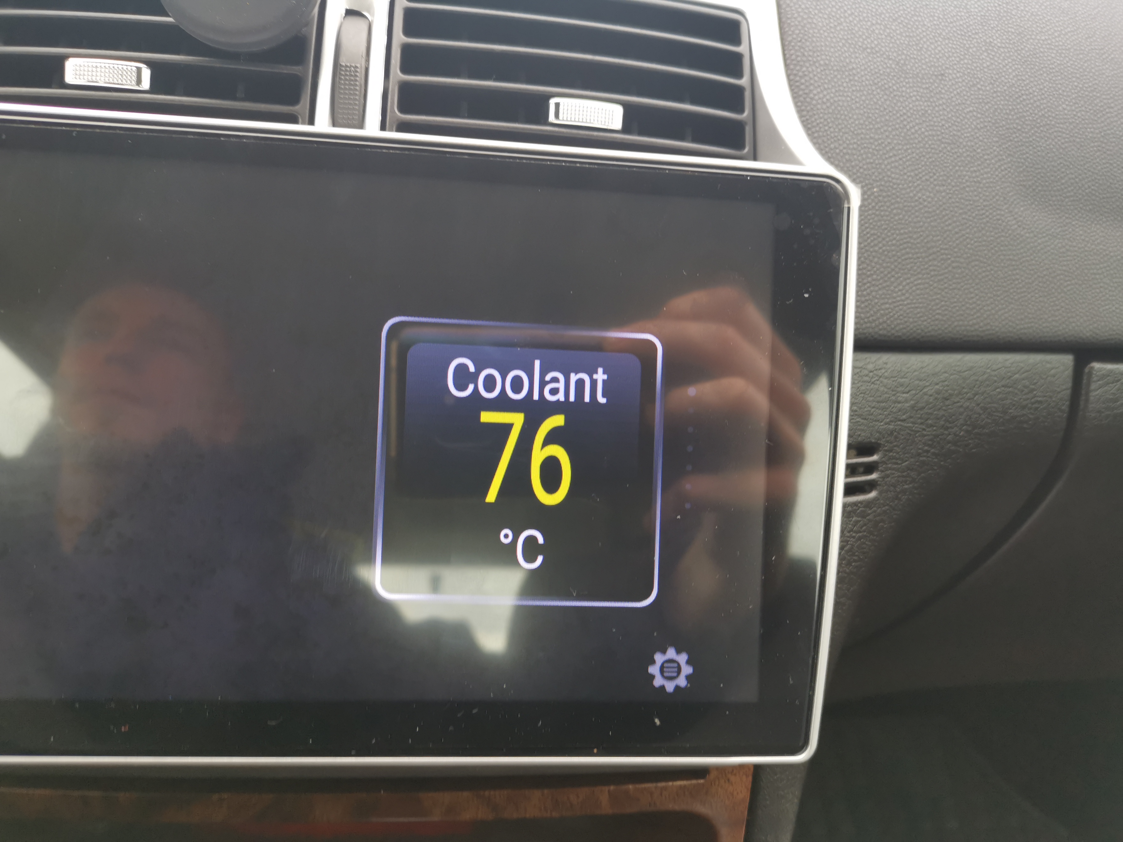

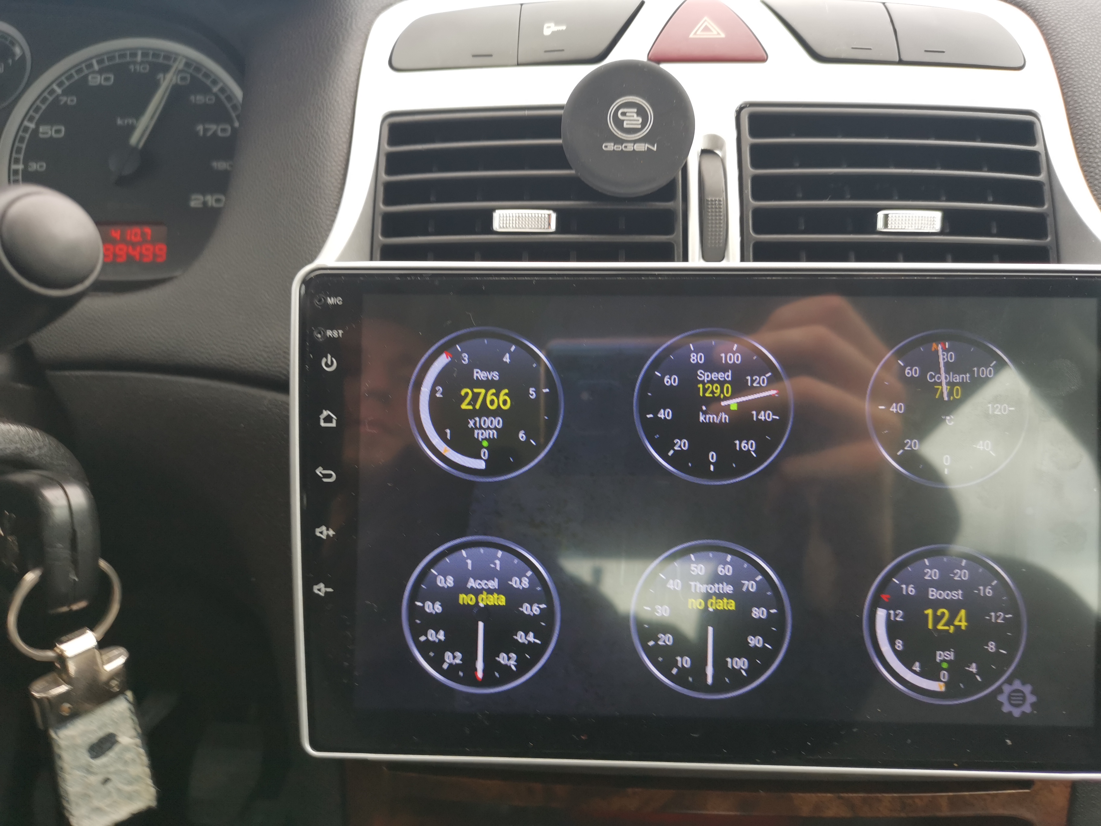

Právě jsem s kolegou osobně měnil termostat.
Zatím najeto cca 80 km jestli si to sedlo.
Taplota podle budíku i podle diagnostiky je pořád 75, pod 75 nejde, když jsem jel na dálnici 130 na 3,4 stupeň, maximální teplota byla 78 stupňů
Tak mě napadá, že by si to sedlo a bylo ok? 😂😂 No byl bych šťastný, zítra to projedu zase pořádně a pokud to bude vše ok, tak byl vzduch opravdu v systému a špatný termostat, již 4 ty.
