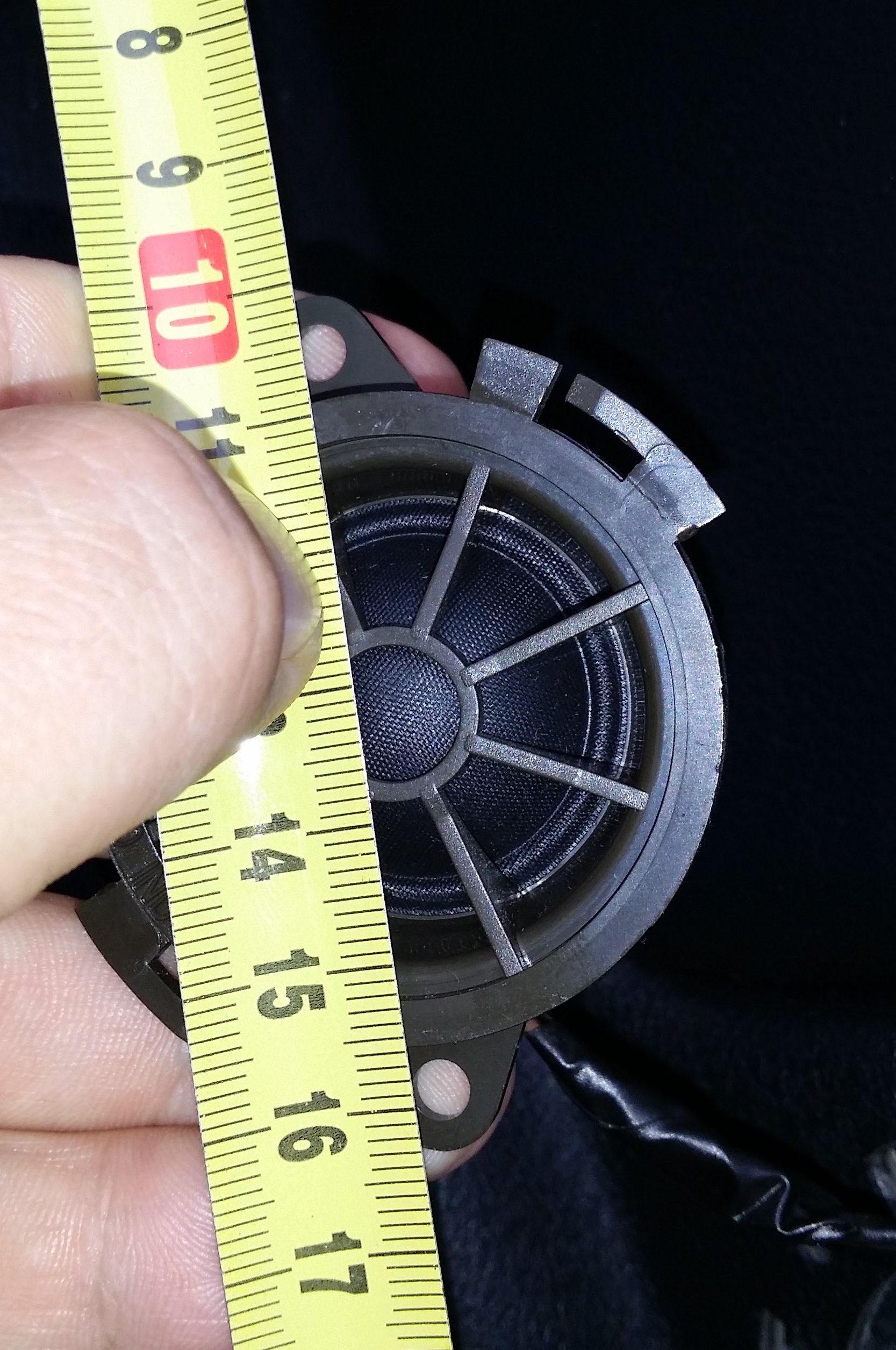

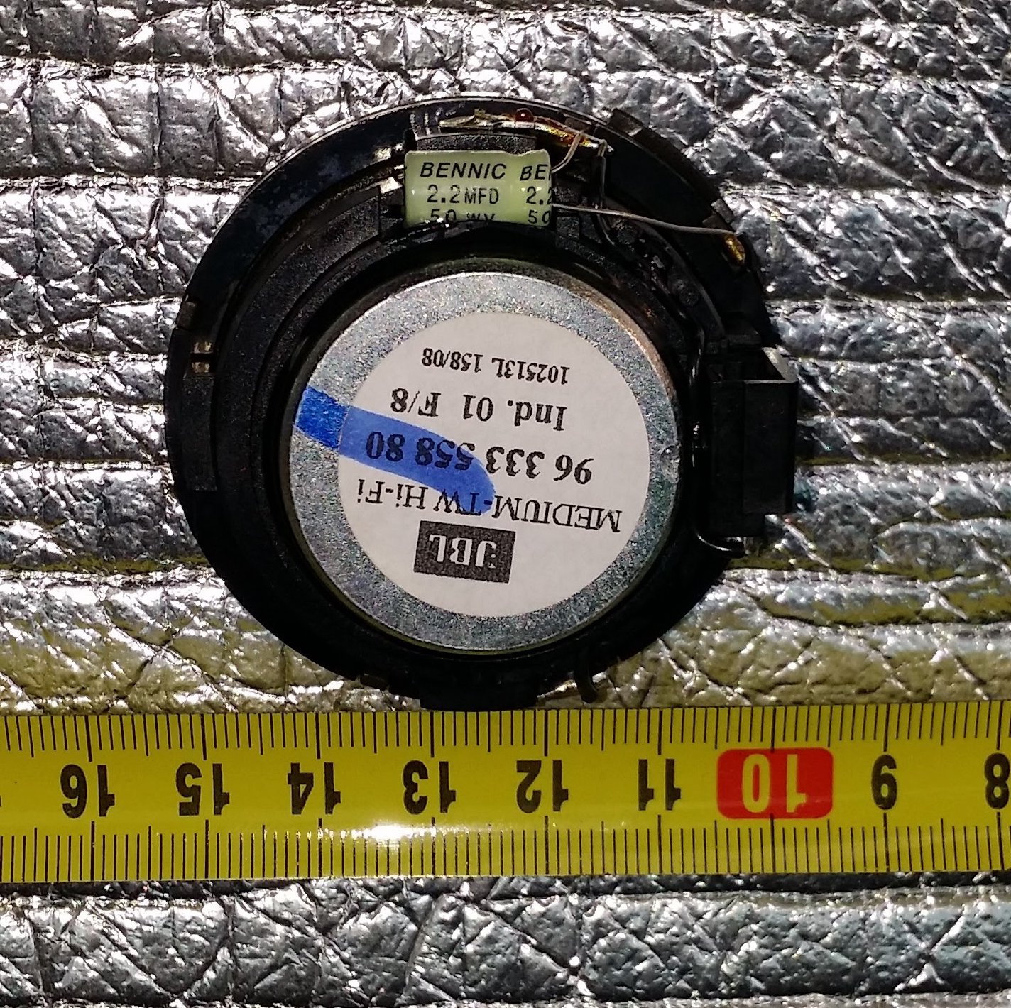

BlueAmStaff Odesláno 4. duben 2020 Autor Odesláno 4. duben 2020 Tiež som ich tam dnes dával spravil som šoférovi stranu zajtra druhu stranu... Tiež rozmýšľam nad tým výškovým reprakam ci ho tam prilepiť alebo ako vlastne odstrániť ten starý z tej mriežky.... Citovat
BlueAmStaff Odesláno 5. duben 2020 Autor Odesláno 5. duben 2020 Nič zvláštne v predu, dva sroby z boku dverí a jeden v ovládací okien šlo to ľahšie ako zadok aj ja to dnes v špekuluje nejak každopádne dám tie výšky do paluby tam kde du origo.. Inak tie Hertze hrajú super Citovat
Havlicek.Lukas Odesláno 5. duben 2020 Odesláno 5. duben 2020 ja bych to moc neresil puvodni vyskac z mrizky vyndal mrizku vratil zpet a vyskac nasrouboval do mrizky (za predpokladu ze to ma vlastni domecek) a nasmeroval do kabiny Citovat
