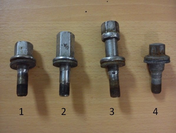

P607Olda Odesláno 2. březen 2020 Odesláno 2. březen 2020 Jsou tyto možnosti. Podívej na kola, zda by do nich vešly č.4, ty jsou běžně k sehnání. Ale pozor, musí se dotýkat plochou, a ne konusem. Mám obavu, že nevejdou, protože do hliníků na 306 musely být č.1 nebo 2. A ty jsou těžko k sehnání - na vrakáči za ně (a po známosti) chtěli 50 Kč za kus. MilanF1 ohodnotil 1 Citovat

MilanF1 Odesláno 2. březen 2020 Odesláno 2. březen 2020 Na Cyclony 1. Číslo 2 je moc dlouhé a hlava kouká ven, není to hezké. 4 by tam mohla jít... ani nevím, jaké jsem měl by Cyclonech... Citovat
Ferry Odesláno 2. březen 2020 Odesláno 2. březen 2020 Jo, na cyclony musi byt ty c.1, rovnej drik bez kuzelu MilanF1 ohodnotil 1 Citovat
ozzy56 Odesláno 3. březen 2020 Odesláno 3. březen 2020 poradím ještě jednu možnost--pokud máš šrouby č.4 na foto, soustružník ti za flašku stáhne tu rozšířenou část na šroubu a problém je vyřešený, podložky koupíš nové 12mm (pozink) ty origo šrouby se už špatně shánějí, nebo jsou drahé Citovat
