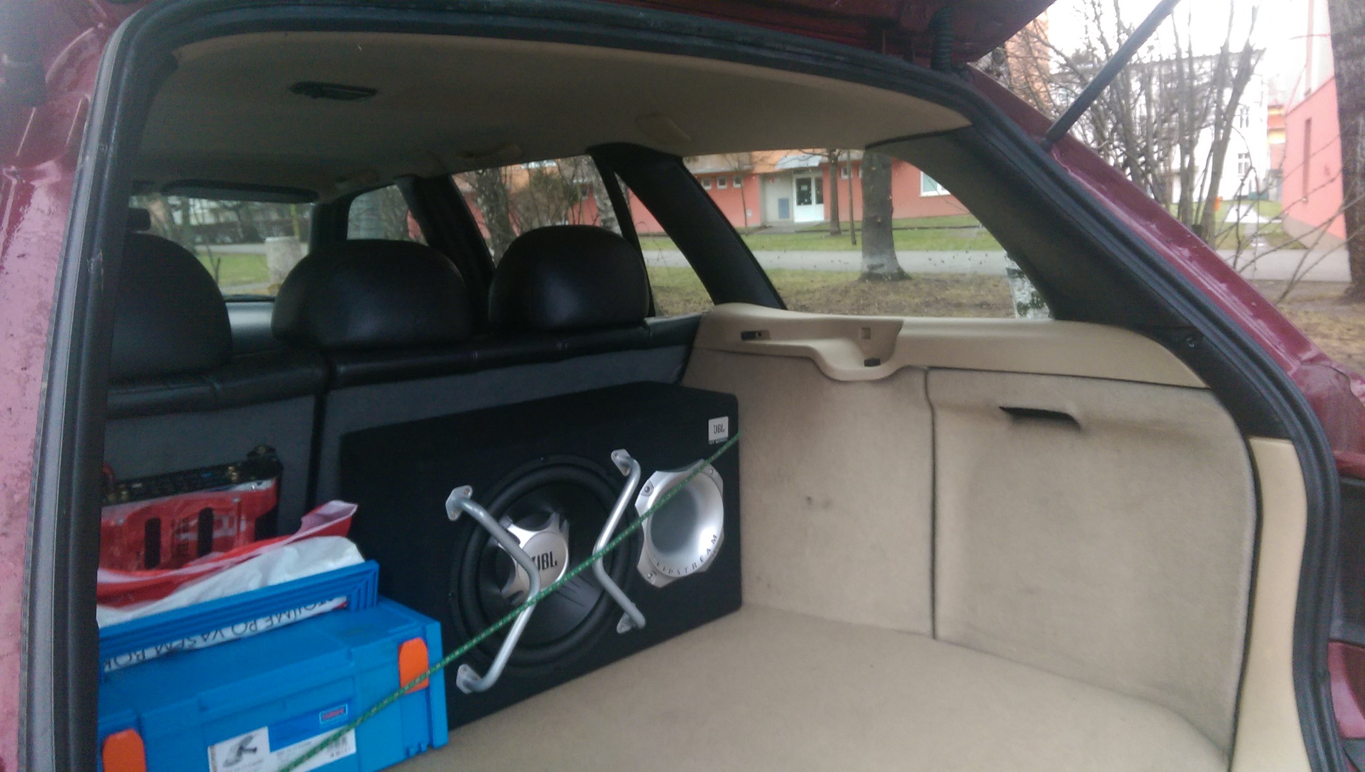

Teď dělám spojku, volnoběžku a zadní tlumiče. Poté přijde na řadu Bass 🙂 👍

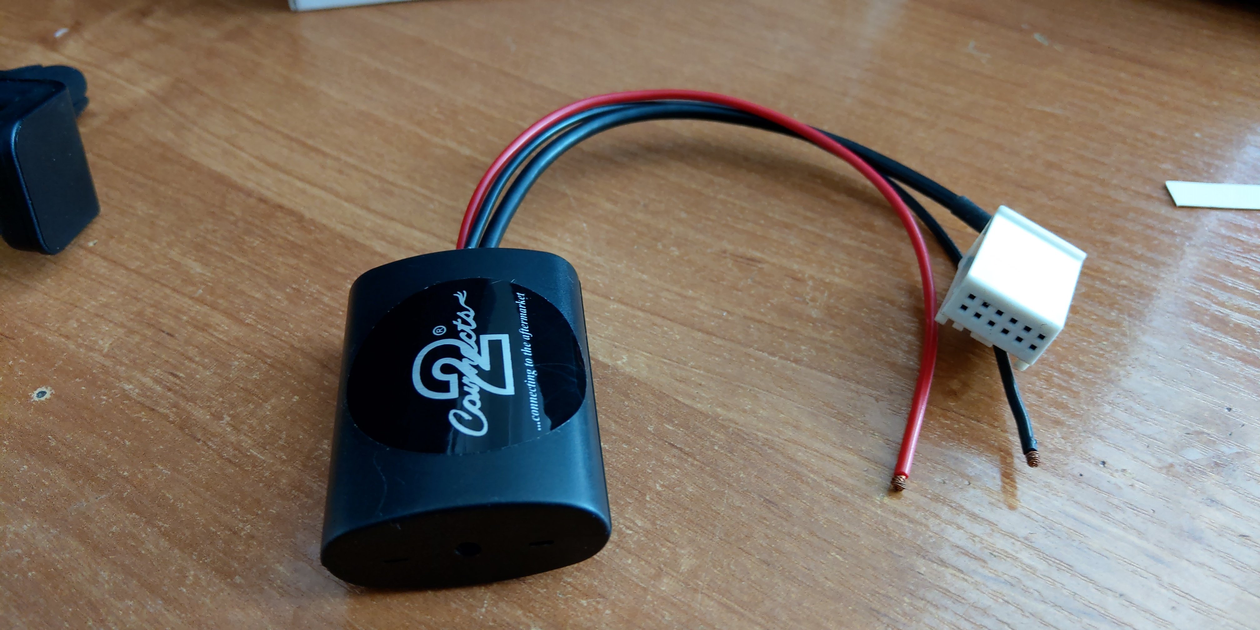

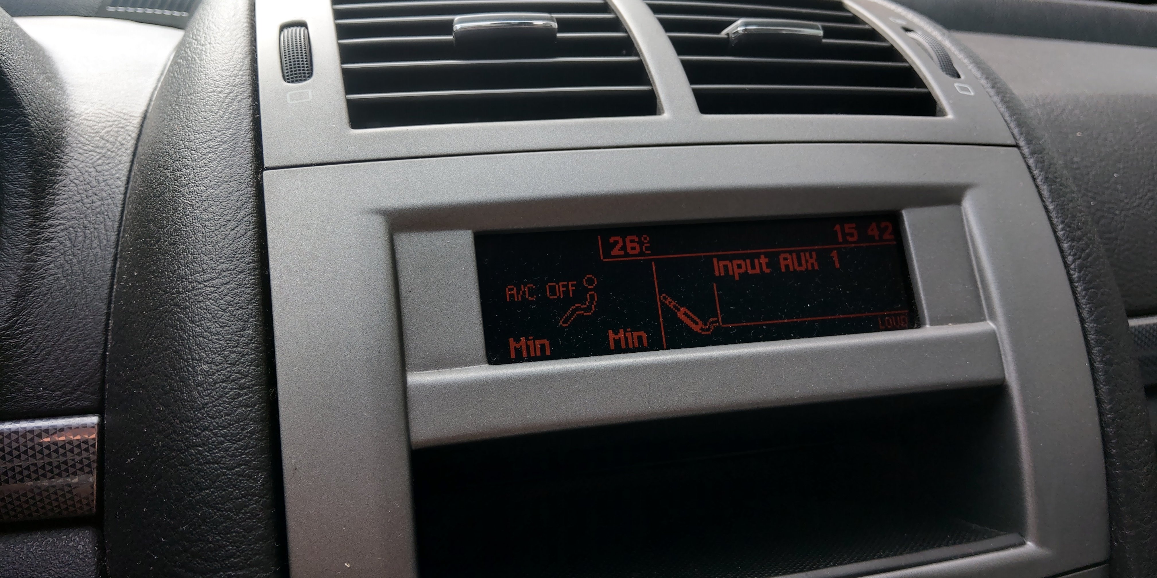

Po delší době tu mám malej pokrok v hudbě, Origo JBL ve dveřích a palubovce(ze 407) +  Bluetooth. Hraje to luxusně..  Nedokážu si představit jak to musí hrát s Origo výbavou JBL (zesík + subáč) Ve 406 jsem to měl ve dveřích a palubce(též ze 407), nebylo to spatný ale na 407 to nemá👍
Mohu to jen doporučit.😉
https://www.ahifi.cz/bluetooth-audio-adapter-connects2-bt-a2dp-psa.html
