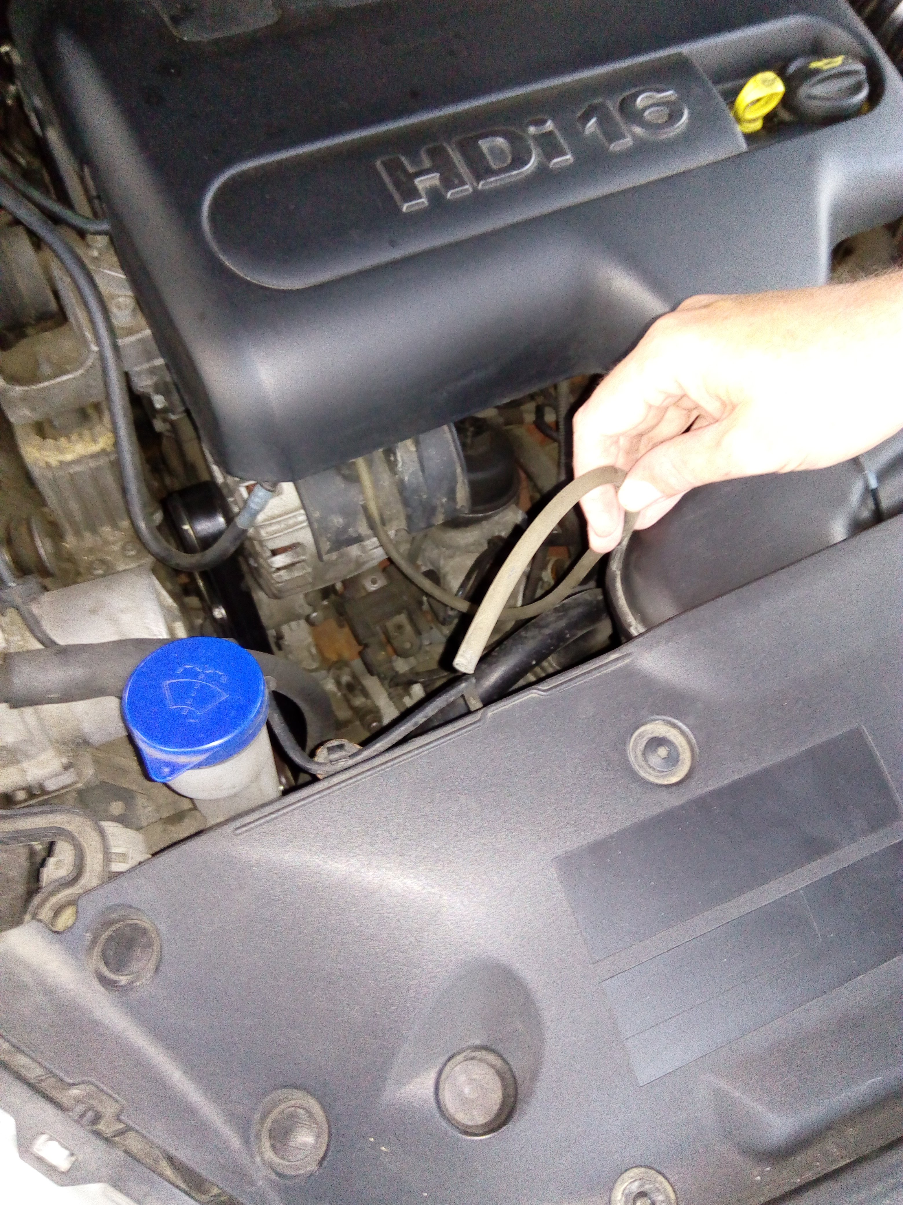

Ladislav 78 Odesláno 1. srpen 2019 Odesláno 1. srpen 2019 Dnes jsem si všiml volné hadička v motoru (viz. foto) Auto jede normálně. Prosím zkušenější členy o radu zda je to normální. Motor mám HDI 2.0 103 kw. Citovat
ferinko2 Odesláno 1. srpen 2019 Odesláno 1. srpen 2019 Prepad nafty z nádržky pod filtrom nafty. Citovat
AnotherOne Odesláno 1. srpen 2019 Odesláno 1. srpen 2019 Je to pravdepodobne odkaľovacia hadička z palivového filtra. Mne odpadla úplne. Citovat

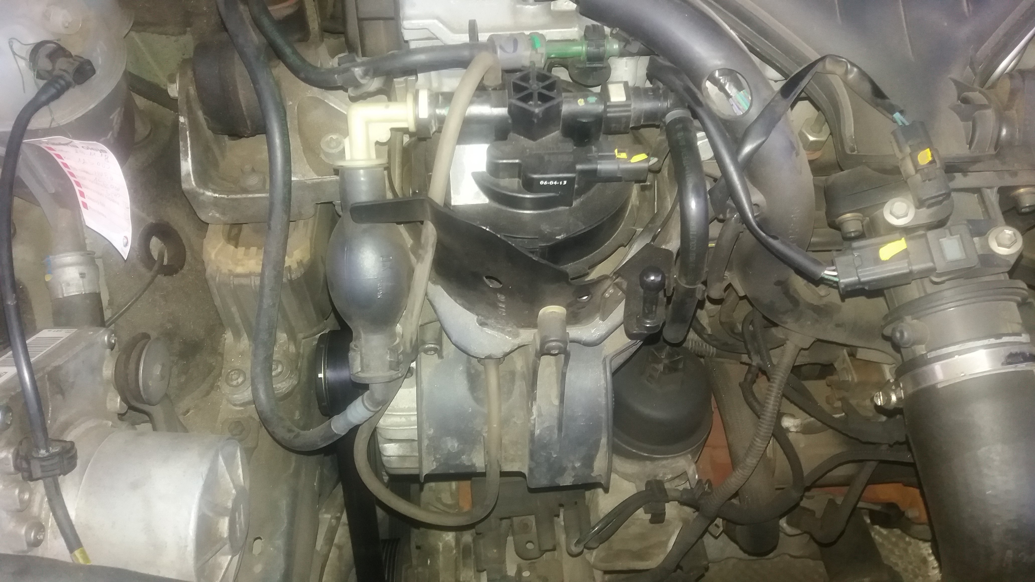

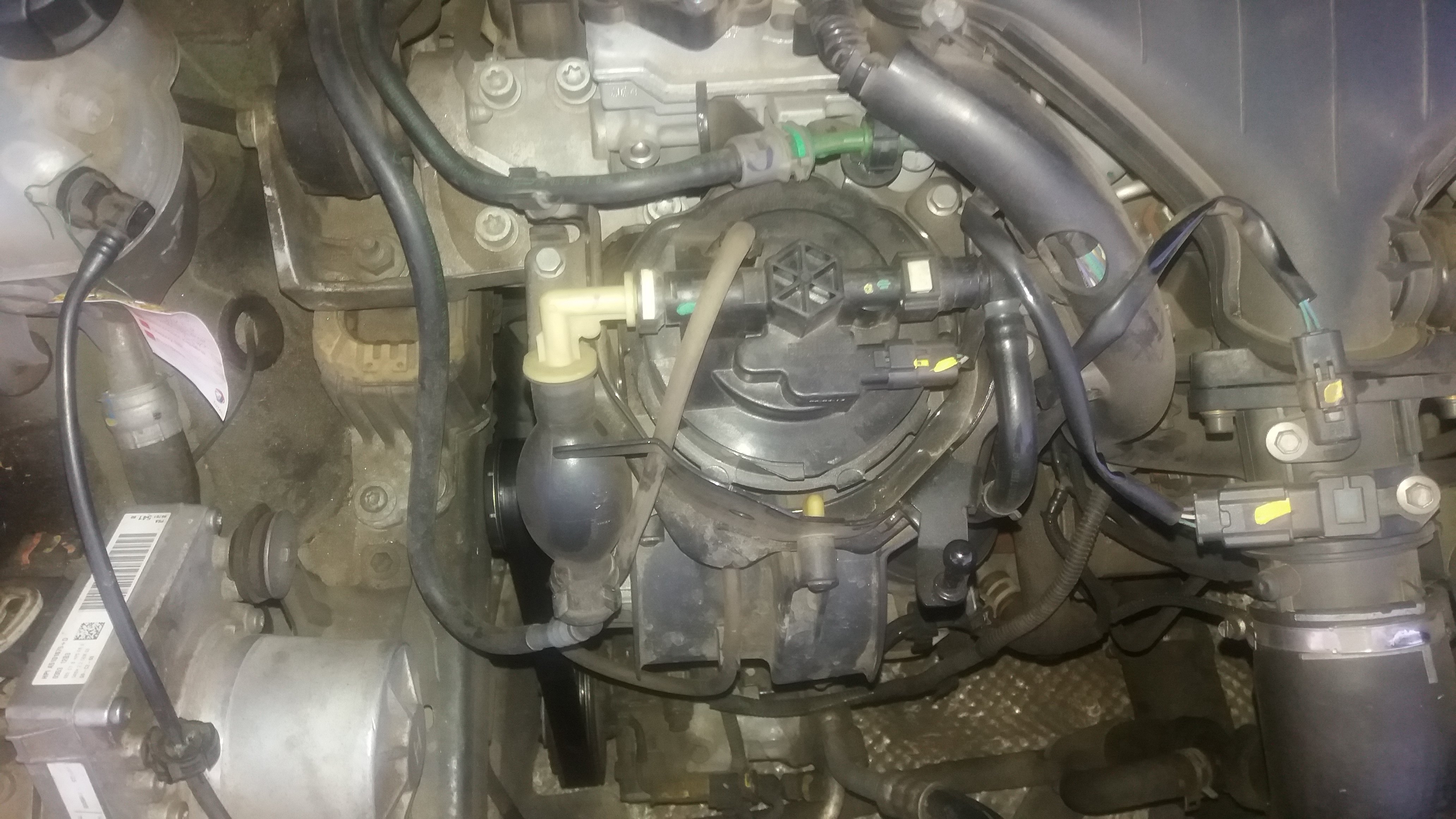

Ladislav 78 Odesláno 1. srpen 2019 Autor Odesláno 1. srpen 2019 Po sundání plastoveho krytu jsem hadicku umístil tam kam asi patří - viz foto. Má to tak být? Citovat
MJSytic Odesláno 1. srpen 2019 Odesláno 1. srpen 2019 Já jí mám teda zapojenou zespodu filtru a visí volně dolů Citovat
AnotherOne Odesláno 1. srpen 2019 Odesláno 1. srpen 2019 Presne tak mala by ísť zo spodu a druhý koniec voľný. Citovat
Ladislav 78 Odesláno 1. srpen 2019 Autor Odesláno 1. srpen 2019 No mě právě taky volně visela, takže tak to bylo normální. No nic tak ji zase po sundání krytu vypojím a pověsím volně dolů Každopádně děkuji všem za rady. Citovat
HonzaZ Odesláno 2. srpen 2019 Odesláno 2. srpen 2019 Má být nasunuta na odkalovací šroub nádobky palivového filtru. Druhý konec volně visí dolu ke spodnímu krytu motoru. Citovat
