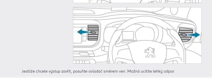

spagetti73 Odesláno 5. srpen 2019 Odesláno 5. srpen 2019 Já jedu pořád na automatiku a tam si to nijak nezměníš, hlavní výtka byla, že si nemůžeš úplně vypnout jednotlivé výduchy v přístrojové desce,protože prostě není čím. Citovat
caraxx Odesláno 6. srpen 2019 Odesláno 6. srpen 2019 (upraveno) Ty se podle mne daji zavrit tim, ze je das uplne do prava nebo do leva. Upraveno 6. srpen 2019 uživatelem Péťa Necituj předchozí příspěvek jarokare a Péťa ohodnotil 2 Citovat
jarokare Odesláno 6. srpen 2019 Odesláno 6. srpen 2019 Přesně tak , ono to chce občas číst návod Péťa a radim.1008 ohodnotil 2 Citovat
rass76 Odesláno 6. srpen 2019 Odesláno 6. srpen 2019 (upraveno) On 8/2/2019 at 8:32 PM, spagetti73 said: poslat to jde, ale foukání ztlumiš jenom zvýšením teploty... foukani stlmim tlacitkom na stlumeni foukani, nie ? Upraveno 6. srpen 2019 uživatelem rass76 Citovat
spagetti73 Odesláno 6. srpen 2019 Odesláno 6. srpen 2019 No hoši to jste mě dostali. Dokonce jsem takhle pozdě v noci vzal klíče a šel se podívat a ono to fakt klapne a zavře se. Sypu si popel na hlavu a před spaním si začnu číst příručku... Třeba objevím další věci Dík Pijerek a radim.1008 ohodnotil 2 Citovat
