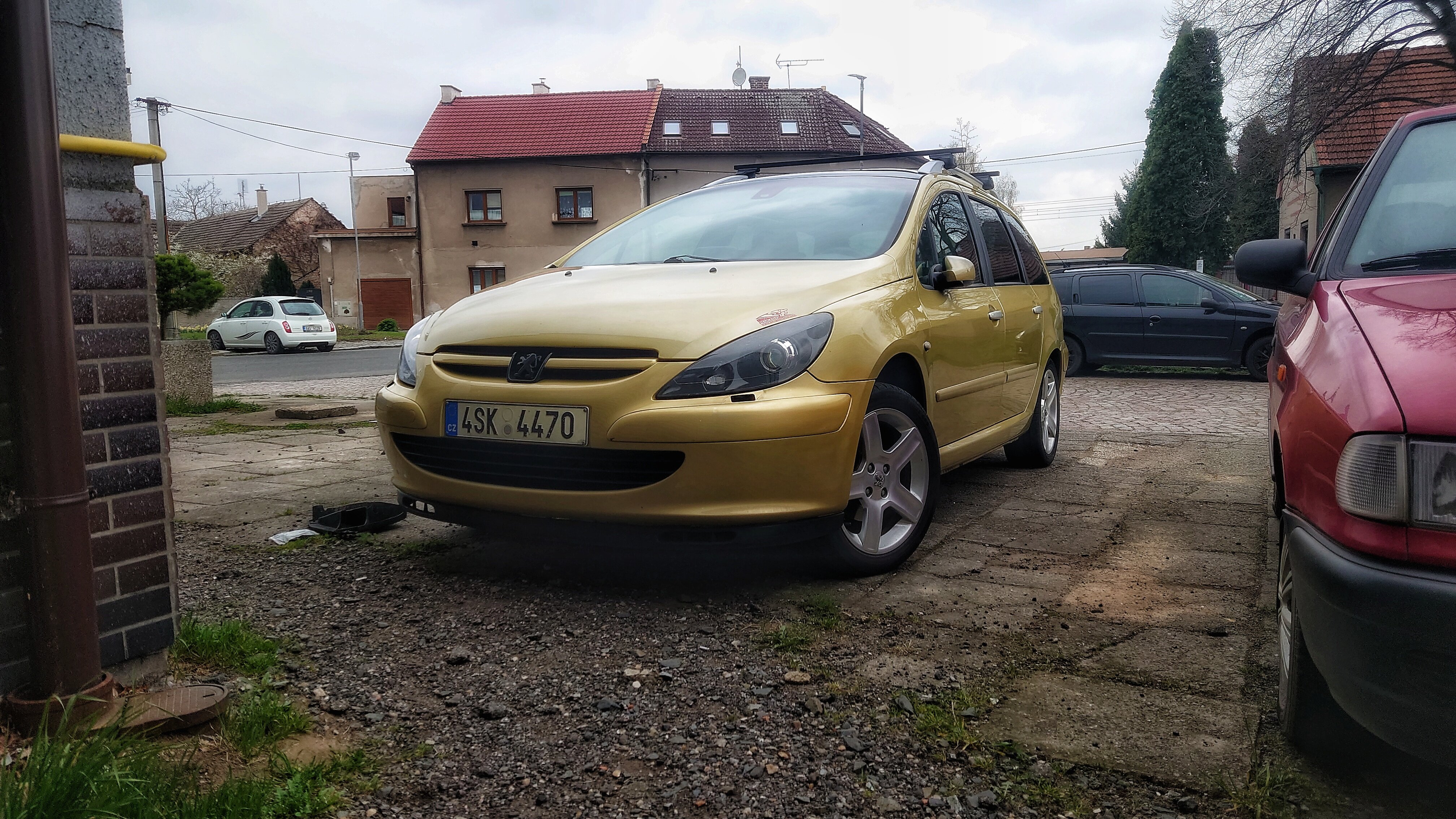

VojtouNerCZ Odesláno 27. duben 2022 Autor Odesláno 27. duben 2022 (upraveno) Tak má ta mrcha zase problém xD Po startu když se chci rozjet se začne auto dusit, spadnou otáčky a nereaguje na plyn. Po chvíli se zmátoří a jede jak má. Nicméně pozoruji, že auto tolik netáhne a přijde mi, že při startu vypadnou jakoby vstřiky, bohužel když to chci zkobtolovat, startuje normálně. Navíc teď pozoruji vibrace motoru a celkově nerovnoměrný chod. Svíce a zapalovací rampa jsou nové, zkoušel jsem dokonce 2x a projev stejný. Než začnu řešit nějaký servis případně nové vstřiky, můžu si je doma zkontrolovat sám? Např jestli mi nějak pomůže fakt, že zjistím, zda dávkují stejně případně správně rozprašují? Upraveno 27. duben 2022 uživatelem VojtouNerCZ
inoxing Odesláno 27. duben 2022 Odesláno 27. duben 2022 Takhle doma nic moc nezjistis u vstriku. Musel bys je otevirat na railu pod tlakem, coz jde pres diagnostiku, ale na nic moc neprijdes, pokud to dela jen nekdy. Mozna cerpadlo v nadrzi, kolisavy tlak paliva...tezko radit VojtouNerCZ ohodnotil 1

inoxing Odesláno 29. duben 2022 Odesláno 29. duben 2022 Záleží z jakýho důvodu to auto cuká- nepálí, nevstřikuje... Neprisava nekde vzduch k lambda sonde, praskly svody.... Řešim neco podobnyho na NFU, ale zatim merim a testuju. Cerpadlo jsem pri cene 450Kc (Hitachi) vymenil preventivne, uz sebou skubalo a vstriky zatim kontrola a profouknuti do protismeru (pri otevreni na kratkou dobu, na polovicni napeti), coz vyrazne pomohlo, ale neni to jeste ono. Mimochodem, ve vstrikach a railu jsem nasel mikrošponky a mikrošupiny neidentifikovatelného puvodu, ale nejspis z paliva, jelikoz v nadrzi to vypadalo podobne. Nechapu, jak to mohlo projit pres filtr (jednak pres sitko, ok, ale pres integrovany filtr v meraku paliva, nechapu). Takze jestli budou novy vstriky, tak dodelam jeste externi palivovy filtr na privodni vetev. Zajimavy, ze vstriky u NFU euro3 ma na vstrikach 20 mikronovy mikrofiltry, kdezto vstriky u euro4 jsou trochu jiny a tyhle mikrofiltry nema). Tak uvidime, treba na to prijdu driv nez ty a pak napisu indicii. VojtouNerCZ a Hafity ohodnotil 2
VojtouNerCZ Odesláno 29. duben 2022 Autor Odesláno 29. duben 2022 (upraveno) No, pokud se v tom motoru neděje ještě něco divného, viděl bych to na závadu vstřikování. Výukový systém byl několikrát venku včetně svodů, tam chyba není, lambdy jsou pro jistotu dané nové Bosch,EGR nový protože zlobil. Zapalování, svíčky jsou krásné, rampa už několikrát dávána nová a beze změny, taktéž škrtící klapka, na autě jsou dokonce jiné řídící jednotky. To cukání těžko říct, leda nějaký problém s převodovkou, ale při výměně spojky (aai 50k zpátky) v ní žádná vůle nebyla. Komprese motoru OK, olej to nežere, nehulí... Holt projdu palivový systém Nejradši bych byl za někoho, kdo umí číst live data ale nikoho se mi nedaří uhnat Upraveno 29. duben 2022 uživatelem VojtouNerCZ inoxing ohodnotil 1
Hafity Odesláno 30. duben 2022 Odesláno 30. duben 2022 @VojtouNerCZ : zkusil bych zmenšit vzdálenost elektrod na svíčkách, jestli se něco změní.... To zas není tolik práce.... Teda jestli máš klasické svíčky s jednou boční elektrodou.... VojtouNerCZ ohodnotil 1
VojtouNerCZ Odesláno 30. duben 2022 Autor Odesláno 30. duben 2022 (upraveno) Jo, mám, aktuálně bosch (0.9).Předtím jsem měl champion (0.9). Původně jsem měl Bosch 1.1 a to si pálilo všude možně. Můžu zkusit 0.8. Zlatý NFU, tam ať nacpu cokoli tak jede a ani necekne. Upraveno 30. duben 2022 uživatelem VojtouNerCZ
Hafity Odesláno 30. duben 2022 Odesláno 30. duben 2022 Zkus a dej vědět, jestli nastala (jakákoliv) změna.... Já dával 0,7 ale na jiných motorech (Renault 1,8 , Opel 1,8 , Ford 2,0)....
