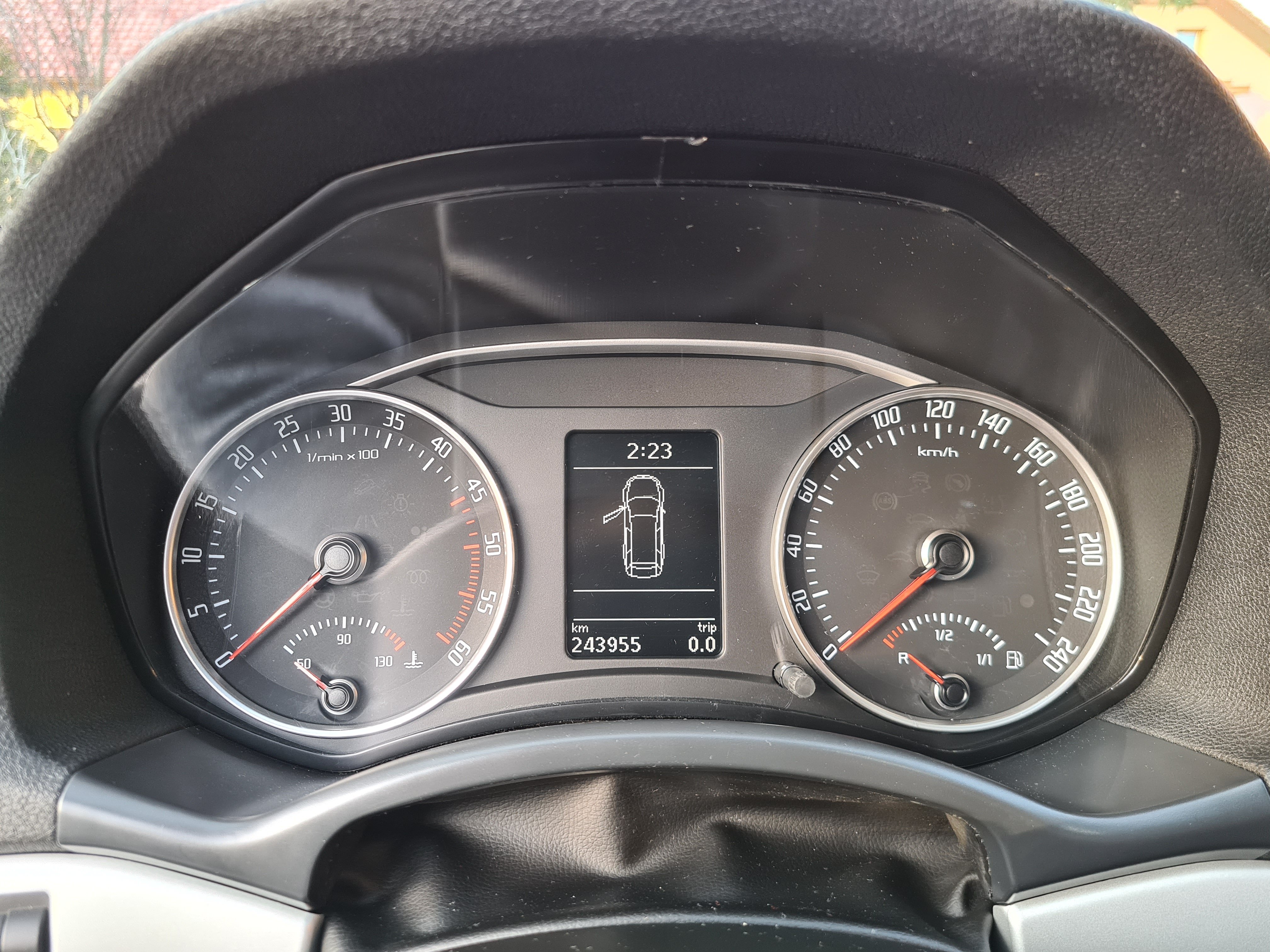

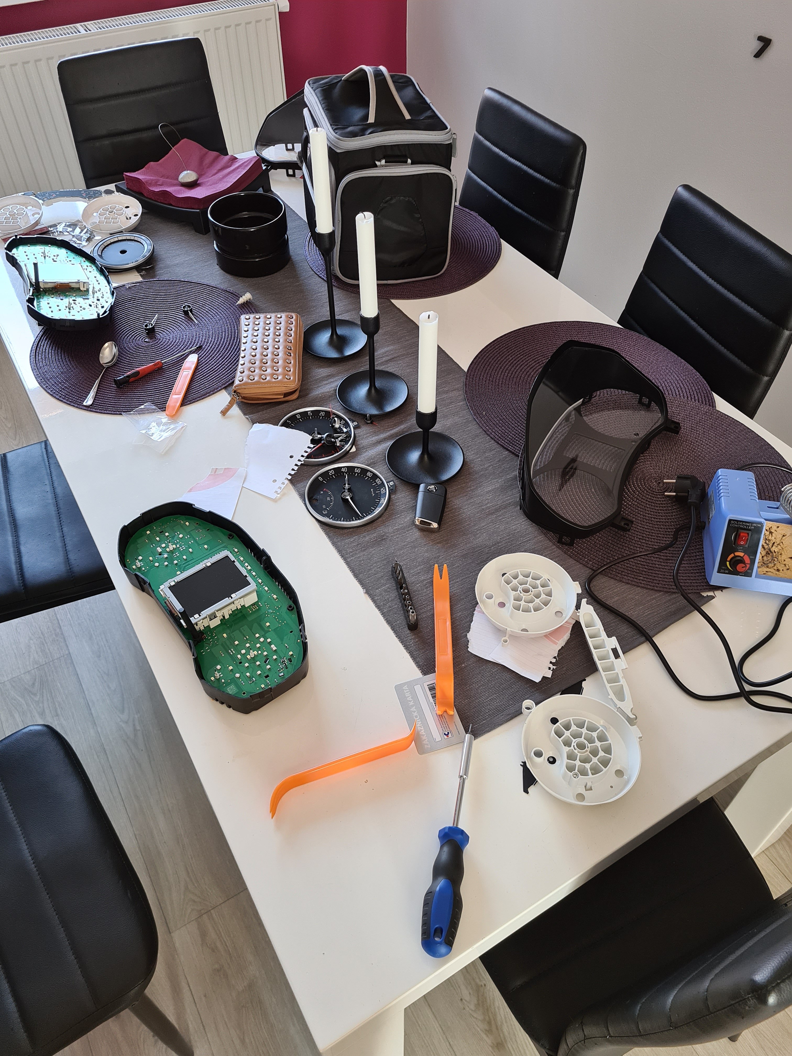

Mizlerek007 Odesláno 15. březen 2020 Autor Odesláno 15. březen 2020 (upraveno) Na detailech záleží výměna ručiček z Audi Upraveno 16. březen 2020 uživatelem Mizlerek007 thorr001 a Rikic339 ohodnotil 2 Citovat

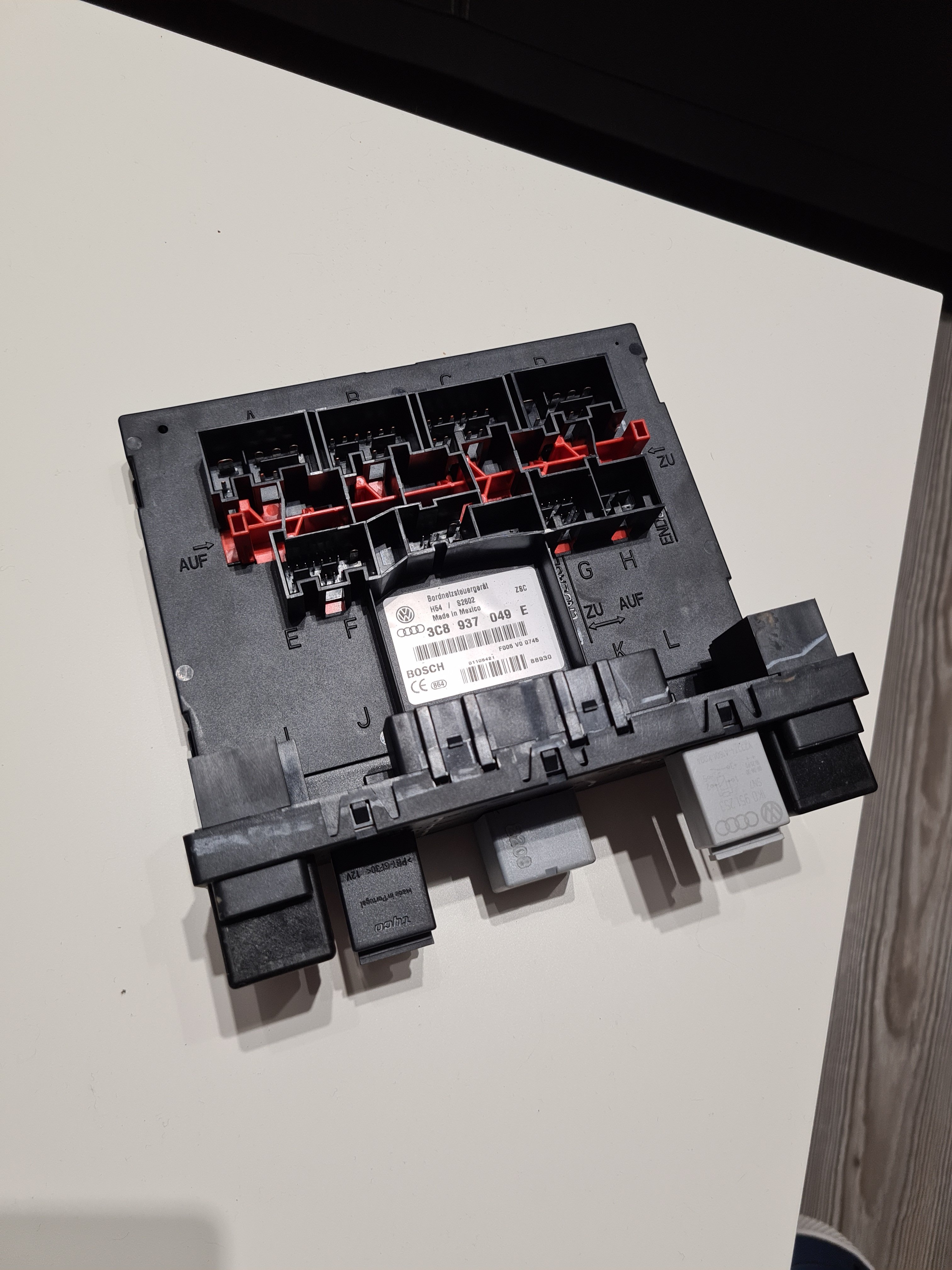

Mizlerek007 Odesláno 21. březen 2020 Autor Odesláno 21. březen 2020 No a bude zase co dělat 30bit jednotka Citovat

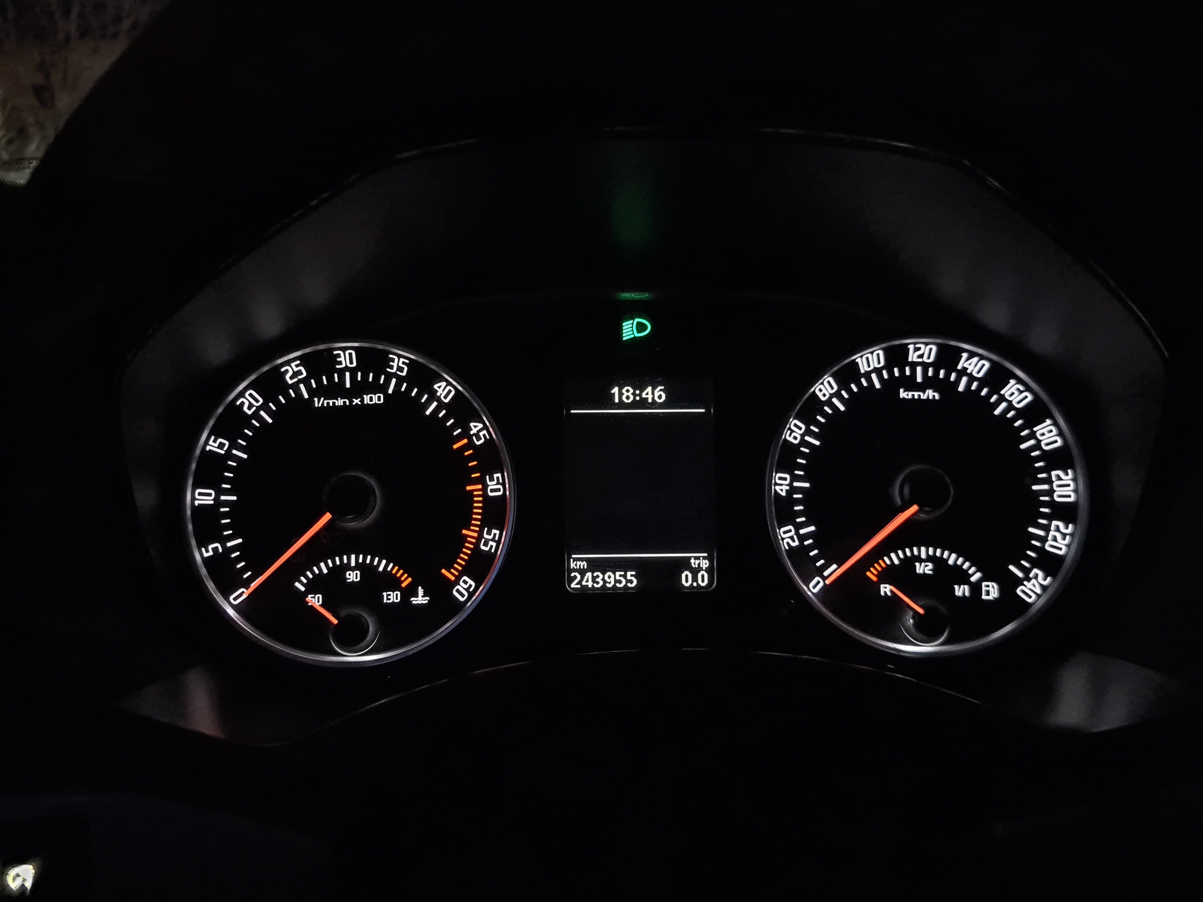

Mizlerek007 Odesláno 22. březen 2020 Autor Odesláno 22. březen 2020 Jednotka namontovaná a nakódovaná s funkcí CORNER (přísvit do zatáček) VIDEO Citovat

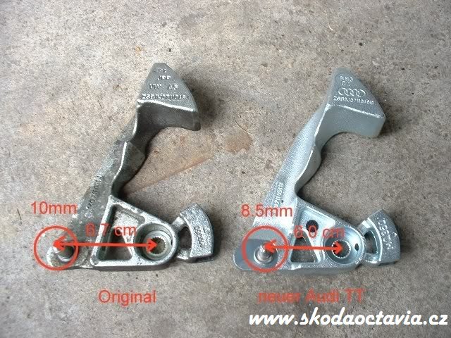

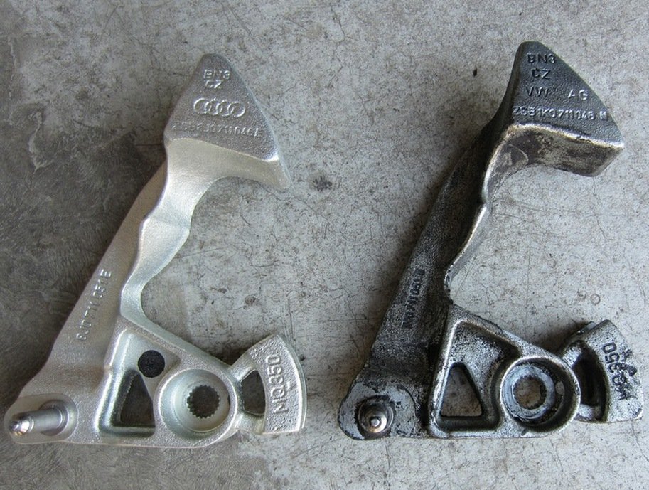

Mizlerek007 Odesláno 25. březen 2020 Autor Odesláno 25. březen 2020 No ono to není jen o měnění ale věřím, že u Volva to bude jiná kašička Jinak dneska jsem ještě vyměnil uchycení pro táhlo na převodovce a tím se zkrátila dráha řazení o cca 2,5cm z 1-2, 3-4, 5-6. Docela jsem byl překvapený a řazení je teď příjemnější a takový rychlejší . Díl je pro Audi TT, foto z netu pro porovnání. Rikic339 a thorr001 ohodnotil 2 Citovat

Milan+ Odesláno 27. březen 2020 Odesláno 27. březen 2020 V 25. 3. 2020 at 17:13, Mizlerek007 napsal: No ono to není jen o měnění ale věřím, že u Volva to bude jiná kašička Jinak dneska jsem ještě vyměnil uchycení pro táhlo na převodovce a tím se zkrátila dráha řazení o cca 2,5cm z 1-2, 3-4, 5-6. Docela jsem byl překvapený a řazení je teď příjemnější a takový rychlejší . Díl je pro Audi TT, foto z netu pro porovnání. Kolik mm je rozdíl čep a díra? Citovat

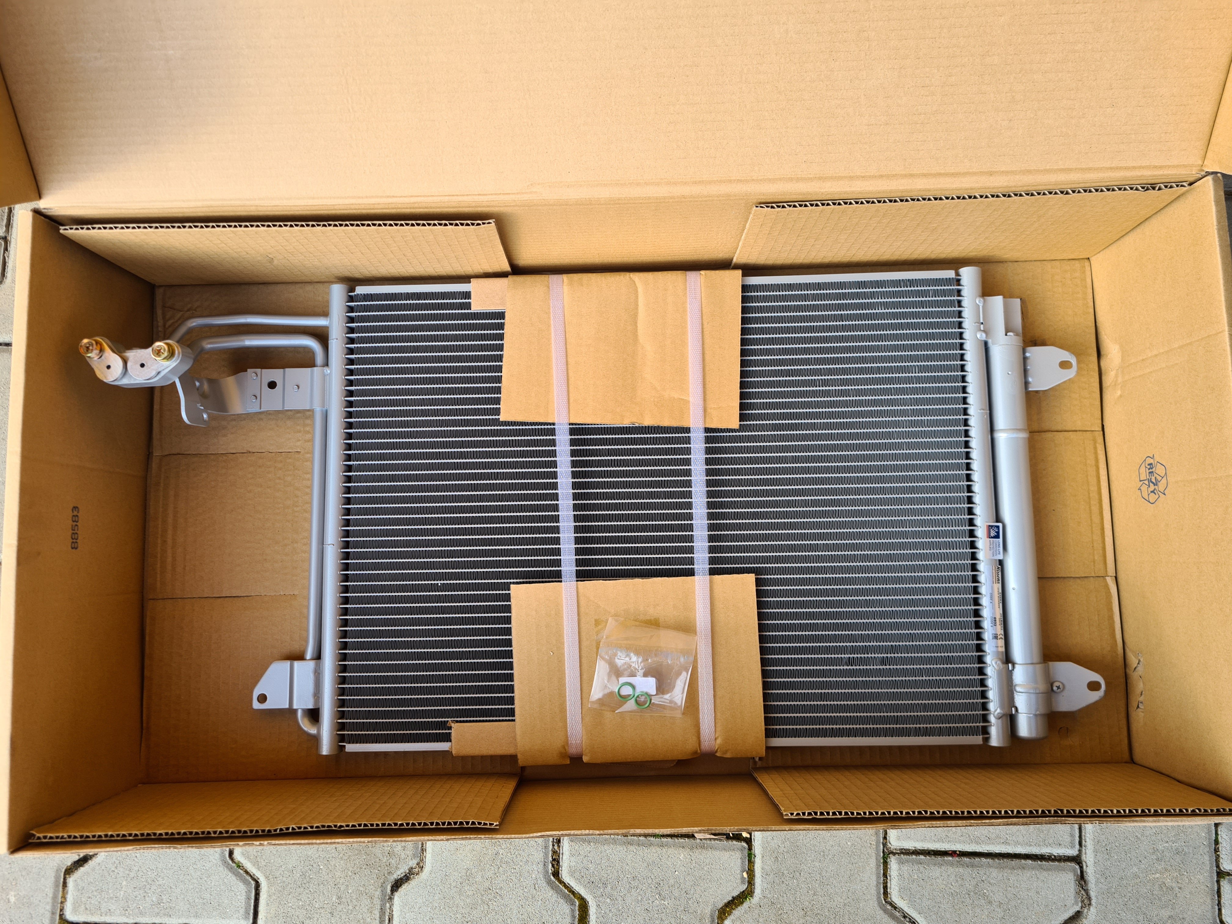

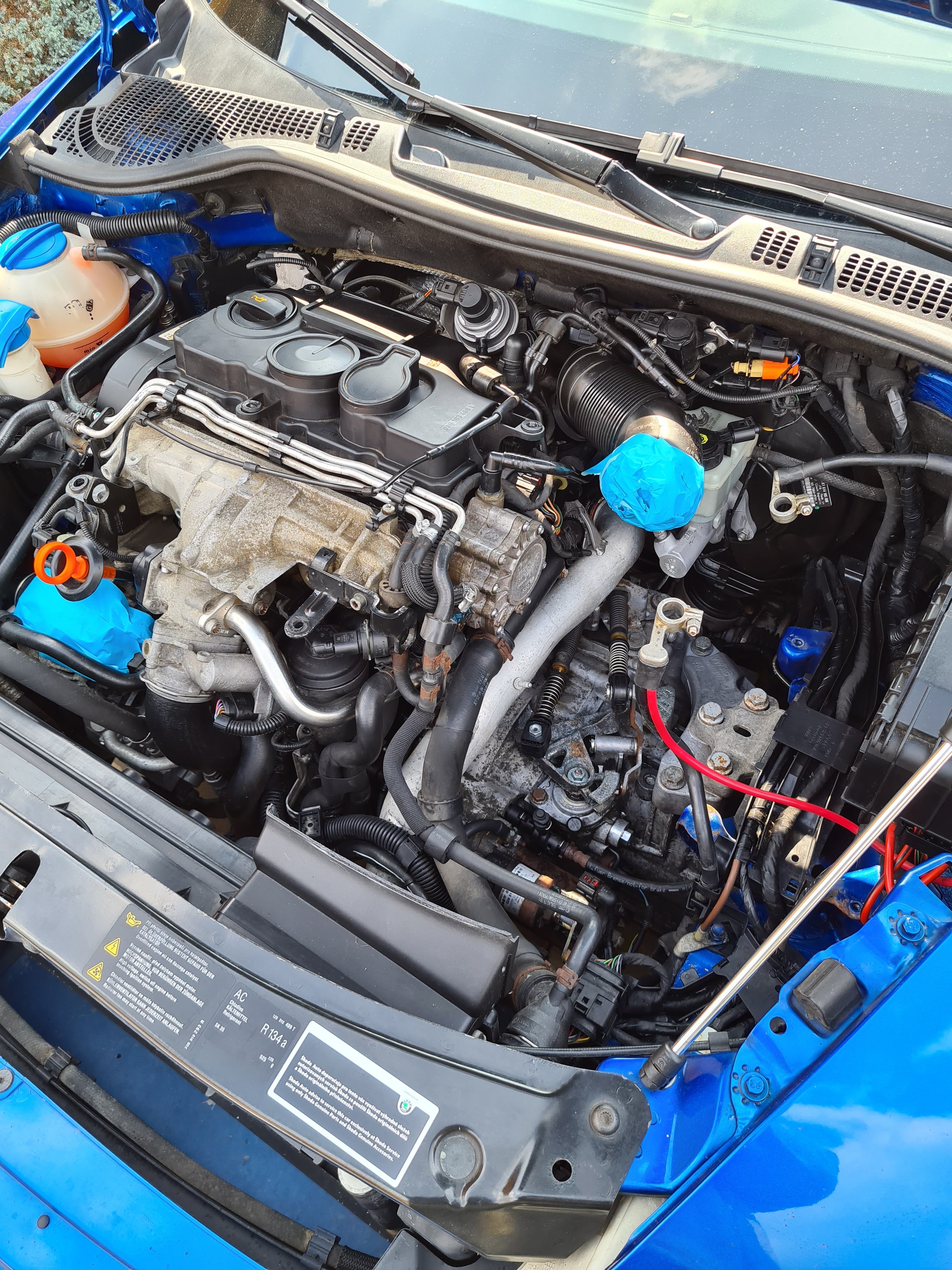

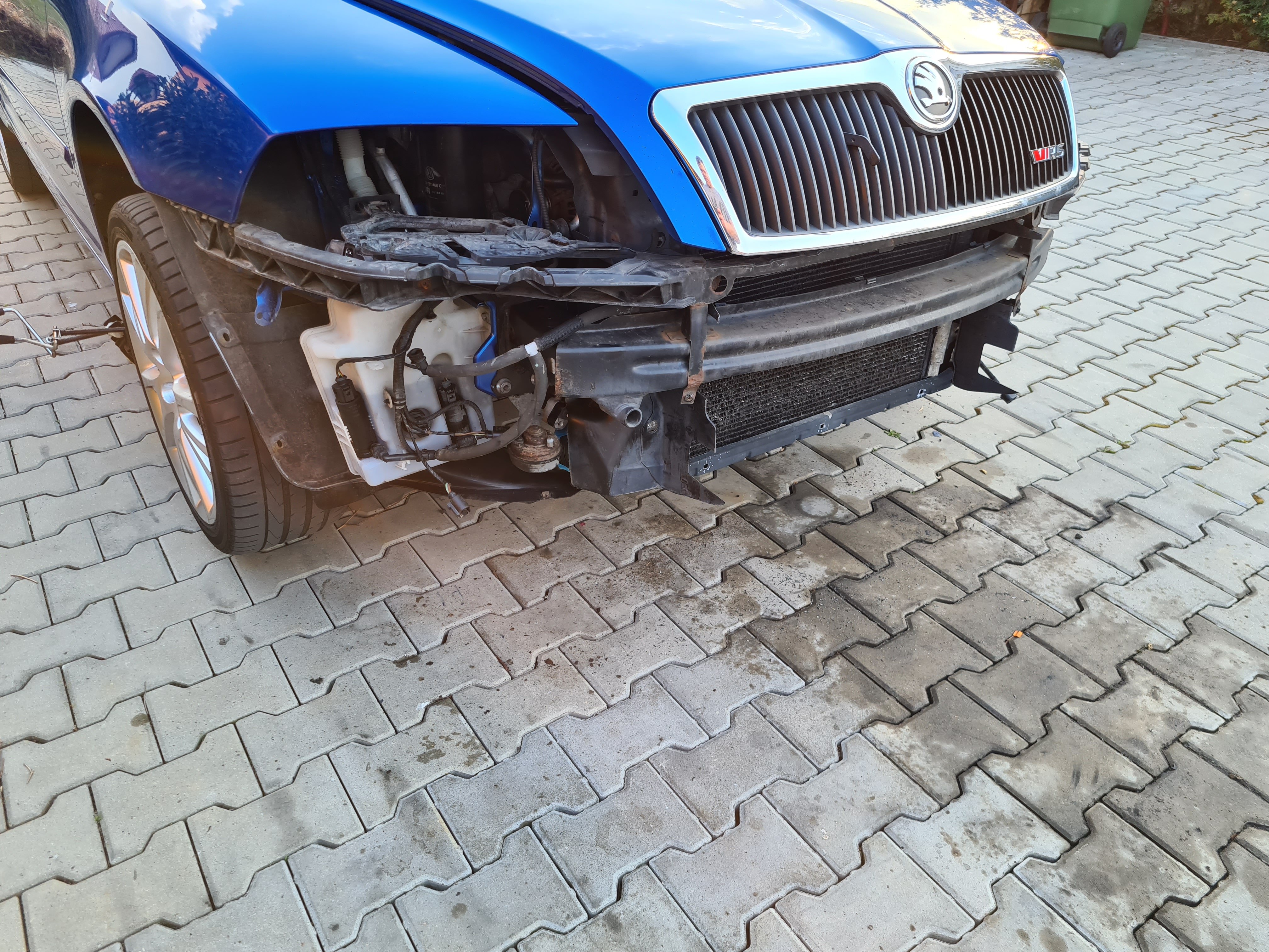

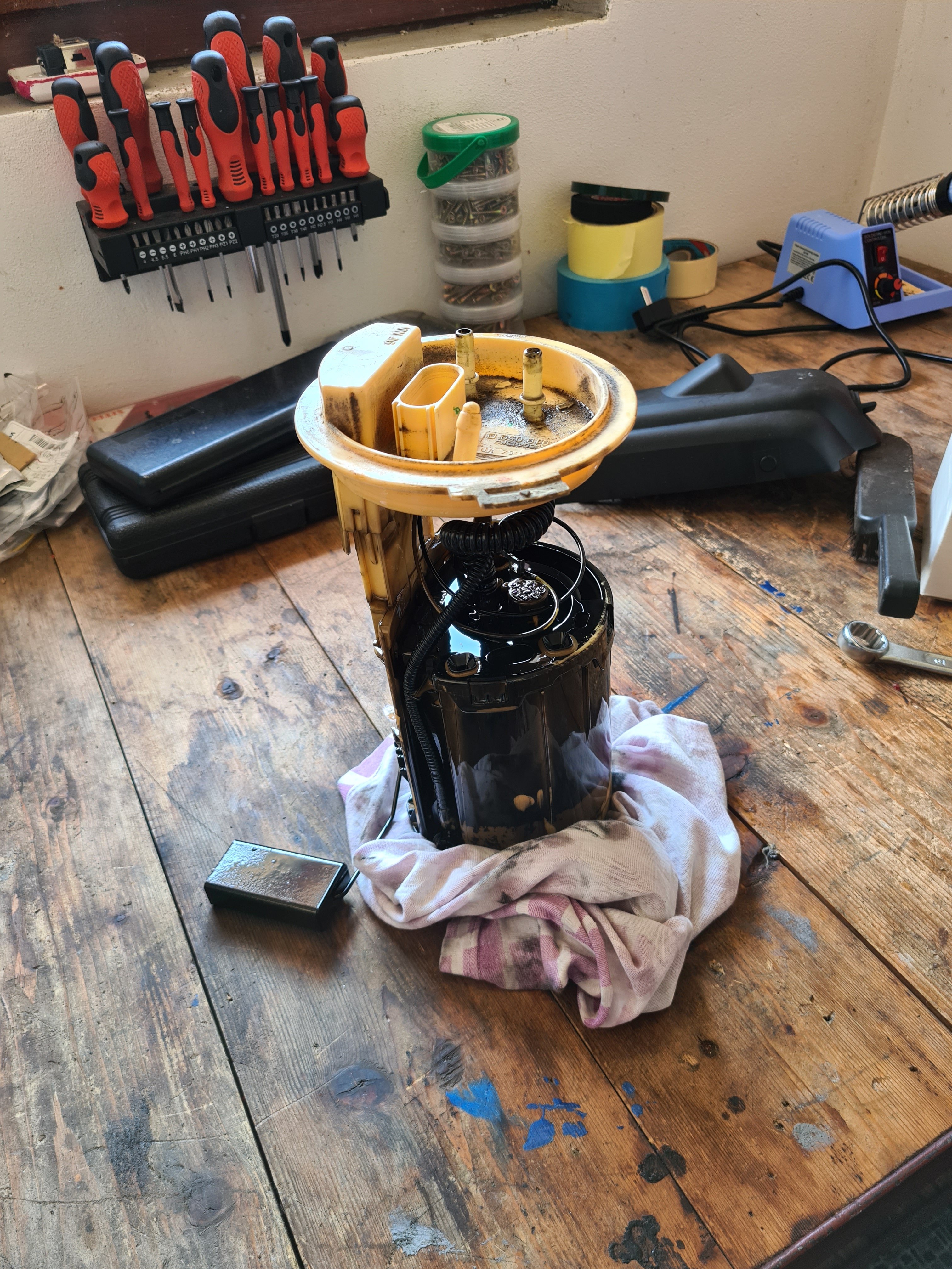

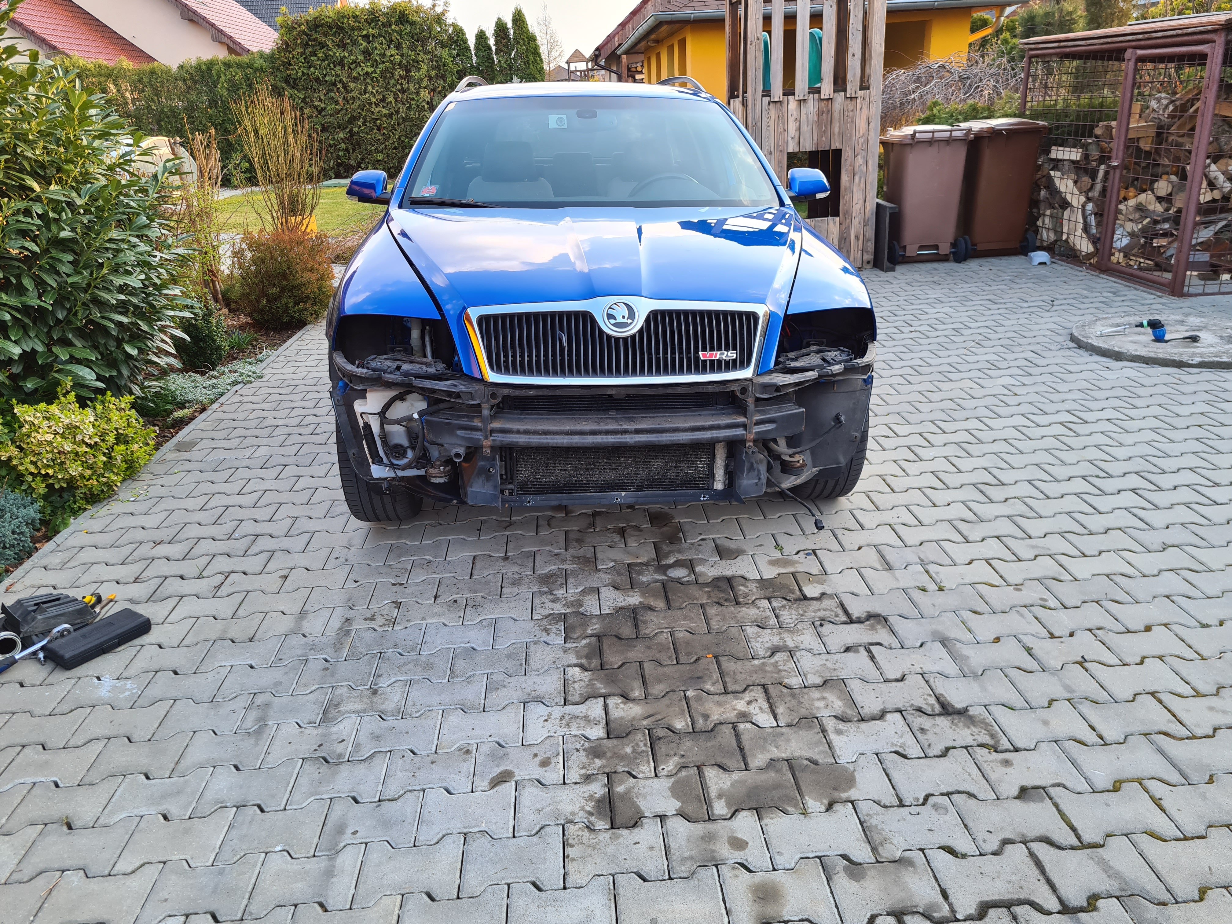

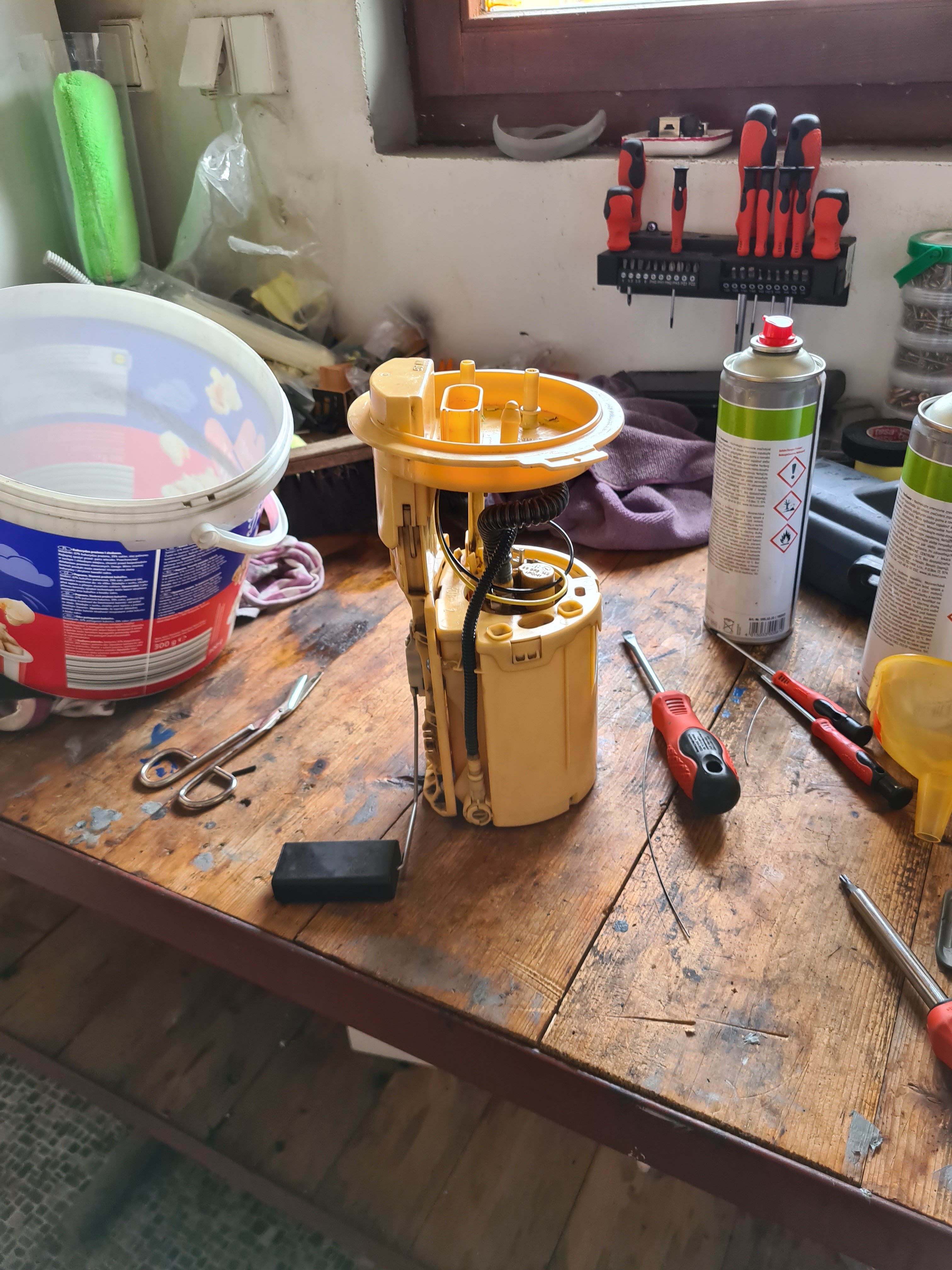

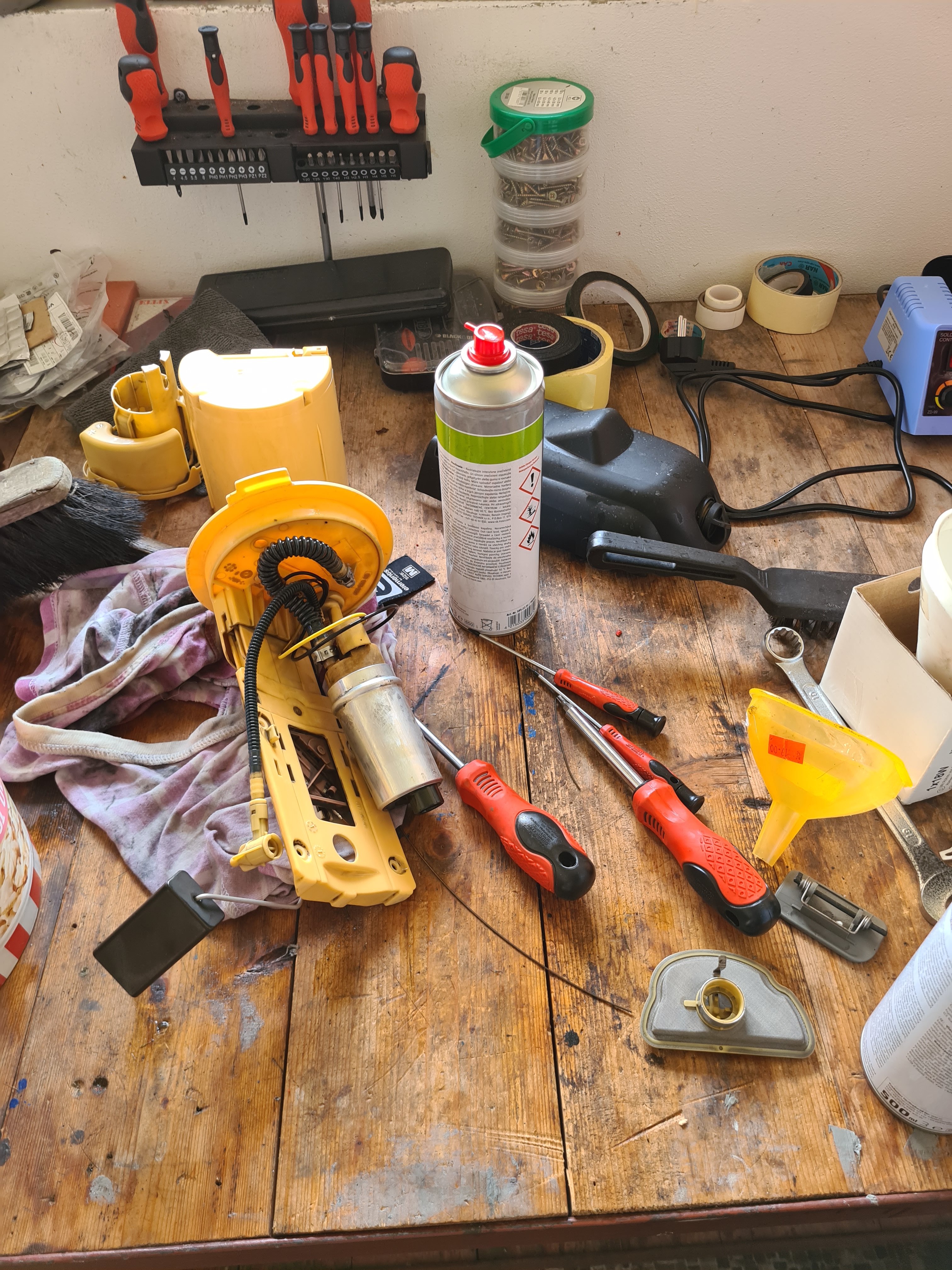

Mizlerek007 Odesláno 4. duben 2020 Autor Odesláno 4. duben 2020 no když je ta karanténa a není co dělat, tak jsem se pustil do toho svojeho pekáče, akce Coupé nehrozí ale když vyčistit, tak všude a pořádně palivové čerpadlo, po tech 250tis km mu to prospěje čistění převodovky atd no a pak jsem vytřel prach pod nárazníkem ne, budu měnit chladič klimatizace, stávající je původní a navíc ještě se zátkou na vysoušeči, k tomu je dost rozstřílenej, tak z prevence Citovat
Návštěvník Odesláno 4. duben 2020 Odesláno 4. duben 2020 Asi je zdytečný ti radit. Ale až budeš chtít měnit ten chladič, tak si nech u někoho, kdo ti to bude plnit vysát médium. Občas se stane, že to někdo vypustí do luftu a pak si to přijede naplnit kouká kolik to médium stojí. Citovat
