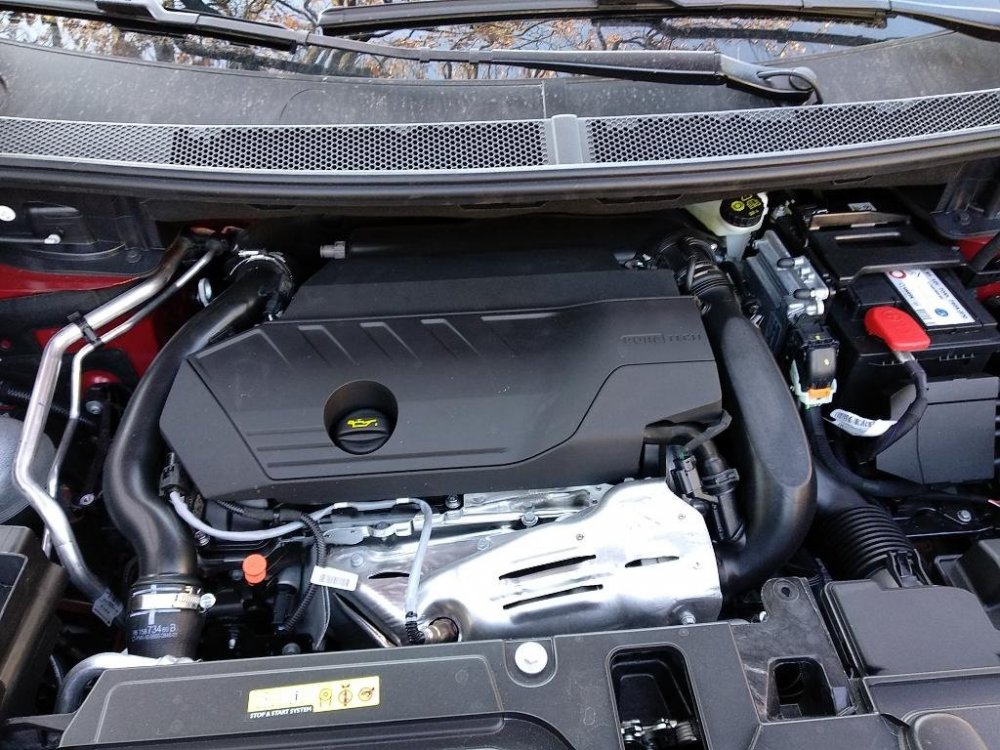

zenes Odesláno 9. únor 2019 Autor Odesláno 9. únor 2019 Nebude to o PureTech 225? V 508 su obe vykonostne varianty noveho motora. Vyfotil som motor pt 180 v 3008. Citovat
zenes Odesláno 9. únor 2019 Autor Odesláno 9. únor 2019 (upraveno) Zaregistroval som sa v box service, mal som poznacene vin PT180 a vyhodilo mi toto 3008 (P84E) CROSS OVER 5 PORTES 1.6 PureTech 16v 180 (EP6FADTXD EURO 6.2) BVA 8 Upraveno 16. duben 2019 uživatelem zenes Citovat
