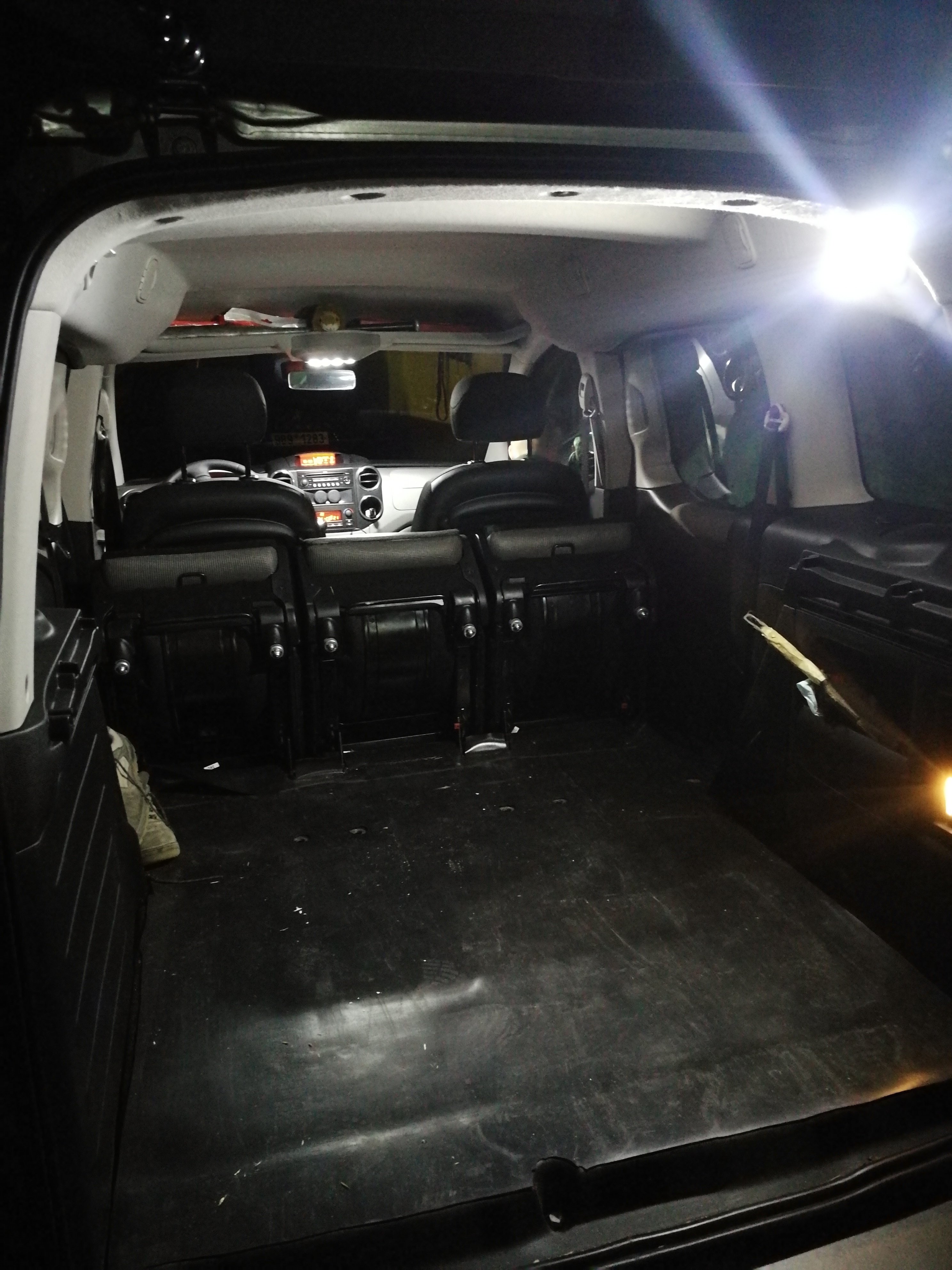

Šalda Odesláno 29. březen 2019 Autor Odesláno 29. březen 2019 Přišlo mě vnitřní osvětlení z Číny, a teda paráda, i když vpředu to možná svítí víc než bych chtěl, ale asi je to o zvyku. A ještě jsem objednal Led do té baterky v kufru. Pažout508 a radim.1008 ohodnotil 2 Citovat

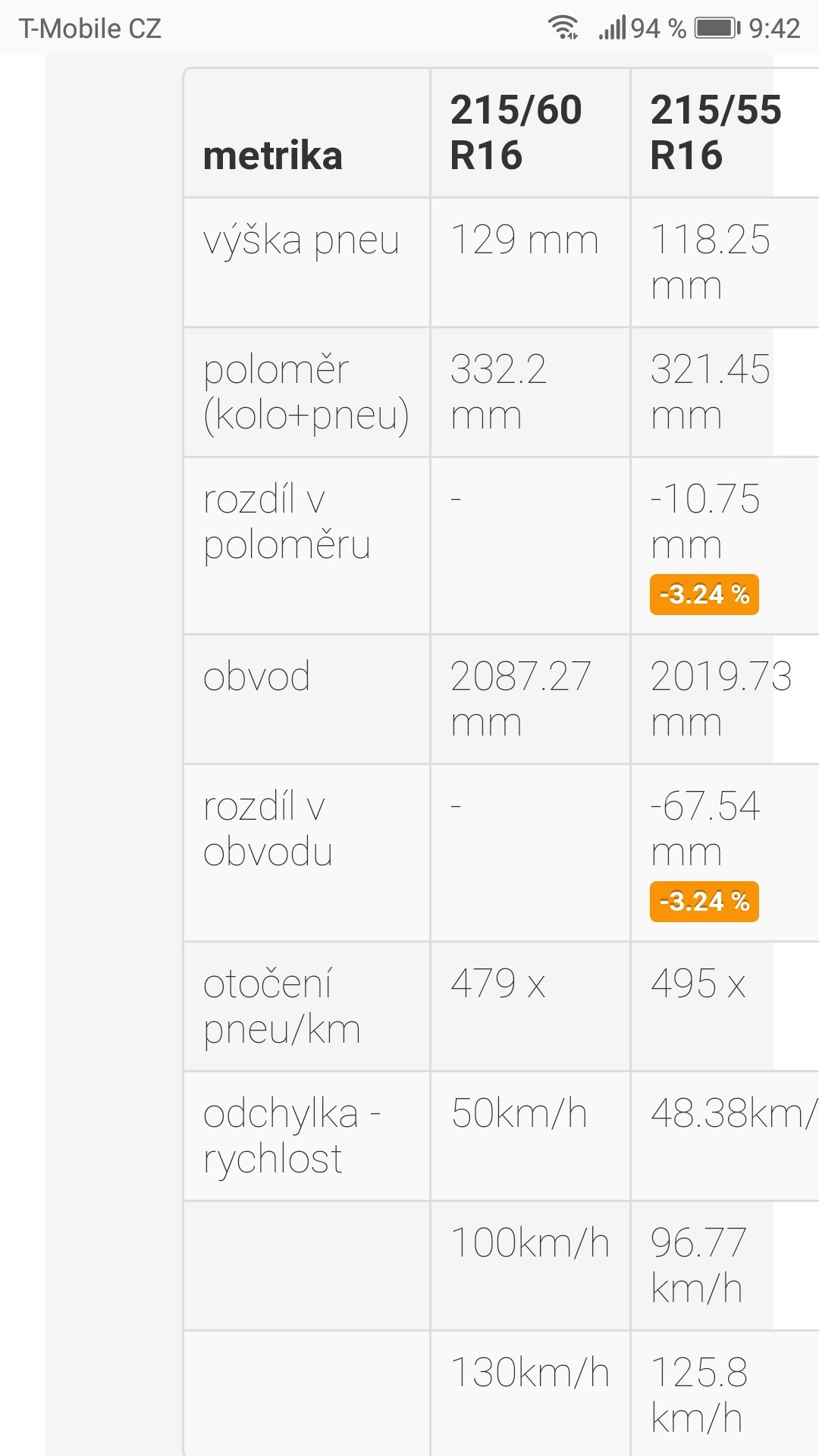

Šalda Odesláno 31. březen 2019 Autor Odesláno 31. březen 2019 Po přezutí na letní se to chová jak koza, na nerovnostech to docela skáče. A teď řeším čím to může být, jestli tím že mám o 10mm nižší ET, a nebo i tím že tam mám pneu 215/60 místo 215/55. Ale pneu tam mám víc než má být, tak by to mělo být měkčí, ne? Nebo je to jen tím že mám kola víc ven, a tudíž je geometrie nebo jak to nazvat jiná než má být? Pochopitelně to je poznat hodně, přechod ze zimních, to se ani není čemu divit, zimní byli 195/65 R15, a navíc měkčí pneu v případě zimních. Ale teď řeším, mám koupit nový pneu 215/60, a nebo to co tam má být, to jest 215/55, auto bude o cca 11mm níž, což moc nechci, a i pneu bude na výšku méně, tudíž to bude asi tvrdší než teď. ozzy56 ohodnotil 1 Citovat

Šalda Odesláno 31. březen 2019 Autor Odesláno 31. březen 2019 To je právě to, 215/55 je pohodlnější než 215/50, protože tam máš na výšku víc gumy, stejně tak jako teď já, když mám 215/60 a měl bych dát 215/55. Rozměr alu kol v tomto případě si myslím nehraje takovou roli, jde o výšku pneu vůči šířce. A díky za nabídku, na facebooku jsem mu psal a odpověď zatím žádná, tak nevím, každopádně by to bylo moc fajn. A děkuji za nabídku. radim.1008 ohodnotil 1 Citovat
ozzy56 Odesláno 31. březen 2019 Odesláno 31. březen 2019 (upraveno) nemáš tam rozměr 205x65x15 jako alternativu k základním 215x55x16, které byly na autě od novoty? já to tak ve velkém TP mám a je to dost velký rozdíl, neskáče to vůbec, takže nové letní jsem koupil ty 205x65x15, samozřejmě i disky..., jinak nesníží se to vůbec, protože průměr kol je stejný v zimě jezdím na 195x65x15 (nemám je v TP) a je to super (ten rozměr mají v TP motory 1.6 benz) CITACE-- auto bude o cca 11mm níž, což moc nechci, a i pneu bude na výšku méně, tudíž to bude asi tvrdší než teď. ,KONEC CITACE-- tak to není--profilové číslo pneu je PROCENTEM z šířky pneu, takže rozměr 55 je 55% z šířky 215mm , nejsou to milimetry Upraveno 31. březen 2019 uživatelem ozzy56 Citovat
Šalda Odesláno 31. březen 2019 Autor Odesláno 31. březen 2019 Ozzy, takhle mě to vyšlo. Jinak 205/65 R15 je standardní rozměr, a potom mám právě v TP jako alternativu 215/55 R 16 a nebo právě ty zimní 195/65 R15. A pokud dám 215/60 R16 tak auto je vyšší cca 11mm než rozměr který tam má být, což je 215/55 R16. Vím právě že je to procentuelně k šířce pneu, proto jsem psal že je divný že je to na 215/60 R16 poměrně tvrdý, a skáče to jako koza, a proto se i bojím tam dát to co tam má být, a to jest 215/55 R16 protože to bude tvrdší než to co tam mám teď. I když možná je to i gumama, jsou 9 let starý a vzorek cca 3mm. Citovat
ozzy56 Odesláno 31. březen 2019 Odesláno 31. březen 2019 tak jsem koukal do TP a máš pravdu--205-65-R15 jsou standard, alternativa je 215-55-R16, na kterých jsem to koupil, ale protože jsem měl možnost zkusit ty 205-65-R15, tak jednoznačně auto jezdí lepe na nich, než na 215-55-R16 pokud máš v TP i 195-65-R15, jezdil bych jen na nich, protože je to levný rozměr, zatím na nich jezdím jen v zimě, protože mi zbyly po 406 úplně nové a tak je dojezdím do mrtě Šalda ohodnotil 1 Citovat
Šalda Odesláno 10. červen 2019 Autor Odesláno 10. červen 2019 Tak jsem koupil rozměr který tam má být, to jest 215/55 R 16, Matador elite, držel jsem se čísla nosnosti, tak mám 93 který tam má být, ale Y na rychlost, což snad tak nevadí. Jinak měli jen 97, a to jsem už nechtěl, mohlo by to být tvrdší. A musím říct že teď je to jízda jak v bavlnce, ty starý gumy už byli asi vážně tvrdý jak sviňa. Tak jsem spokojený. Charlie 1, skypeja, radim.1008 a 1 další ohodnotil 4 Citovat

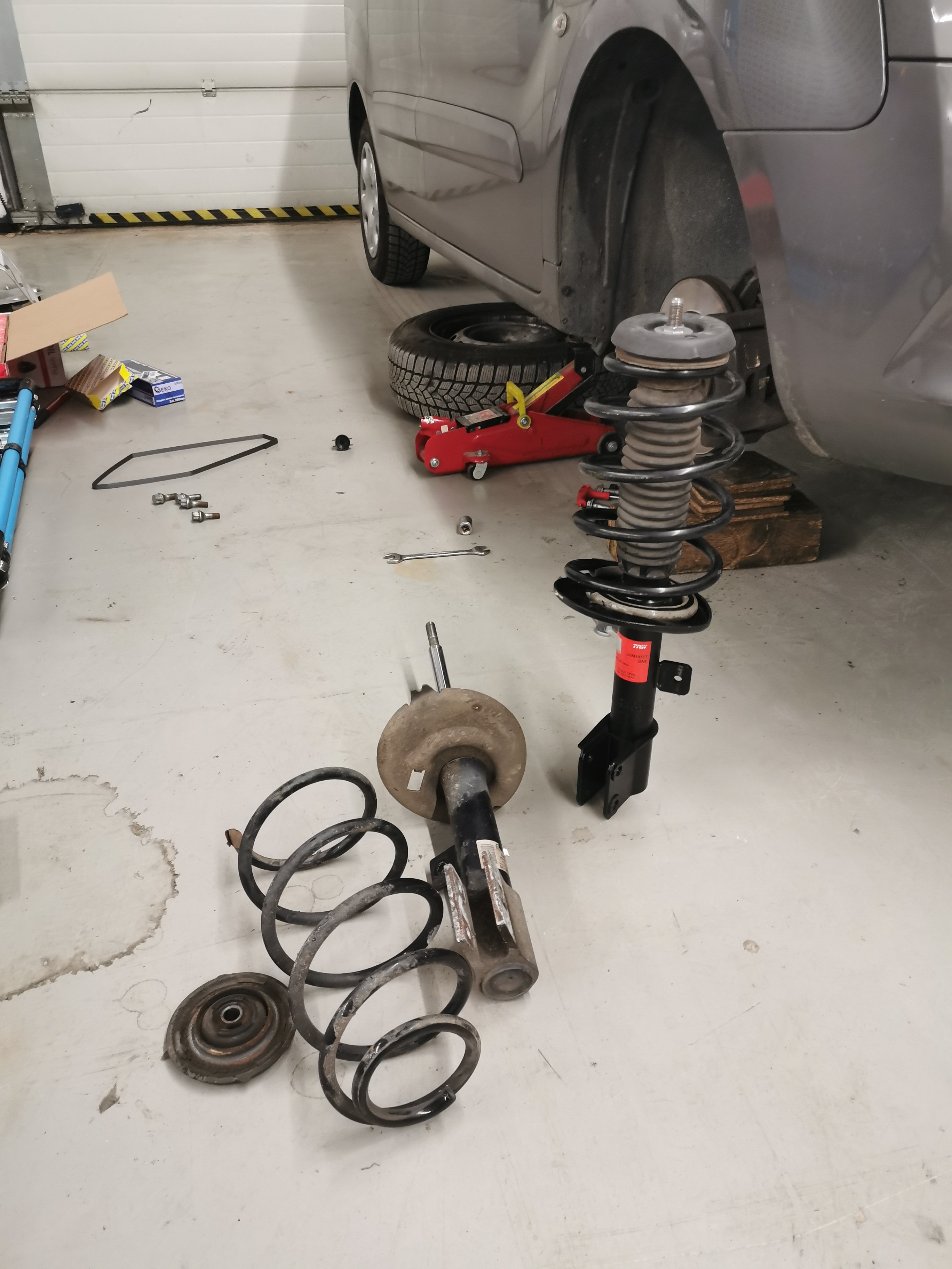

Šalda Odesláno 1. listopad 2019 Autor Odesláno 1. listopad 2019 Tak při výměně rozvodů mě přišli na to že mám prasklou pružinu, respektive mě chybělo asi 15cm co je dole v misce tlumiču, tak jsem je vyměnil hned i s tlumičema a horním uložení, ať mám pokoj. A je to teda sakra poznat na kvalitě jízdy, pěkně měkký, jeden ze starých tlumičů už chodil sám, bez nějakýho odporu. Tak ještě po zimě vyměním i zadek komplet a bude to paráda. Nicméně auto stále málo topí, teď když je mínus 2 tak se to dostane na 70 tak za 10 minut, a nad 70 se to dostane jen když jedu rychleji, respektive když motor točím nad 2500 otáček, ale stejně to jde na 85 max, výš už ne, přitom před výměnou jsem to měl téměř hned na 90 a 90 to drželo celou dobu jízdy. Teď když stojím v koloně, tak i když je třeba plus 8.tak vidím jak mě to jde z 85 na 80, během 5ti sekund. Hadice jsem zkoušel mačkat, odvzdušnovaci ventil u termostatu jsem povolil, a hned vytekla voda. Tak nevím čím to může být, zda novou vodní pumpou, mám Valeo, že třeba míň točí nebo má menší vrtulku, nebo jestli odešel termostat. Ale proč se to stalo okamžitě po výměně rozvodů? Nebo že by to bylo jen špatně odvzdusneny? Dělali to v Peugeotu, tak jsem čekal že to bude bez problémů. radim.1008 ohodnotil 1 Citovat
