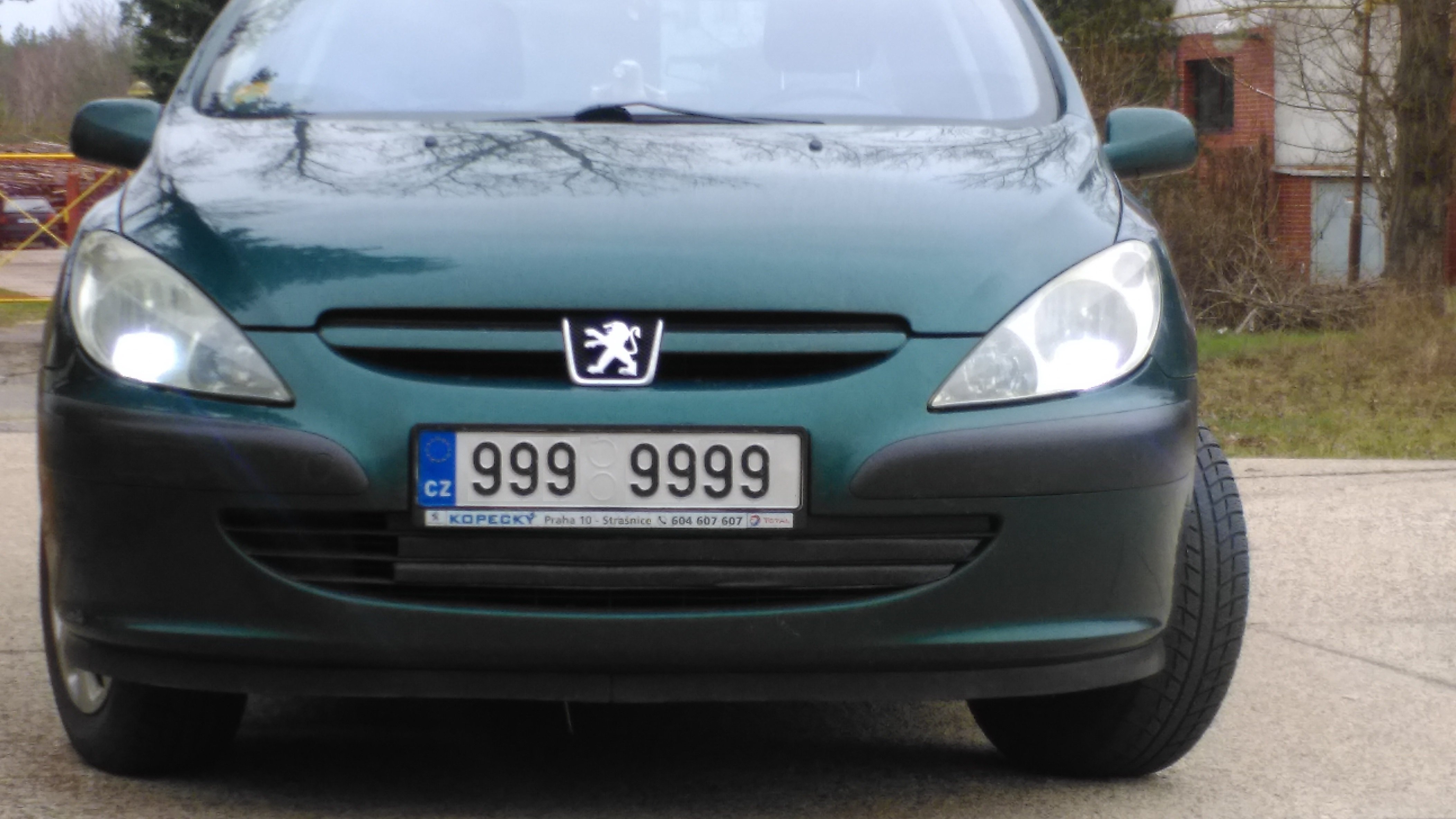

nikdo z Vás to neviděl a soudíte to. Pety má pravdu, o svítivosti to nic nevypovídá ... Osobně si myslím, že mám opačný problém, že to svítí málo. A pro všechny ostatní - ano, není to homologované, tudíž neschválené. Za tu dobu, kterou to mám, na mě nikdo nikdy neblikal a s PČR taky problém nebyl ... Takže tak. Nikoho k ničemu nenutím, pouze jsem vyjádřil svůj názor k origo zástavbě mlhovky do hlavního světlometu. A pro nevěřící Tomáše alias zastánce oslňování přikládám foto ...

S tím VŽDY opatrně - může to klidně svítit správně a nebo třeba víc dolů.
