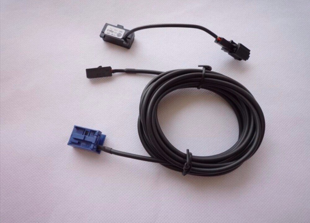

pajas502 Odesláno 23. srpen 2019 Odesláno 23. srpen 2019 Jak píše Hurvajz - display si měnil ? A ten konektor není na mikrofon . Demontuj stropní světlo a hned poznáš jestli mikrofon máš nebo ne . USB - povolení přes Dia Citovat
pajas502 Odesláno 23. srpen 2019 Odesláno 23. srpen 2019 (upraveno) Takhle má vypadat mikrofon a konektor- má mít 6 pinů Upraveno 23. srpen 2019 uživatelem pajas502 Citovat

mafian021 Odesláno 18. září 2019 Odesláno 18. září 2019 Ahoj vsem. Tak anabaze pokračuje. Přišel mi nový displej, který jsem vyměnil a funguje připojení telefonu a stream hudby. Ale i když mám připojený usb kabel nefunguje přehrávání z Flash disku a usb se vůbec neukazuje jako zdroj na displeji, v dia ho mam povolené. A jak je vidět na přiložených obrázcích tak pořád mi ukazuje chybu v komunikaci s CD měničem i když žádný nemám a v dia je vypnutý. A při telefonování mi nefunguje mikrofon i když jsem nejdřív zkoušel originál co byla v autě příprava a teď jsem natáhl komplet nový co mi přišel z Číny. Ale chyba pořád stejná. Netušíte někdo kde by mohla být chyba? Citovat
ChouLu Odesláno 18. září 2019 Odesláno 18. září 2019 mikrofon se tváří, že není připojen. CD měnič musí být vypnutý v počítačích BSI, přímo v bsi, v displayi a rádiu. USB disk musí být naformátovan na FAT32, jinak ho neuvidí Citovat
mafian021 Odesláno 19. září 2019 Odesláno 19. září 2019 Usb mám na fat 32, ještě zkusím o víkendu jiny disk. V dia jsem to vypínal, ale ještě tedy zkontroluji všechny tři místa. Poznámku o mikrofonu nechápu. Citovat
mafian021 Odesláno 23. září 2019 Odesláno 23. září 2019 Tak usb funguje, jen bylo třeba vyměnit flash disk. Na cd měnič v dia jsem ještě neměl čas. Mikrofon bohužel pořád nefunguje. Opravdu nevíte někdo kde by mohla být chyba? Není něco potřeba povolit v dia nebo podobně už začínám být zoufalý došli mi možnosti Citovat
ChouLu Odesláno 23. září 2019 Odesláno 23. září 2019 A kam máš ten mikrofon zapojenej? do telematické jednotky nebo do rádia? Citovat
ChouLu Odesláno 23. září 2019 Odesláno 23. září 2019 přesněji.. předpokládám, že kabel ze stropnice vede do konektoru telematické jednotky a ten od rádia taky.. a jednotku tam nemáš.. proto to mikrofon nevidí Zkoušel jsi propípnout ty kabely od rádia nahoru k mikrofonu? předpokládám, že budou neprůchozí Citovat
mafian021 Odesláno 24. září 2019 Odesláno 24. září 2019 No původní vedení mikrofonu kudy vede přesně nevím, ale je konektor v lampičce na stropě a druhý konec je vedený do levé zdířky do rádia ( když se díváš na radio zezadu ). Jelikož mi to neběželo tak jsem koupil na ali komplet vedení, natáhl ho a píchnul místo toho originálního do stejné zdířky do rádia. Ale není funkční ani jedna varianta. Citovat
