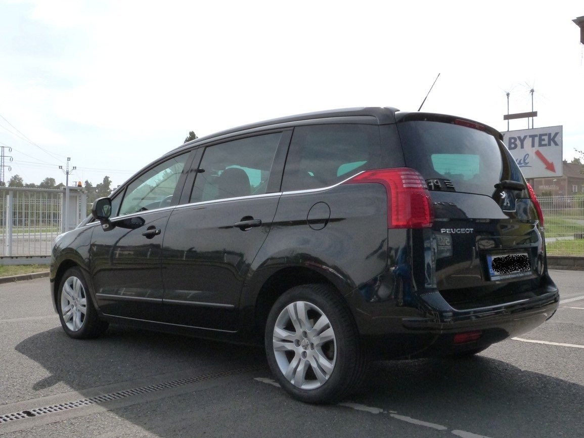

Pšonaysz Odesláno 9. červenec 2018 Odesláno 9. červenec 2018 (upraveno) Ahoj clubáci... Po dlouhém vybírání jsem nakonec obměnil vozový park (Peugeot 307, 1.6 HDi, r.v. 2007) a zakoupil 5008. Vozidlo registrováno v roce 2013 a po celou dobu ježděno v ČR. Stav tachometru 76 tis. Motor 2.0 HDi, 110 kW, výbava Allure (panorama, vyhřívané sedačky, HUD aj.) Doufám, že jsem vybral správně a bude sloužit :-) Mohu se zeptat na nějaké vychytávky či jiné rady?? Zaskočilo mě, že vozidlo nemá rezervu, ale pouze sadu na dojetí.. Vyplatí se dokoupit dojezdové kolo? (případně to vyřešit rezervou v kufru? zase škoda místa) Díky za jakoukoliv radu (omluvte kvalitu fotek) Upraveno 9. červenec 2018 uživatelem Pšonaysz radim.1008 ohodnotil 1 Citovat

Pšonaysz Odesláno 9. červenec 2018 Autor Odesláno 9. červenec 2018 před 5 minutami, celda1970 napsal: Ty alu tomu sluší.... Díky, přemýšlel jsem nad hliníky i na zimu, ale nakonec vezmu asi plecháče :-) (je mi líto je tahat v té soli...) Citovat

radim.1008 Odesláno 9. červenec 2018 Odesláno 9. červenec 2018 Gratuluji ke koupi a těší mě, že si se pochlubil. před 18 minutami, celda1970 napsal: Ty alu tomu sluší.... Máš pravdu, sluší. Citovat

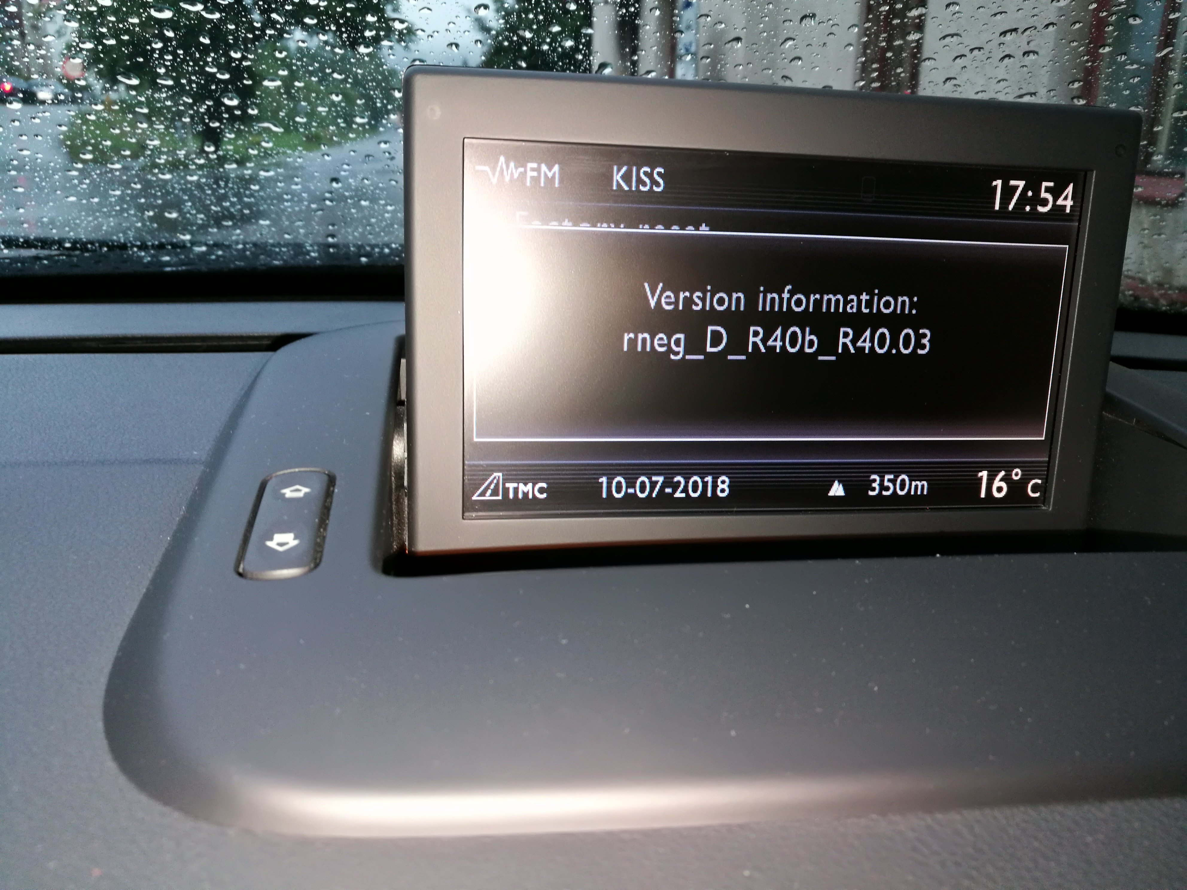

Pšonaysz Odesláno 9. červenec 2018 Autor Odesláno 9. červenec 2018 Vím, že je tady toho mnoho.. ale na koho se obrátit s aktualizací navi + počeštění díky Citovat

Pšonaysz Odesláno 12. červenec 2018 Autor Odesláno 12. červenec 2018 Někdo poradí? Aktualizace, mapy, čeština? Aktuální stav viz. foto.. Citovat
Pacho69 Odesláno 12. červenec 2018 Odesláno 12. červenec 2018 (upraveno) Nové plecháče jsou za 1600 kus + poklice (což není tak úplně za pár korun), nové hliníky jsem měl za 2tis a už mají pár zim za sebou. Nebo kup použitý origo. Postarat se musíš o obojí, jinak ti to shnije (mýt a opravit). Rezervu jsem potřeboval jednou, taky ji nemám, naštěstí byla po ruce z C4GP. Cena celého kompletu je cca 11tis Kč (naviják, rezerva, hever, klíč), z druhý ruky moc nabídky nejsou, takže moc neušetříš. Vozy po FL už postrádají i přípravu na rezervu, protože se tam nikdy nemontovala, tak nejde ani doplnit. Ty ji doplnit můžeš, rozhodnutí je na tobě. Na vychytávky a problémy je tu celé sekce věnovaná 5008 Upraveno 12. červenec 2018 uživatelem Pacho69 Citovat

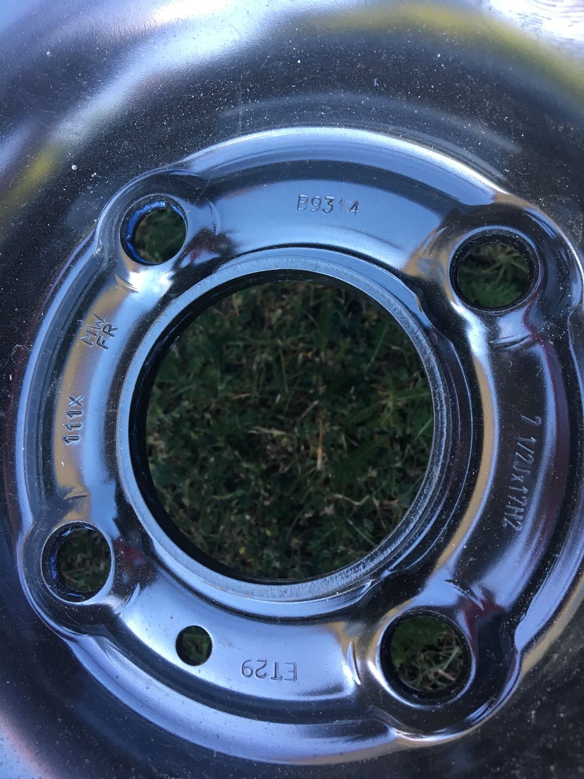

Pšonaysz Odesláno 12. červenec 2018 Autor Odesláno 12. červenec 2018 (upraveno) před 10 minutami, Pacho69 napsal: Nové plecháče jsou za 1600 kus + poklice (což není tak úplně za pár korun), nové hliníky jsem měl za 2tis a už mají pár zim za sebou. Nebo kup použitý origo. Postarat se musíš o obojí, jinak ti to shnije (mýt a opravit). Mám možnost mít 4 nové plechace (17) za 2000,- což je 500,- Kč kus.. Za tuhle cenu hliníky neseženu Rezervu budu řešit asi náhradní pneu v kufru (zimak, letnak) Upraveno 12. červenec 2018 uživatelem Pšonaysz Citovat
Pacho69 Odesláno 12. červenec 2018 Odesláno 12. červenec 2018 no plecháče v 17" nikdo na 5008 nikdo nedělal, takže opatrně, nejspíš budou mít ET29 nebo nebudou mít 7". Nejspíš to budou disky na jiný auto. Citovat
Pšonaysz Odesláno 12. červenec 2018 Autor Odesláno 12. červenec 2018 (upraveno) Takže tyhle na auto nedostanu? Upraveno 12. červenec 2018 uživatelem brixtr necituj předchozí příspěvek Citovat
Pacho69 Odesláno 12. červenec 2018 Odesláno 12. červenec 2018 Dostanou, ale podle techničáku tam nepatří. Tam je specifikováno 7J16ET29 nebo 7J17ET29, případně 7J18ET29. Disk je tedy o centimetr a kousek širší, takže zális(ET) pak nesedí taky. Reálně ho tam dostaneš, ale budeš s diskem centimetr hlouběji v podběhu (ose) a můžeš o něco třeba drhnout. Navíc to, co ušetříš na discích zaplatíš na pneu. Zimní pneu v relativně běžném rozměru (215/55R16 92H) je o dost levnější, než 215/50R17 92H, kde nebude výběr buď kvůli indexu (musíš mít 92) nebo to budou gumy s indexem V/W, tedy s cenovkou zbytečně vyšší. Fyzicky se nejspíš vejdou, je otázka, kde by mohly vadit, pozice pneu na vozovce bude nejspíš v pohodě. Je to na tobě. Z hlediska zákona a vyhlášky musíš ale obouvat to, co máš v techničáku, tedy v 17" 7J17ET29. Je otázka, jestli díky nabídce zimních ušetříš, většina z nás tady jezdí v zimě na 16". radim.1008 ohodnotil 1 Citovat
