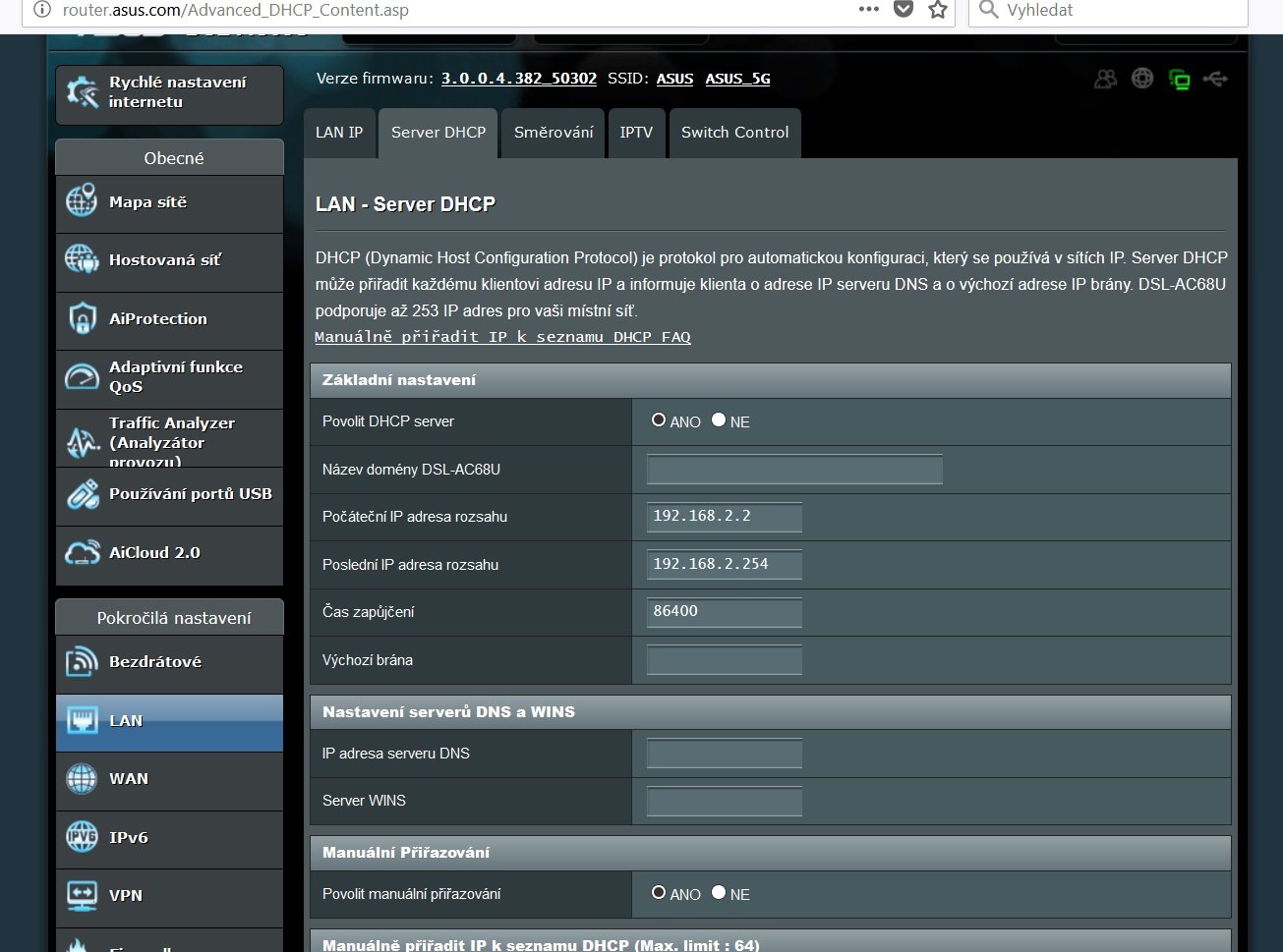

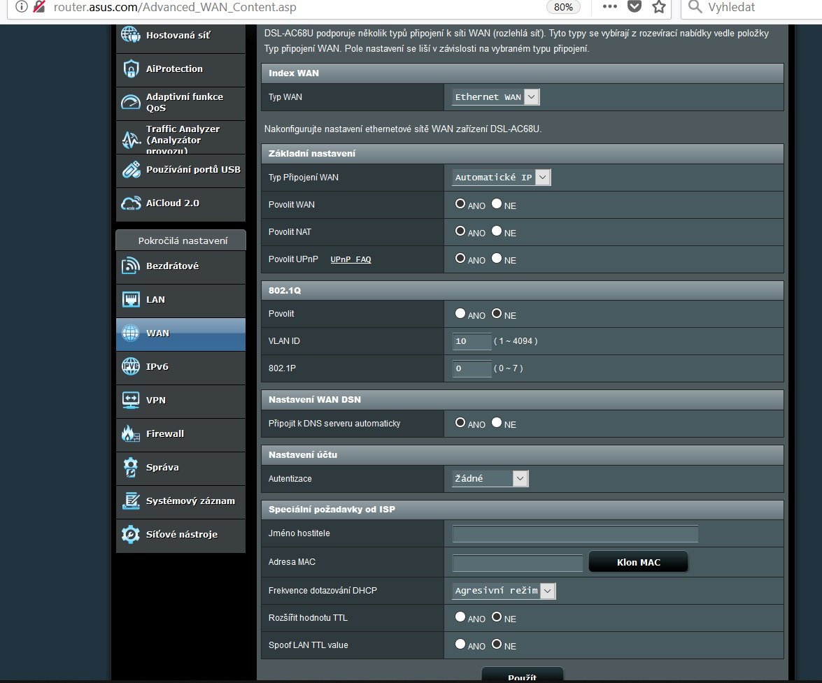

Radek Hurvajz Odesláno 25. červen 2018 Odesláno 25. červen 2018 (upraveno) To jo, ale do plnohodnotneho WAN portu s DHCP, ted jde o to co je tady, a jak to jde nakonfigurovat. Moc jsem to nestudoval Každopadně musiš mit zapnute DHCP. Taky už tu někdo psal jestli to bude umět sdilet připojení na wifi když to nebude ve WAN portu V tvem připadě potřebuješ ROUTER S RJ45 a ne tuto uni kombinaci s ADSL, na začatku se tě @Péťa na DSL ptal, jestli to potřebuješ Upraveno 25. červen 2018 uživatelem Radek Hurvajz Citovat
chuck11 Odesláno 25. červen 2018 Autor Odesláno 25. červen 2018 Jo to mám, tam toho nastavovaní je strašně moc DHCP mám zaplé Citovat
Radek Hurvajz Odesláno 25. červen 2018 Odesláno 25. červen 2018 (upraveno) No jo, nastavenej je, ale jestli funguje přes připojení do toho LAN konektoru, počitače dostanou IP automaticky?? Co maš ve WAn a jak jsou nastavený ty porty LAN? Upraveno 25. červen 2018 uživatelem Radek Hurvajz Citovat
chuck11 Odesláno 25. červen 2018 Autor Odesláno 25. červen 2018 (upraveno) V první záložce mám toto: PS. musím už jít bohužel do práce. Zítra budu zase doma,pokud by se ti chtělo dám ti vzdálený přístup a mžeš se mrknout co vše je tam nastavené,nenastavené. Upraveno 25. červen 2018 uživatelem chuck11 Citovat
Péťa Odesláno 25. červen 2018 Odesláno 25. červen 2018 (upraveno) @Radek Hurvajz Mám pocit, že pleteš dohromady DHCP a NAT. DHCP bude v pohodě, ten NAT nevím. prohlídnu ty obrázky, co sem @chuck11 dal a napíšu (možná) víc... ... tak jsem na to koukl a není to jednoznačné. Sice tam má Ethernet WAN (copak to asi tak je), ale nikde nevidím nadefinované, který port je WAN a které další LAN s NATem. Taky by to chtělo nějakou malůvku, jak ty zařízení má připojené. Předpokládám, že výstup od providera (z toho ubiquiti) do LAN Asusu, který by ale měl být nakonfigurován jako WAN a další LAN Asusu do switche a tam připojené vše ostatní. Upraveno 25. červen 2018 uživatelem Péťa Citovat
