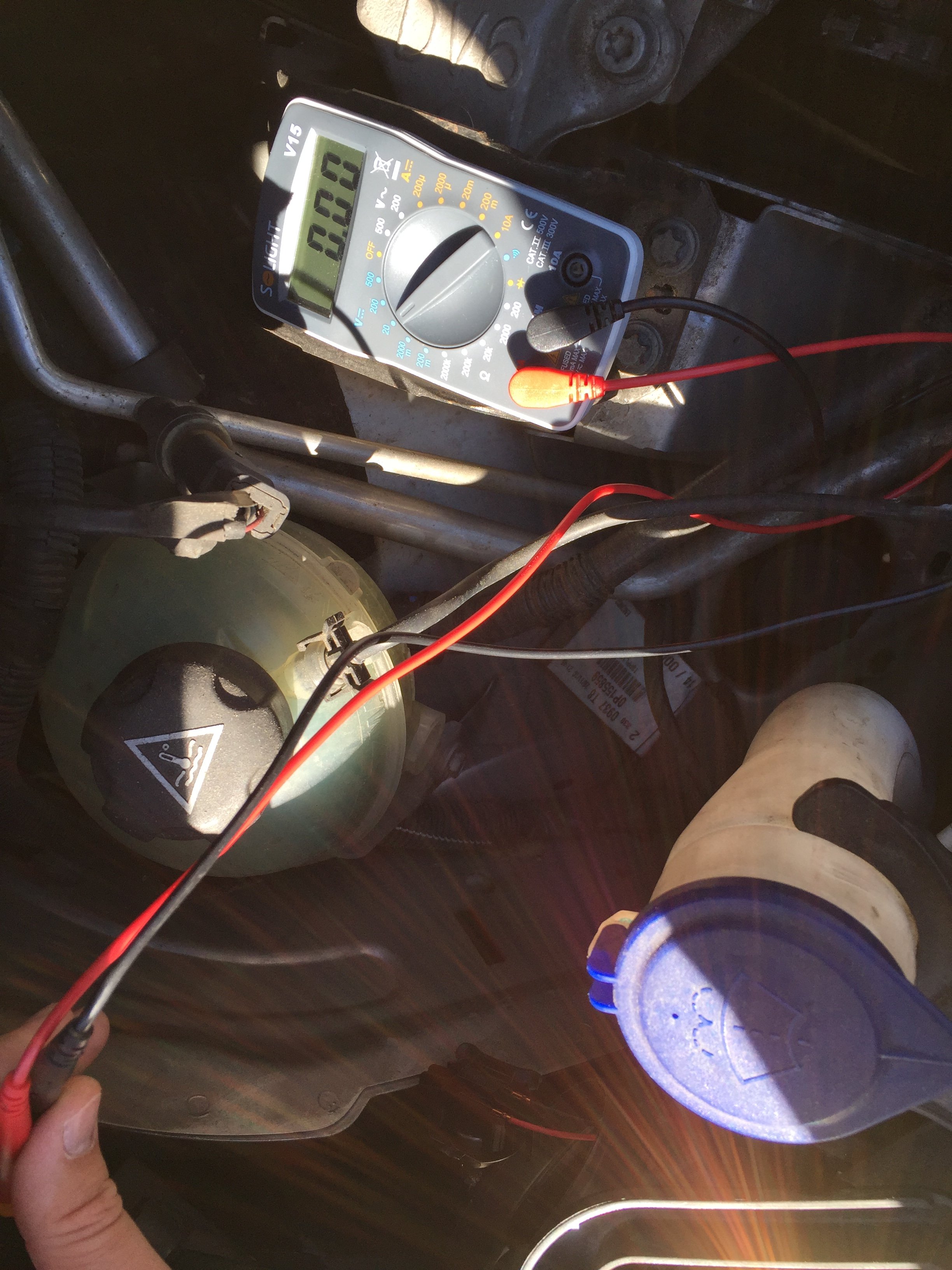

kemox Odesláno 3. květen 2018 Odesláno 3. květen 2018 Ahoj, nastal problém nesvítí mi pravé světlo tak jsem vyměnil žárovku ale mám na koncovce pouze 10V +- 0,5V a na levém mám 12-12,5V Díky za nápady a řešení - pojistky jsem nezkoumal jelikož když je tam "štáva" přišlo mi to jako blbost.. Citovat
P607Olda Odesláno 4. květen 2018 Odesláno 4. květen 2018 (upraveno) Změř oba přívody žárovky proti kostře. Žárovku měj vloženou. Zda úbytek vzniká na přívodu plus, anebo na přívodu kostry. Měřit bez žárovky nemá cenu, voltmetr zachytí i nějaké pronikající napětí svodem odjinud. Upraveno 4. květen 2018 uživatelem P607Olda Citovat
kemox Odesláno 6. květen 2018 Autor Odesláno 6. květen 2018 po zapojeni zarovky napětí 0V jinak furt těch 10v pojistky jsou OK Citovat
pesastor Odesláno 6. květen 2018 Odesláno 6. květen 2018 Nejak jsem nepochopil jaks meril. Zapni svetla a ner na zarovce. 1. Meris NA ZAROVCE privod do zarovky proti DOBRE KOSTRE a potom 2. druhy vyvod zarovky opet PROTI DOBRE KOSTRE. Kdyz pri prvem mereni bude <12V budes hledat v kabelazi privodu napeti [konektory prohlednot, vycistit, objimku zarovky....]. Kdyz v druhem pripade nabude na meraku 0V - i 0.1V je moc, hledej spatnou kostru! P607Olda ohodnotil 1 Citovat
P607Olda Odesláno 6. květen 2018 Odesláno 6. květen 2018 (upraveno) před 6 hodinami, kemox napsal: po zapojeni zarovky napětí 0V jinak furt těch 10v pojistky jsou OK Přesně jak píše pesastor: výsledkem měření budou 2 hodnoty, ty sem napiš a pak se postoupí dál. Ještě upřesním jeho větu, protože je tam překlep: Kdyz v druhem pripade nebude na meraku 0V - i 0.1V je moc, hledej spatnou kostru! Pokud ti to není jasné, tak vyhledej elektrikáře. Upraveno 6. květen 2018 uživatelem P607Olda Citovat
pesastor Odesláno 6. květen 2018 Odesláno 6. květen 2018 Omluva za ten preklep> Opravdu pri mereni c.2 MUSI byt na meraku jednoznacne NULA Voltu! Citovat
kemox Odesláno 6. květen 2018 Autor Odesláno 6. květen 2018 (upraveno) zapomněl jsem napsat tak jak psal olda měřil jsem koncovku + na kostru motoru viz foto pak normálně koncovku + a - při obou merenich vždy 10,25-50V ať jsem daval kostru o cokoliv když byla část lakovana tak bylo menší napětí ale nikdy jsem nenameril víc než píší.. a když pripojim žárovku do koncovky tak je vždy 0V edit: + proti kostře bez zarovky 10V + proti kostre s žárovkou 0V - proti kostre v obou případech 0V Upraveno 6. květen 2018 uživatelem kemox Citovat
pesastor Odesláno 6. květen 2018 Odesláno 6. květen 2018 Nerozumim nejak reci Tveho kmene: Psali jsme Ti OBA, co mas zmerit. Zmeril jsi jen 3x voltmetrem + privod ke svetlu vuci NEJAKE kostre, napeti 9,5 az 10.3x Voltu. Mels merit vuci REGULERNI kvalitni kostre a potom druhy privod vuci take DOBRE kostre. Takhle se nedomluvime, asi bys to mel zavezt k elektrikari! Citovat
kemox Odesláno 6. květen 2018 Autor Odesláno 6. květen 2018 zeptám se jinak co je “regulérní” a dobra kostra ? jelikož baterka je otočená tak i pro startovani jsem použil zmíněné místo jako kostru protože jsem hledal ono místo a mezi plusem na baterce a místem kde jsem kostril takže i když jsem měřil světlo jsem použil tuhle kostru jestli je ještě někde nějaké místo na “dobrou” kostru budu rad za info jelikož většina je pod barvou nebo plnicem takže je tam odpor.. takže se ptám když měřím plus na konektoru vůdčí kostre je to v pořádku, plus na konektoru s minusem jako “dobrou” kostru je to taky v pořádku snad se domluvíme a díky za rady Citovat

P607Olda Odesláno 6. květen 2018 Odesláno 6. květen 2018 (upraveno) Hledání v elektrice je jako detektivka. Je třeba vědět, co předcházelo (stáří=oxidace), případně postupovat systematicky. Dokud jsi neuvedl vyluštění, tzn. "auto bylo napadeno kutilem", tak jsme postupovali přirozeně. Tzn. první bod je zjistit, zda falíruje kablík plusu nebo kablík minusu. Měřit voltmetrem bez žárovky nemá cenu, naměří se nějaká svodová napětí, která se tam nějak dostala. Správně jsi měl ukostřeno na hliníkový blok označený DV6. Měl jsi mít vloženou žárovku a změřit oba póly žárovky proti této kostře. OK, to jsi provedl a naměřil na obou pólech 0V. Tzn. ukázalo se, že vada je v přívodu plus, tedy vadná pojistka, anebo spínač, který spíná tuto žárovku. Pak přišel zásadní zvrat v pátrání - "oběť nezemřela přirozenou smrtí, ale násilnou". Jaký je to rozdíl pro pátrajícího, asi chápeš, tak se dlouze zadívej do zrcadla... Pokud to nebude prostě pojistka, tak bych tipoval na spínací prvek. V tomto případě zřejmě polovodič (MOSFET), který je součástí řídící jednotky. SNAD by byla šance resetovat tím, že odpojíš baterii na několik minut, ale šanci tomu nedávám. Zřejmě se stalo to, že spínací prvek odešel nikoli proudem (LED bere menší proud, než žárovka), ale napěťovou špičkou (pravděpodobně je na vstupu LEDka tlumivka, ale možná taky elektrolyt. kond.) a to hlavně, pokud jsi připojoval a odpojoval žárovky pod napětím, tedy při zapnutých světlech. Možná budeš mít štěstí a zítra to začne fungovat samo, protože PSRS (Peugeot Self- Repairing System) stále funguje. Možná to nahodíš resetem, možná diagnostikou, možná najdeš někoho, kdo vymění spálený tranzistor, možná seženeš řídící jednotku lacino z vrakáče, možná koupíš novou řídící jednotku. Napadá mě i možnost bastl - přidat relé (s ochrannou diodou u cívky!) a napětím zdravého světla spínat relé a přes něj rozsvěcet žárovku z baterie přes samostatnou pojistku. Je to dost tvrdý bastl - v případě nutnosti vydat desítek tisíc za novou řídící jednotku možná bude řešením. Upraveno 6. květen 2018 uživatelem P607Olda Citovat
kemox Odesláno 6. květen 2018 Autor Odesláno 6. květen 2018 dívám se že pěknou pí*ovinou jsem si uvařil pěkné hořkou polívku.. každopádně problém přetrvává.. ale píchnul jsem to na diag a hlásí chybu "Rozvodná skříňka motoru závada obrysového světla vlevo i pravo přerušený obvod" to je v deníku závad a v BSI čtení závad je B98C Rozvodná skříňka motoru : závada potka.... zkrat na kostru a taky mi začalo psát chybu F089 závada komunikace s počítačem natáčecích světlomětů které nejsou v autě přítomné jelikož mám obyč halogen trošku se bojím toho co píše Olda že to bude nová ŘJ každopádně chyba o záznamu nešla smazat.. otázkou co teď.. zkusím ještě odpojit baterku a nechat to "odstát" díky za rady Citovat
