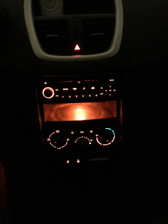

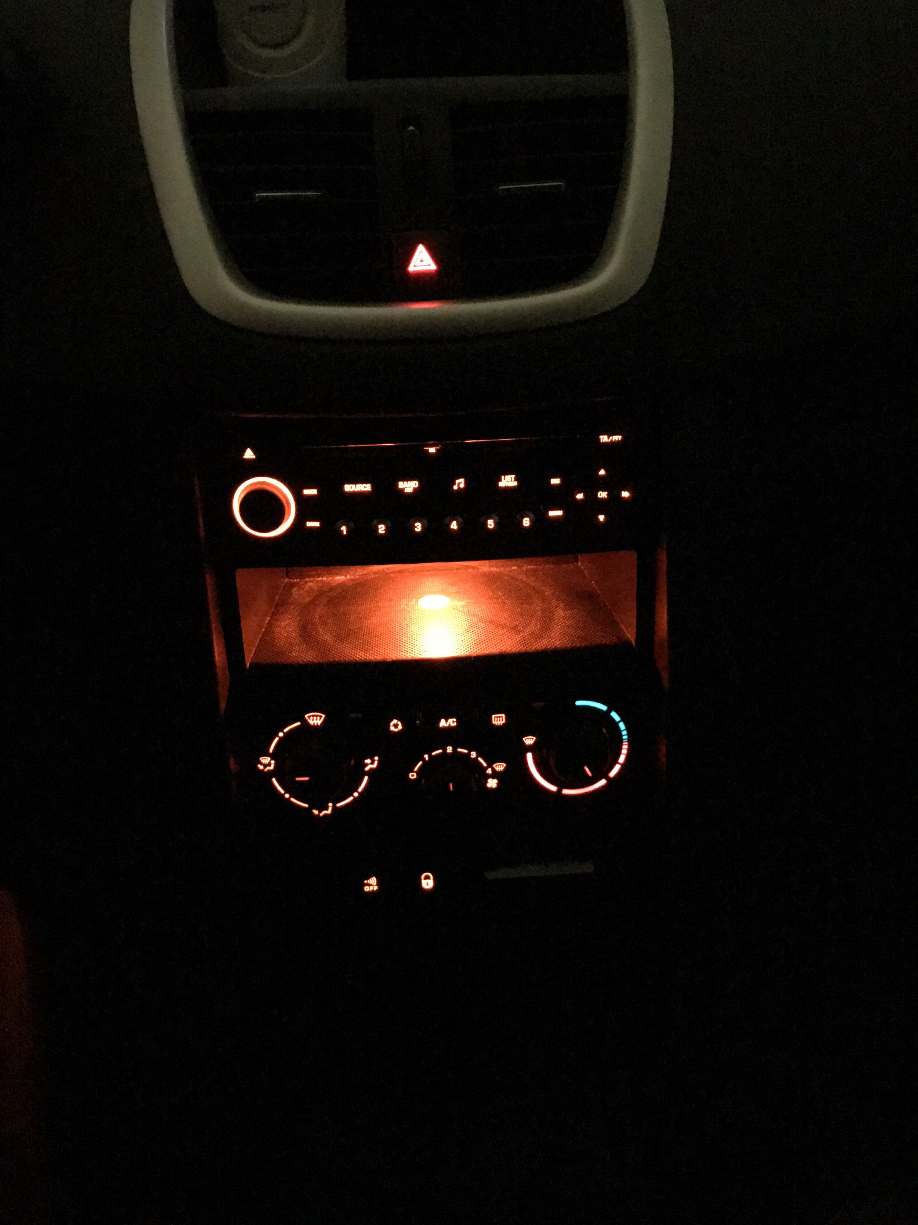

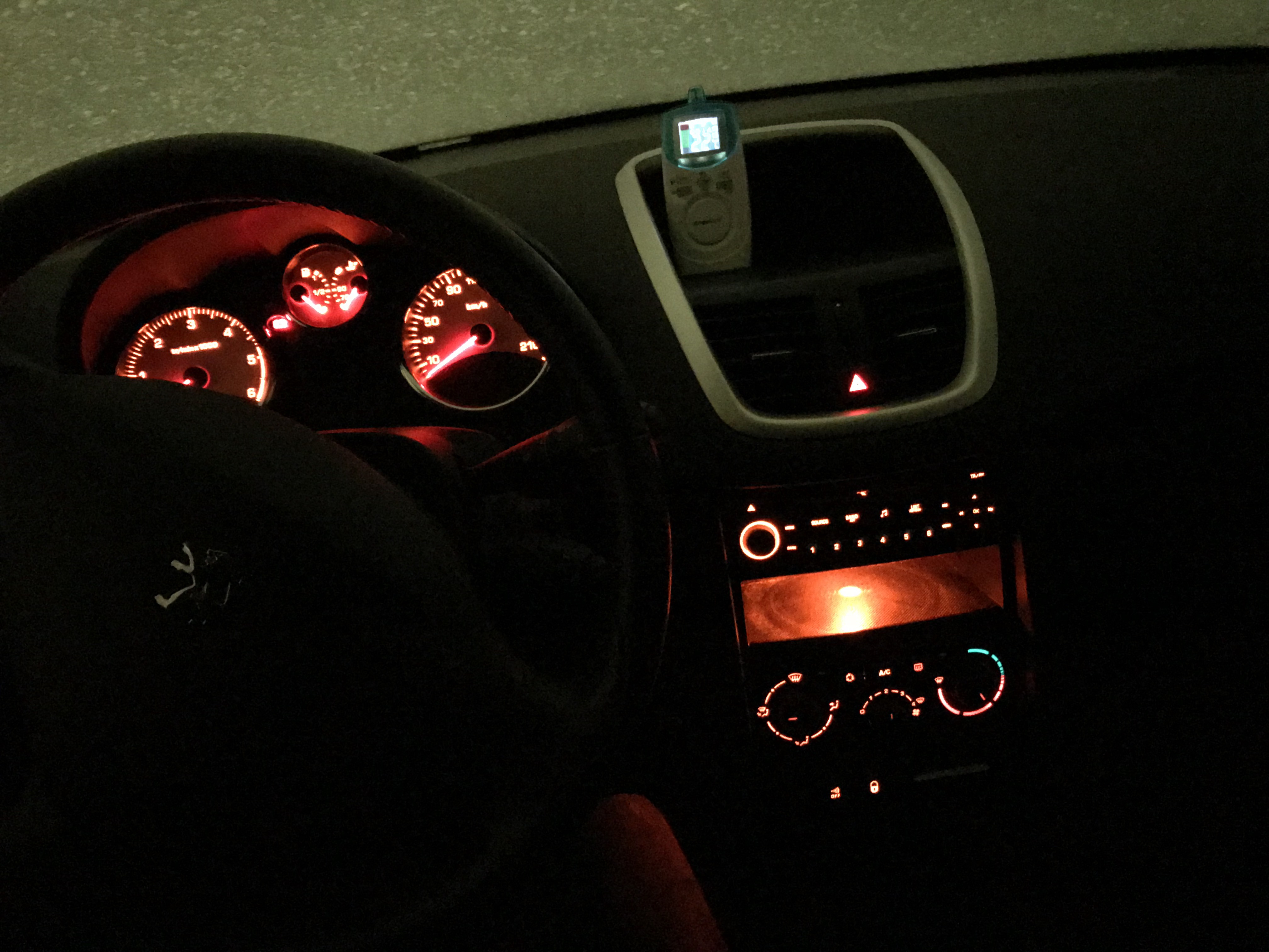

kveton Odesláno 16. březen 2018 Autor Odesláno 16. březen 2018 trošku jsem si hrál s osvětlením kaslíku pod rádiem, ledka je tam zatím nezakrytá, ještě se to doladí. Ale neoslňuje to Napojil jsem to na osvětlení tlačítka alarmu,, takže to svítí jen když jsou zaplý světla Citovat

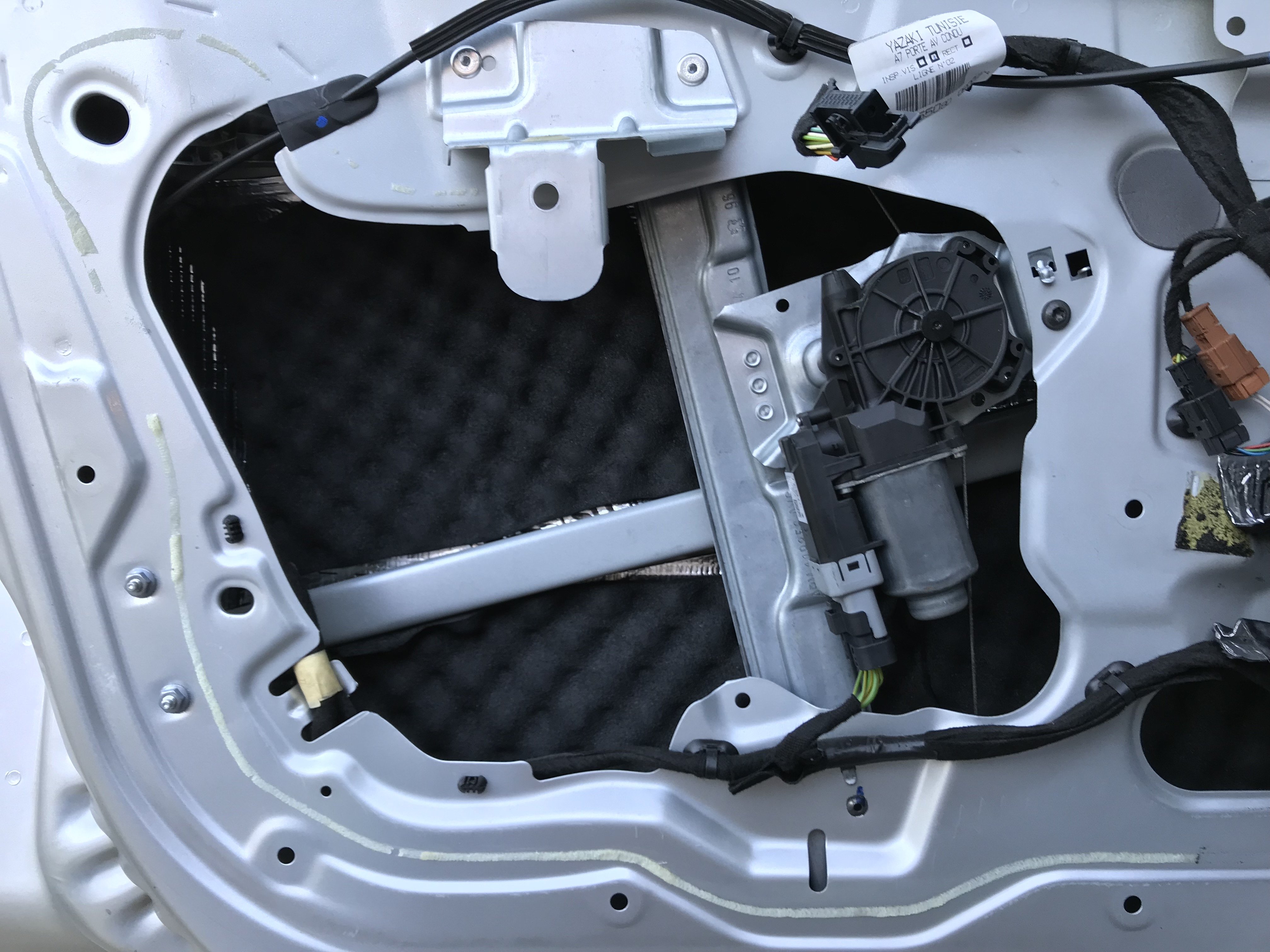

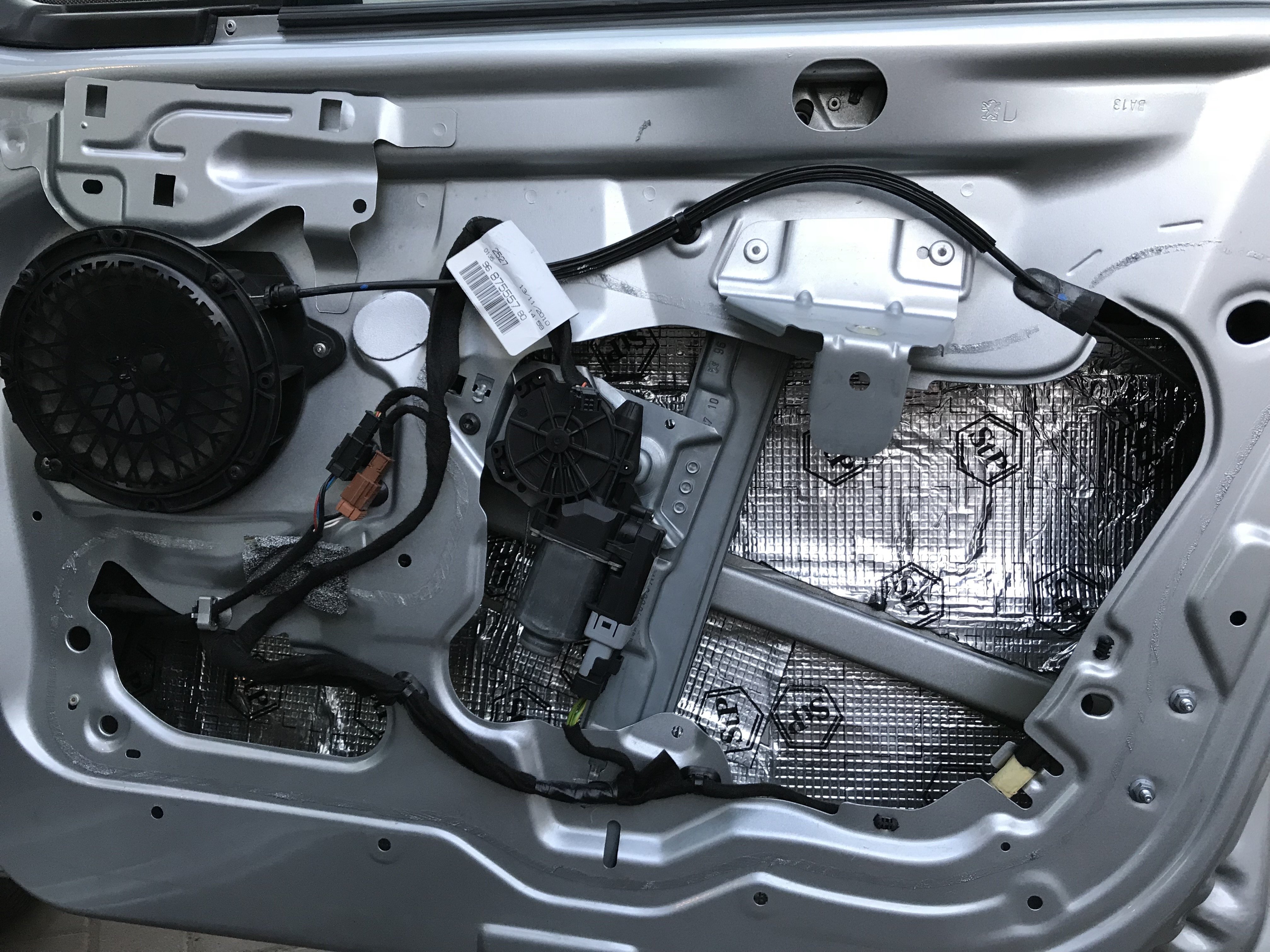

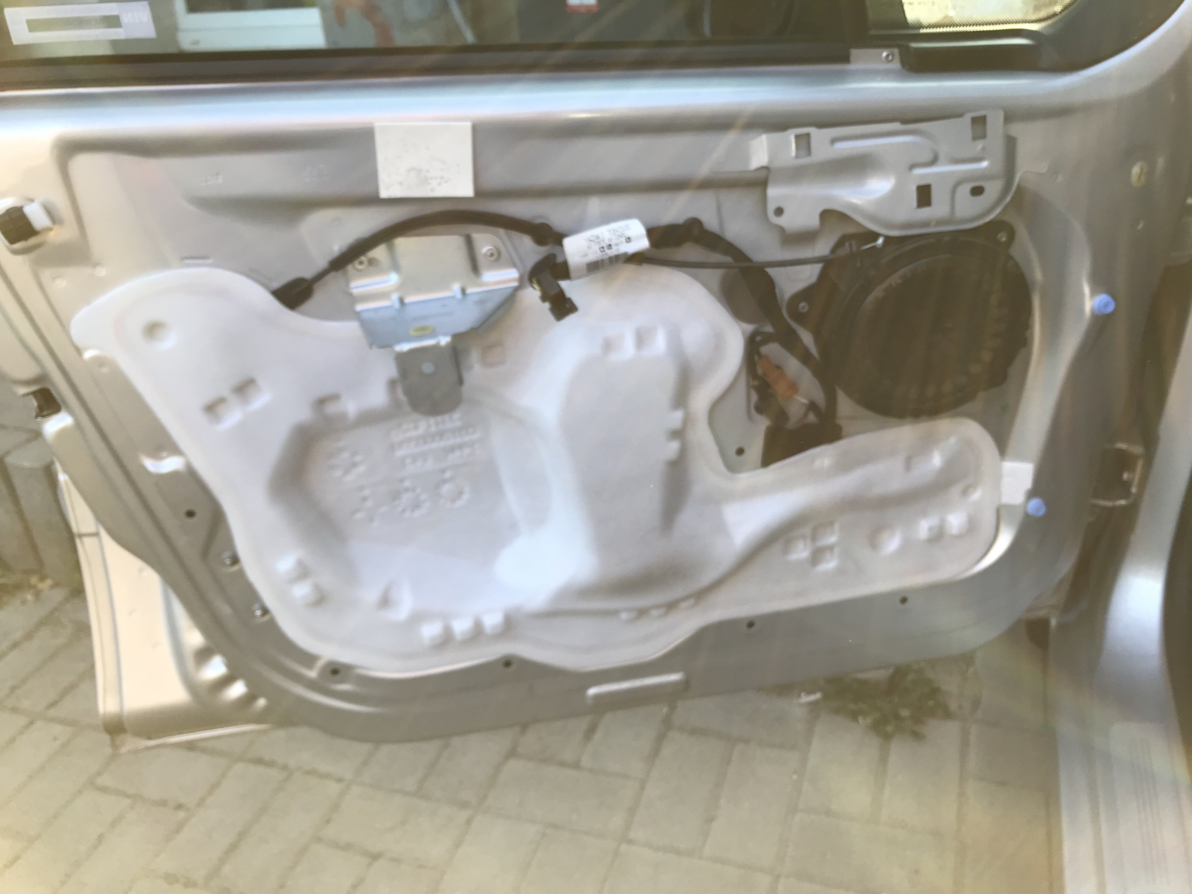

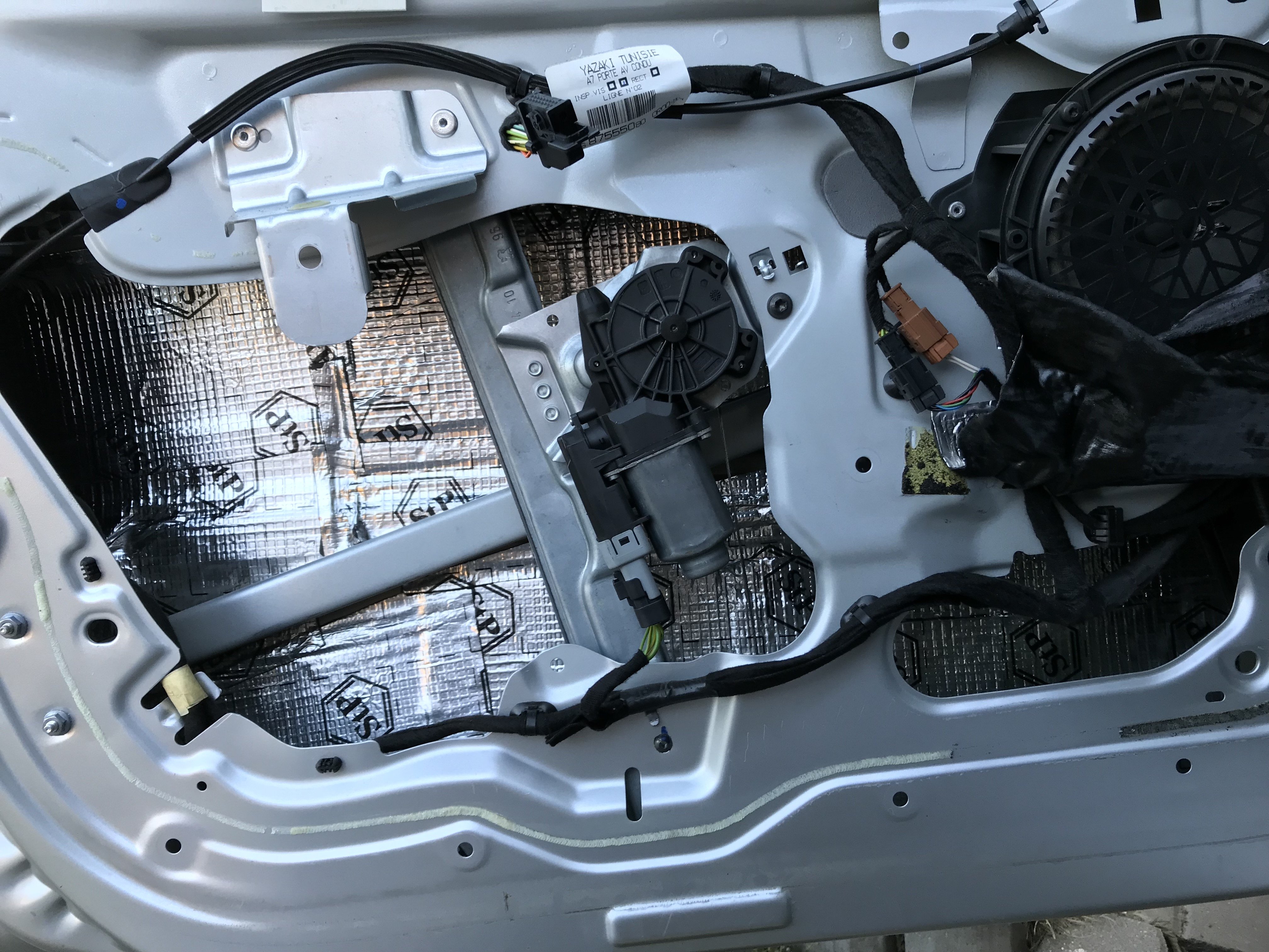

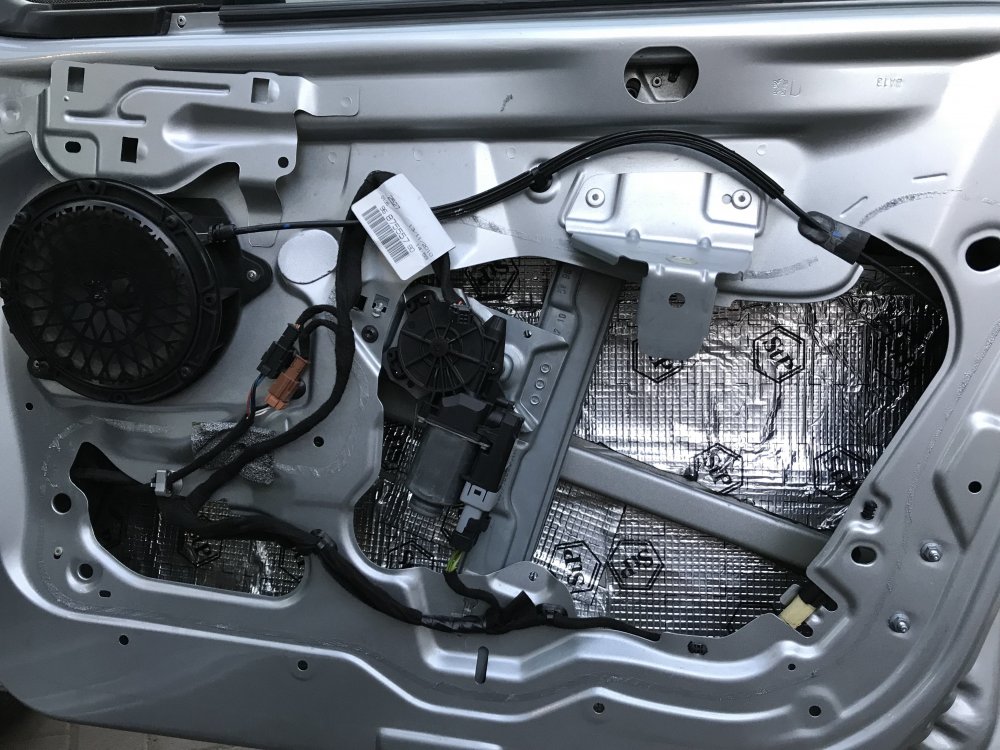

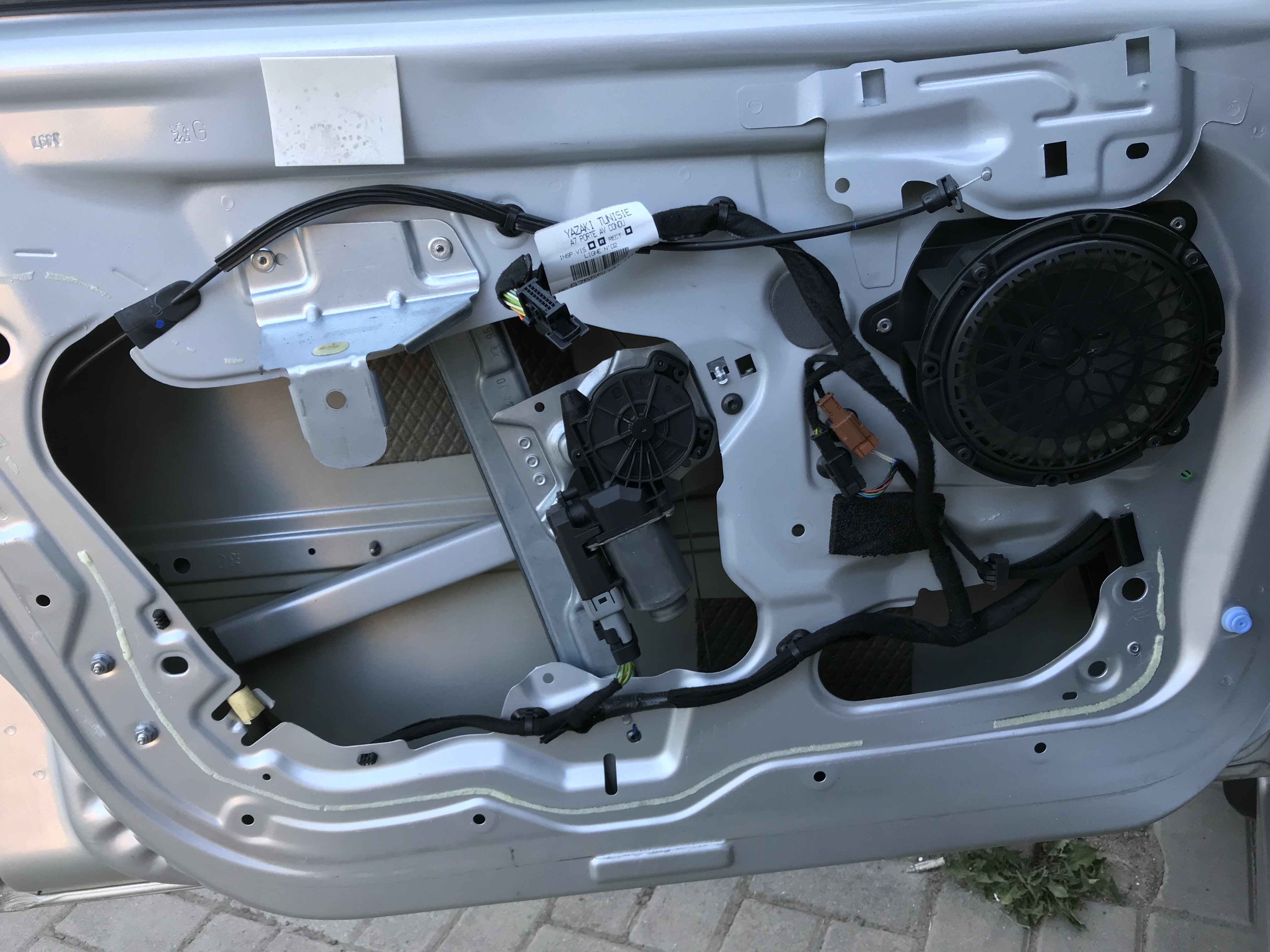

kveton Odesláno 5. červen 2018 Autor Odesláno 5. červen 2018 Dnes jsem se vrhnul na tlumení dveří, vyšel mi matroš na přecní dveře a jedny zadní. Přední se dělaly celkem dobře, ale ty zadní teda mega vopruz, protože je tam strašně málo místa. Bohužel jsem je zapomněl vyfotit, vyfotim až dodělám ty druhý. Výsledek je znát, jak na zvuku, ten se zlepšil i s origo reprákama a jednak na zvuku zavírání dveří antivibrační desky jsem použil z Ahifi a spotřeba je na přední dveře 1,5 desky a na zadní 1 deska https://www.ahifi.cz/tlumici-material-stp-isilver-antirust.html Tlumící jsem obědnal z ebay a to mi stačí na všechny dveře https://www.ebay.com/itm/Fireproofing-Sound-Proofing-Acoustic-KTV-Studio-Wall-Foam-Board-Panel-Absorption/122993970738?ssPageName=STRK%3AMEBIDX%3AIT&_trksid=p2057872.m2749.l2649 Citovat
kveton Odesláno 5. červen 2018 Autor Odesláno 5. červen 2018 a ještě koukám, že jsem nefotil nalepený antivibrační desky místo bílýho miralonu, no budu muset napravit Citovat

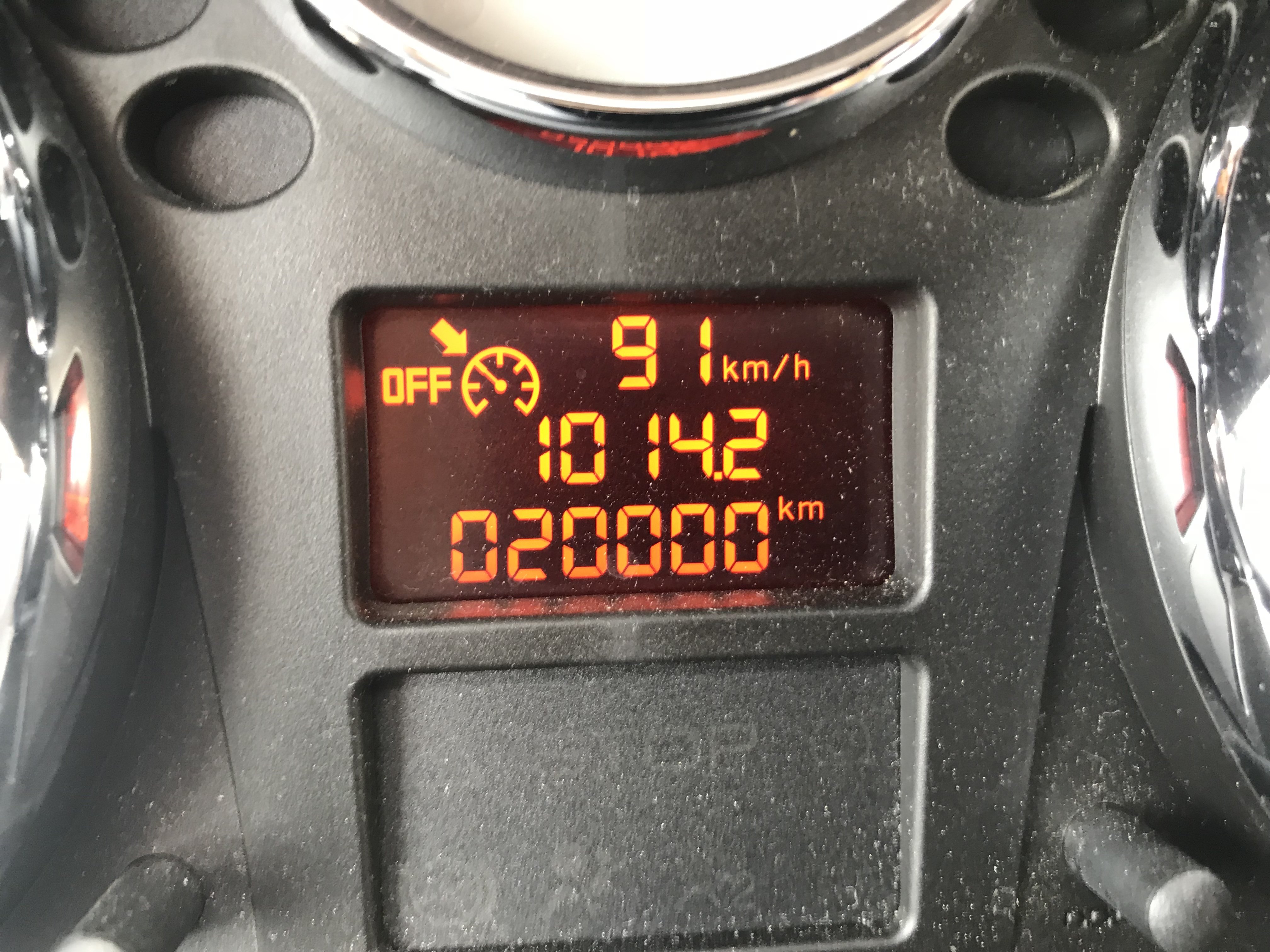

kveton Odesláno 3. srpen 2018 Autor Odesláno 3. srpen 2018 Vcerejsi jubileum pavelu96 a radim.1008 ohodnotil 2 Citovat
