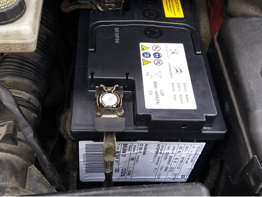

Tam máš nějakou velkou baterii,to 72 Ah ? :myslim
Já ji kdysi taky chtěl a bylo mě řečeno, ze se tam nevejde a dali me tam menší, teď nevím přesně jakou,musel bych pohledat ve svojim vlakne
Jo,našel jsem měl jsem tudlentu
Edited by vendelinek
JJ , je tam pokud si dobře pamatuju 77? ,  ale už druhá , první byla blbě uchycená a vzadu  se prohnula o váleček , tak se  vzala druhá  a  teď dávám bacha  abych ji natlačil co nejvíc do předu ať se mi to nestane znova :)

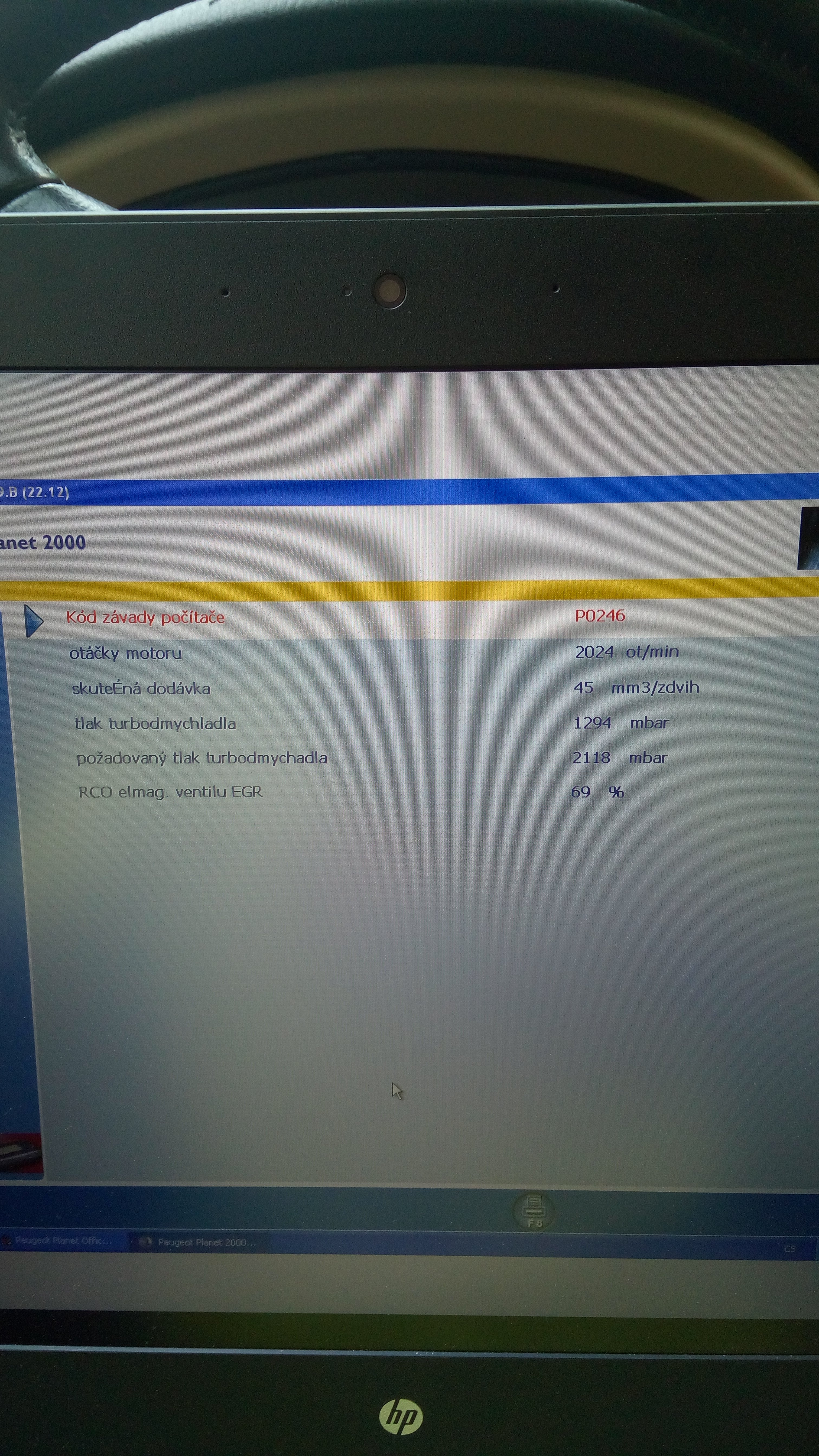

Tak vás tu po delší době zdravím, peugeot funguje jedna radost ale začala se mi vyskytovat jedna nepříjemná závada.....Před nějakou dobou se mi začalo zdát že je motor kapku slabší v době kdy má naplno zabrat turbo ale pak se mi dokonce začalo stávat že když dám prostě víc plynu tak se turbo nesepne vůbec , jedu do táhlého kopce 110, přidám víc plynu a najednou cítím že vyplo turbo .... na rovince vetšinou stačí pustit plyn a zase ho zmáčknout ale jen po trochách a najednou zase jakž takž cítím že turbo zase naskočilo a jede ale jak akutně na to potřebuju šlápnout tak mám z auta atmosféru...četl jsem tu něco o hadičkách k ovládání turba ? myslíte že by to mohlo být ? hlavně mám doma druhý náhradní motor ale nejsem schopný přesně identifikovat o co se má jednat :(
Kody chyb co mi vypisuje diagnotika:
p0235 - snímač plnícího tlaku -nesoulad s atmosferickým tlakem
p0246 - Plnící tlak turbokompresoru je příliš nízký
Pokud by si někdo věděl rady tak děkuji ;)
Edited by Sedlák
Tak nakonec jsem si dal práci a jeden den si pořádně prošel motor a procházel hadičky od podtlaku až jsem našel pár trochu volnějších, tak jsem vzal z náhradního motoru jiné méně steřelé a zatím so problém s vypínajícím turbm neobjevil :D
Jinak peugeot dostal nové letní gumy hankook s trochu větší šířkou a hned líp vypadá a hlavně odost lépe se chová (líp tlumí a drží ) :super
Ahoj, k těm podtlakum, a turbu, děje se mi to samé sice mám 607 2.2 hdi, ale jedu třeba na šestku do táhlého kopce poradím na pět a sešlápnuto auto nejede, nic neudělá, držísi rychlost a když neuberu a znovu postupně nepridám, tak spadne do nouzaku s chypou P0246. Já ale podezírám regulaci turba, že zůstane vyset, ale nejsem si jist, když jsem to zkoušel podtlak. Pumpou, tak vše chodí, ale v jednom místě to lehce vázne, tak si myslím že to podtlak, nebo vajíčko nepřetlačí. Podtlak. hadičku od solenoidu k turbu jsem měnil a zlepšení žádné. Ale protlak se na výstupu hadičky drží.  dík jestli tě něco nenapadne.
P0246 jsem taky nedávno měl a bylo to vadným elektroventilem který reguluje podtlak. Vytáhnout ho a odzkoušet. Nevím jak funguje ten dobrý funkční ale kdyby někdo chtěl můžu mu popsat jak funguje ten nefunkční.
