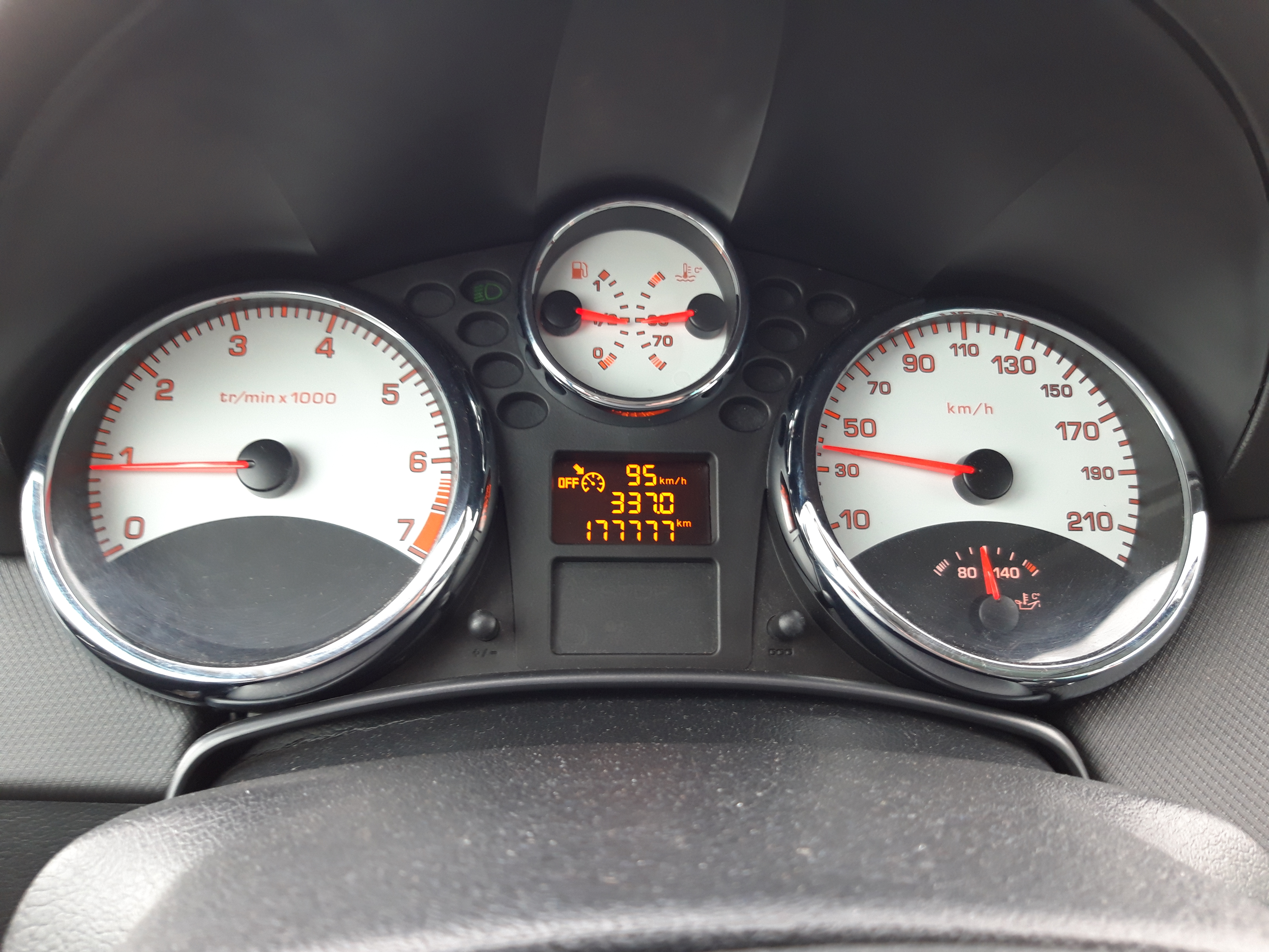

Radek Hurvajz Odesláno 17. duben 2021 Autor Odesláno 17. duben 2021 Dneska magický sedmy Moral3z, Péťa, regius a 3 další ohodnotil 6
Péťa Odesláno 17. duben 2021 Odesláno 17. duben 2021 Jsem si říkal, co ta změna názvu vlákna znamená, až jsem na to musel kliknout Tak ještě dvakrát tolik Radek Hurvajz ohodnotil 1
Hafity Odesláno 17. duben 2021 Odesláno 17. duben 2021 Dvakrát tolik je málo.... Ale změnit tu jedničku na začátku na sedmičku, to už je výzva.... Bohužel asi dost nereálná.... Radek Hurvajz ohodnotil 1
