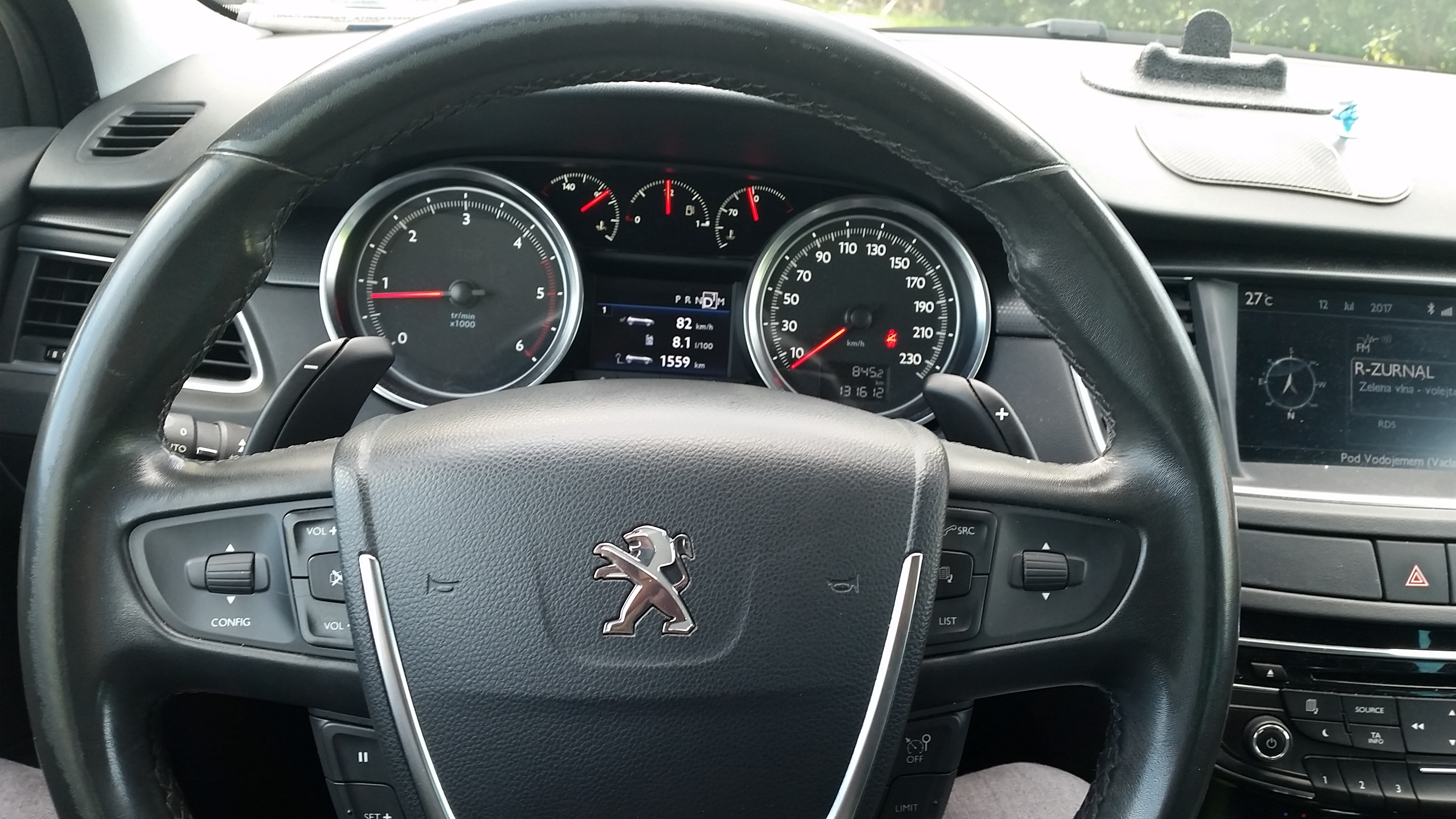

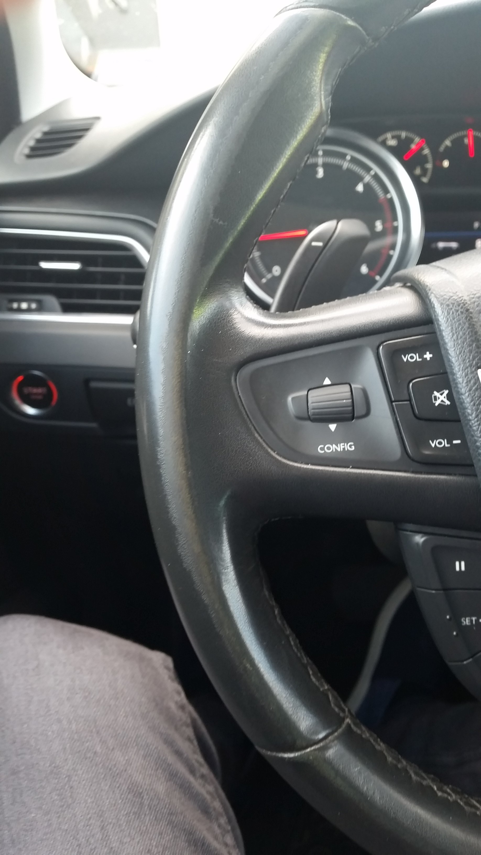

Dejved Odesláno 12. červenec 2017 Odesláno 12. červenec 2017 Ahoj. Auto jsem kupil před 3 roky jak melo 68k ted mam 130.už v Te době melo volant jak ho vidíte má obrázcích. Nechápu jak se to tak muselo usoupat. Bud se někdo potíl mega nebo ridil snad v drátěných rukavicích. Jde o to zná někdo nevíte jak to obnovit at to tak hnusne nevypadá. Díky Citovat
MJSytic Odesláno 12. červenec 2017 Odesláno 12. červenec 2017 30x50+62 - to celkem odpovídá Buď to ošoupané nabarvit a nebo nechat znovu potáhnout Citovat
Dejved Odesláno 12. červenec 2017 Autor Odesláno 12. červenec 2017 da se volant sundat? a jak nabarvit cim ? Citovat

P607Olda Odesláno 12. červenec 2017 Odesláno 12. červenec 2017 (upraveno) volantech.cz Vyber si hladkou kůži nappy černá, je příjemnější, než drsná nasca. Detaily zaslání si domluv: - zda by byli ochotni nejdříve zaslat a pak vrátíš svůj - zda tam zajedeš a udělají to na počkání (Trutnov) - zda v servise demontuješ volant, zašleš a za tři dny přijde pošitý - auto bude stát v servise - případně zda z vrakáče seženeš (půjčíš?) jiný volant a zkombinuješ uvedené postupy. Kupovaný návlek nedoporučuji, vypadá amatérsky. volantech mám vyzkoušený. Drahý ale dobrý. Viz také Upraveno 12. červenec 2017 uživatelem P607Olda Citovat

MJSytic Odesláno 12. červenec 2017 Odesláno 12. červenec 2017 před 13 hodinami, zet3 napsal: Ahoj, je to eco-kuze, mel jsem to uplne stejny. Bracha kupoval nove c4 picasso a v zaruce 2x menili volant a pak mu rekli, ze ma agresivni pot a ma ridit v rukavicich, tak na ne v servise vytahl uzivatelskou prirucku a nech mu to tam ukazou... Tak to bych se hádal. Právě, že volant u 508 je kožený. Proto se takhle ošoupe. Ty "ekosrajdy" co má 307, 308 apod, tak dělají puchýřky a oloupou se. Bohužel je to dělané z jemné hladké kůže, která je sice příjemná na držení, ale není moc odolná Viděl jsem spoustu mladších 508, které mají volant různě poškrábaný a mají tam různé "šlince". Taky občas o volant zavadím a škrábnu ho a strašně mě to štve To barvení u takhle mladého auta bych asi nedělal. To je fakt lepší obětovat dvojku a nechat to dát do originálního stavu Citovat

P607Olda Odesláno 14. červenec 2017 Odesláno 14. červenec 2017 (upraveno) Na youtube je spousta videí renovace kůže, používají smirek, soupravy včetně PUR tmele a pak lak. Souprava taky něco stojí, a výsledek je nejistý (aby to opravdu nebylo vidět, když už do toho dám 500 za soupravu). Fakticky by se měl celý volant nalakovat komplet, jinak bude přechod vidět (a to by mě štvalo nejvíc). Asi bych volil - vydržet stávající stav, anebo dát těch 1800 za volantech. Upraveno 14. červenec 2017 uživatelem P607Olda Michal1986 ohodnotil 1 Citovat
